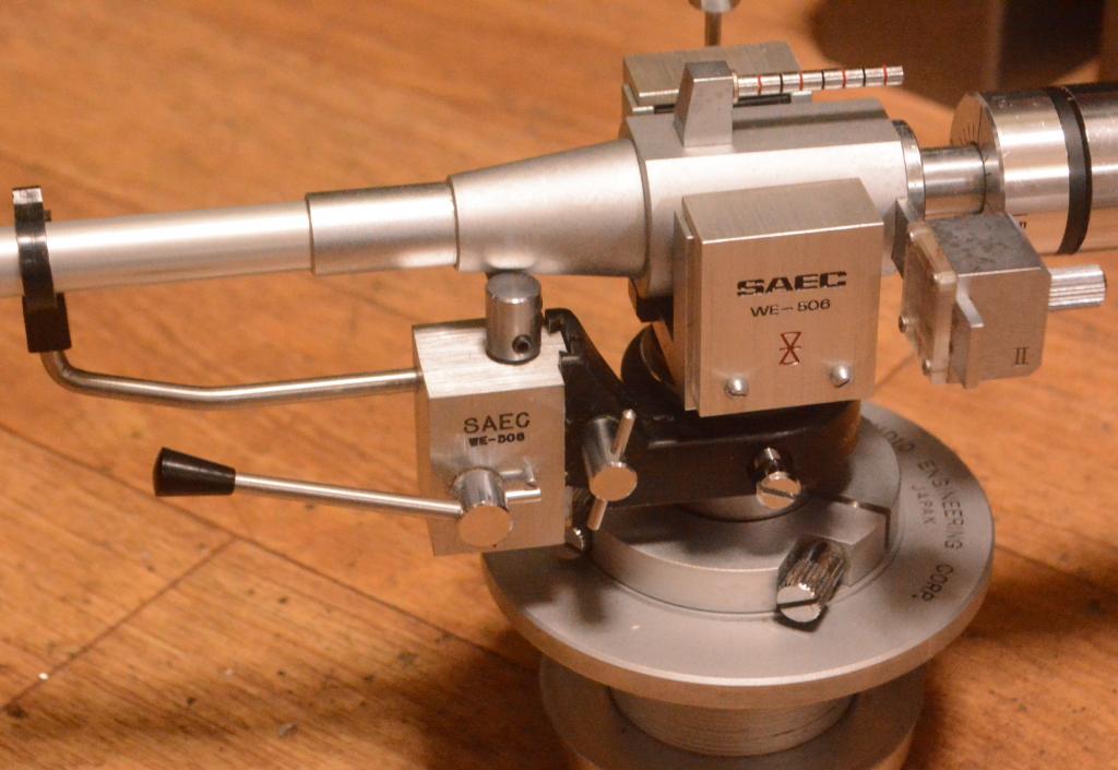

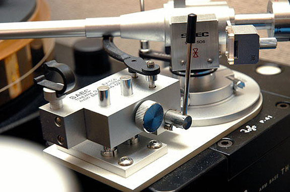

    Heisann Tønnes
    Ble sittende og studere denne armen din litt. Kan se ut som det mangler noe på toppen av stag som stikker opp. Toppdelen i.fb med tråd og lodd delen til antiskate.
    Angående armlift/ armrest så kom jeg over noen bilder. Kan se ut som det står «308» på en del som er montert på en 506 arm. Du har ikke tilfeldigvis reservedeler liggend3 uten å være klar over det?
    Ta det som et innspill. Er utestengt fra lytterommet noen dager og begynner å surre meg inn i andres anlegg.....
    Edit: litt usikker på hva som faktisk står på delen.

    Heisann Tønnes
    Vis vedlegget 725601 Vis vedlegget 725602
    Ha en Strålende helg
    mvh Atle
    Det er riktig, det.
    Det første jeg gjorde var å dra frem min 308 L for å se om armheveren m/"krans" og armrest passet på 506. Det gjorde den ikke, kransen var noen få mikrometer for trang til å passe direkte på armtårnet. Hvis du ser på bildet du la ut, ser det ut som om kransen til den 308-armheveren et blitt frest ut....
    Selvsagt er det laseggjørbart, men det sitter litt langt inne å ofre 308 L for å få det til. Det ligger også en løs armhever til 308 på Bayen, men den er uten krans og armrest. For optikkens skyld går det jo an å kjøpe den, og montere den på en liten plattform. Jeg har lekt meg med tanken, men har ikke trykket på "kjøp"- knappen foreløpig.
    BTW, antiskating lodd og arm mangler ikke. De ligger i esken, men monterte dem ikke opp for å ta fotoet. :)

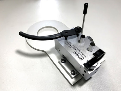

    Det var nesten da!
    Skjønner ikke helt greien med den originale armrest «bolten» som skal stå for seg selv. Hadde vurdert å kjøpe en del lik den på bildet og frest den ut. Hadde sett flott ut og og ikke minst vært praktisk med ditt opplegg. Greit å ha en god armlift, trangt mellom armene!
    Blir nok en ordning
    mvh Atle

    Det var nesten da!
    Blir nok en ordning
    mvh Atle
    Hehe, ja.
    Det sitter laaangt inne å montere opp Koetsuen eller Audio Note opp på en arm uten armhever! 😲
    Den armresten er nok original, forresten. Har studert bilder av 506 til øyet var stort og vått, og det ser ut til at den kom med eller uten armhever....Det er bilder av begge varianter å finne.
    tkr
    27.03.2007
    21.655
    33.862
    Nede i fjæresteinene

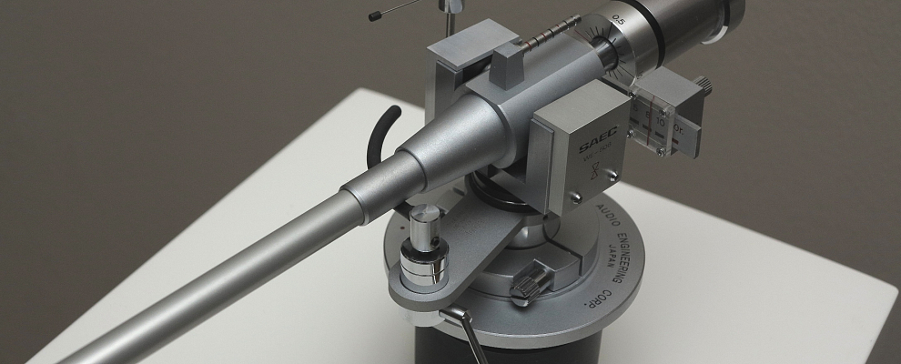

    - Og der tok jeg feil! 506 her aldri blitt levert med armløfter.
    Men det finnes løsninger:
    En italiensk, ser virkelig lekker ut, men jeg frykter at jeg må pantsette huset.
    Og en japansk, tror jeg, Fonolab heter firmaet, til overkommelige 280 Euro.
    Jeg får sende en mail.
    Edit: Googlet litt videre, og firmaet er tsjekkisk, ikke japansk.

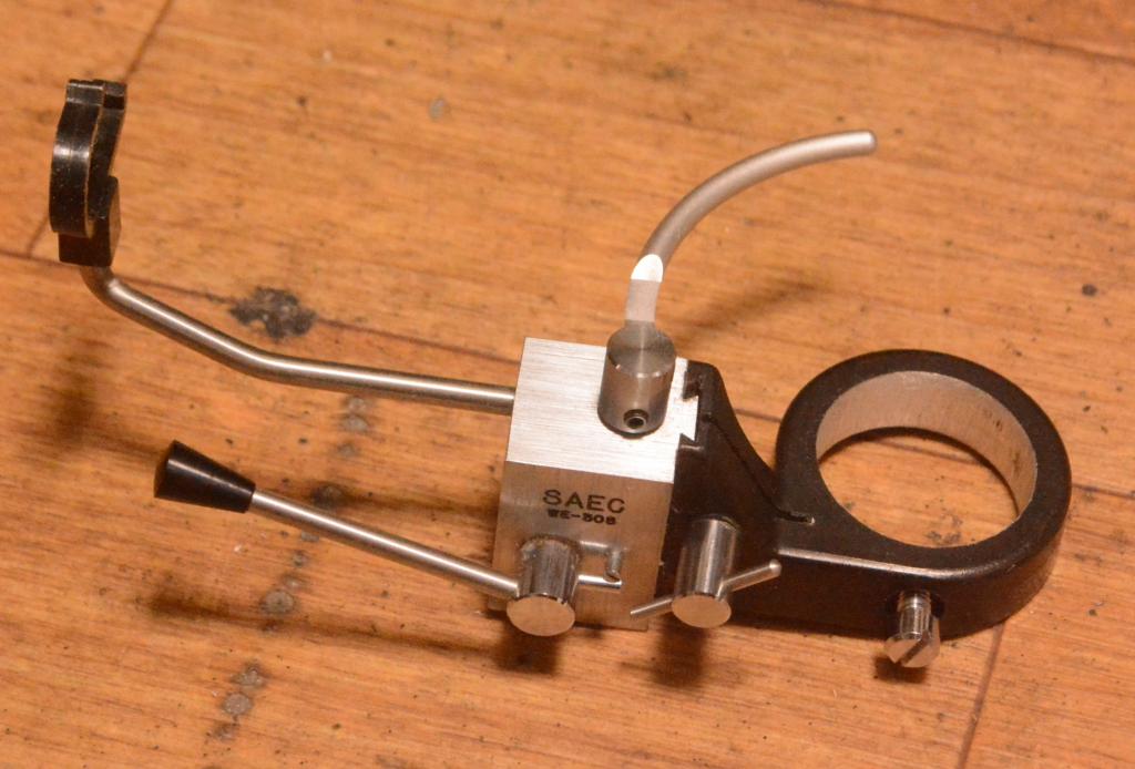

    ...Og der var en slik bestilt fra Fonolab.
    Armlift og armrest. Veldig forekommende kar i Praha. Regner med at det tar litt tid å få den hit, men nå er iallfall ting blitt så konkret at jeg kan bryte meg på et nytt armbord.

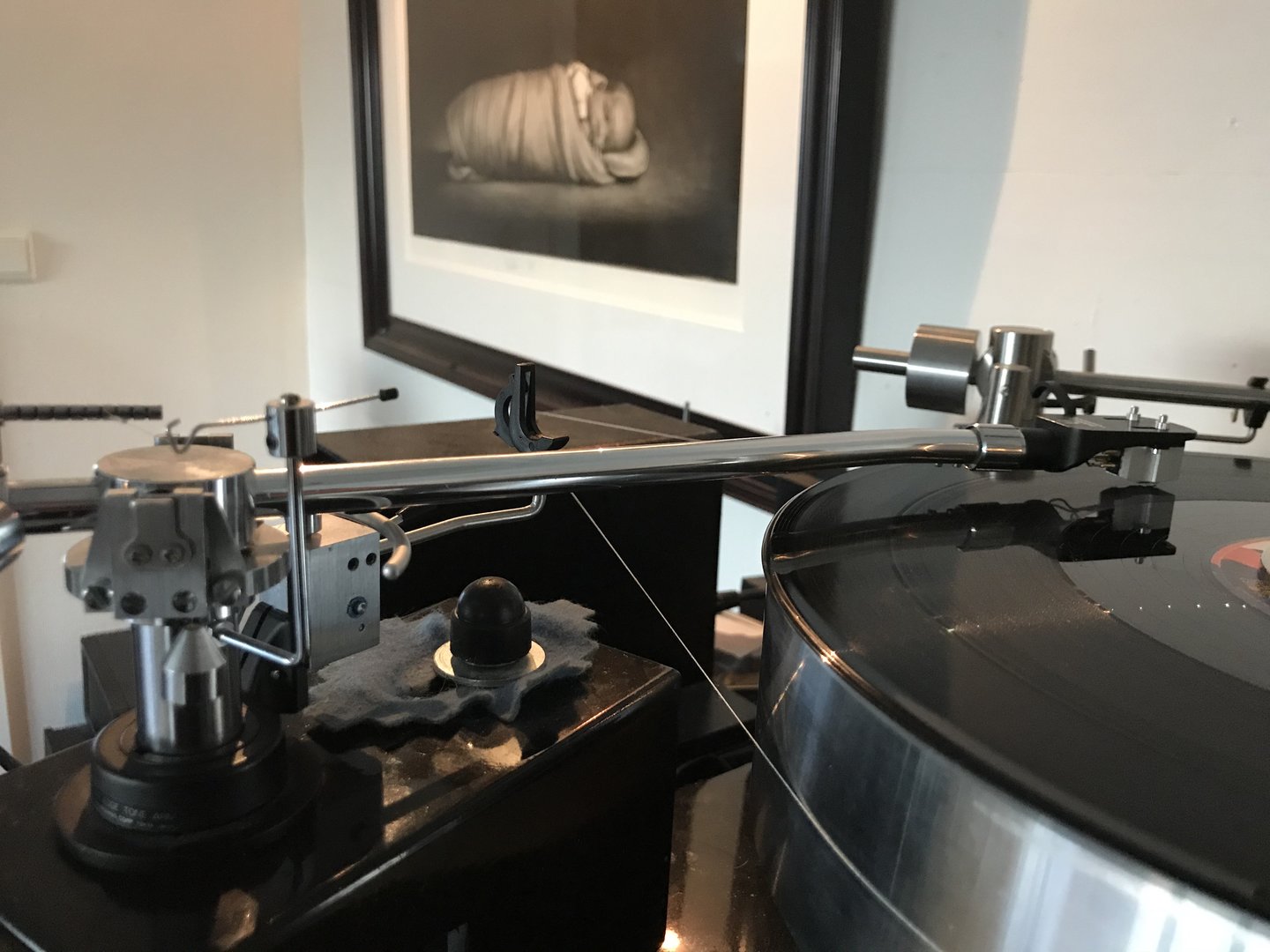

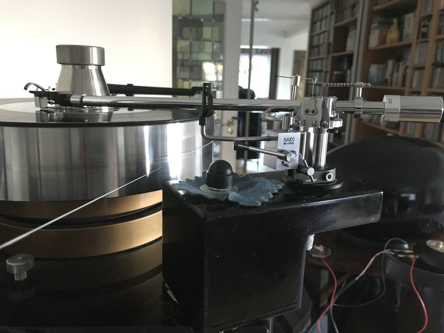

    Siden det var liten interesse for kjøp av denne armen, gjorde jeg det eneste logiske. Jeg monterte den opp igjen på spilleren. :)
    En god arm, om jeg skal si det selv, nå forsynt med en FR Mc- 44.
    Nyttet også høvet til å måle litt. Må nok ha nytt armbord, ja. Klin umulig å få plassert en 12-toms arm på de armbordene jeg har.
    Vis vedlegget 725614
    Vis vedlegget 725615
    Fonolab er hel ved. Kjøpte en ikeda arm fra de og fikk topp service, rimelig forsendelse og han skaffet reservedeler promte da den ankom med brukket armhvile
    Den er god, takker! Da er jeg lettet. :)
    Hele SAEC 506- prosjektet bærer etter hvert preg av et "koseprosjekt". Har ikke fått svar ennå om når armløfter/hviler kan leveres, på den annen side kan armen jo uansett ikke monteres før jeg får laget et nytt armbord.
    Tipper det blir juli før alt er på plass.

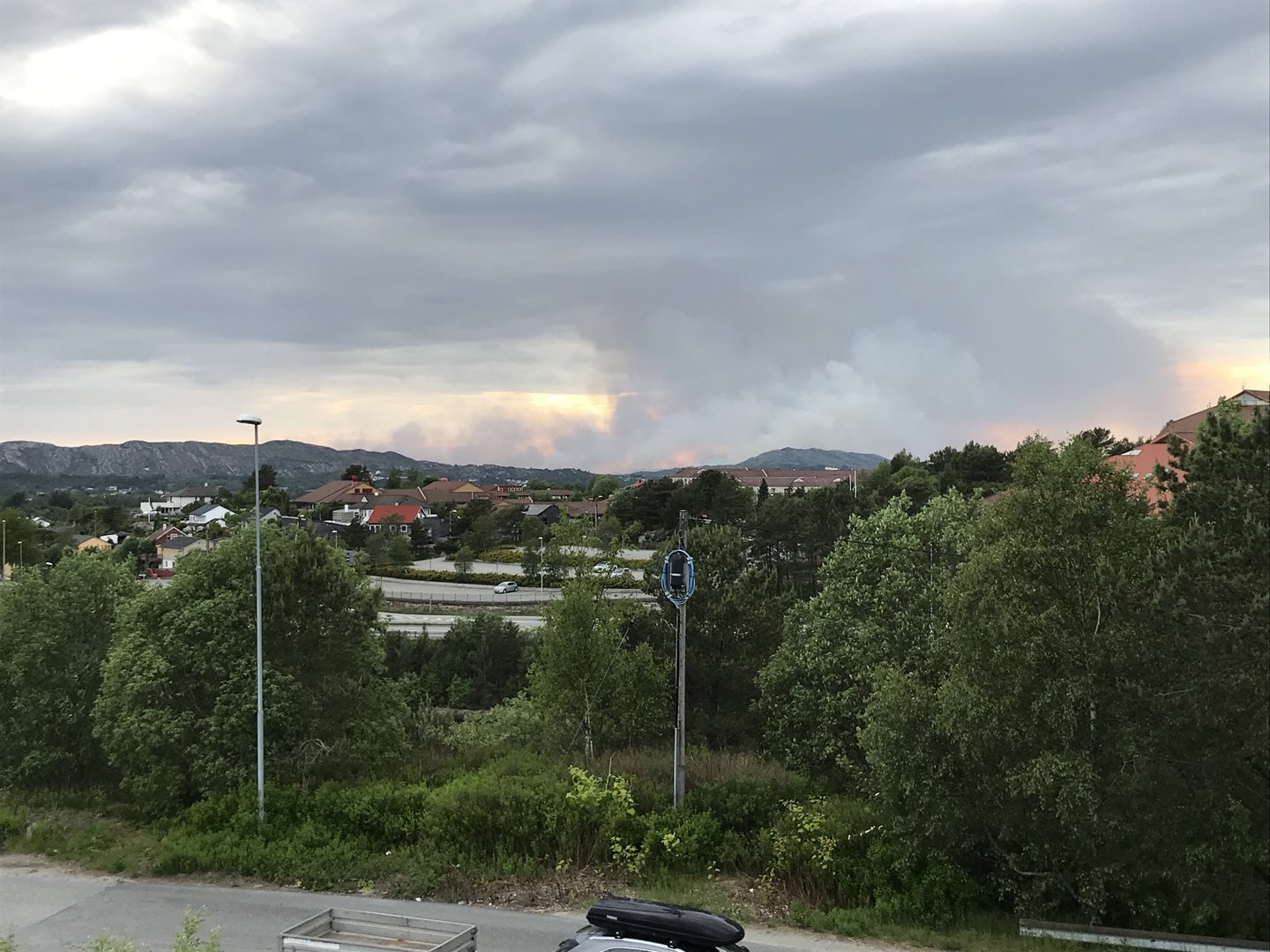

    shit…
    håper ingen menneskeliv, steelheader eller conrad johnsoner går tapt.

    @rama , @ToreP:
    Takk for omtanken, foreløpig er Steelheader og CJer sikre. Men det brenner godt. Bilde tatt for ca. 10 minutter siden:
    Det er noen km i luftlinje til tkr Towers, og i mellom er det et par brede sund.
