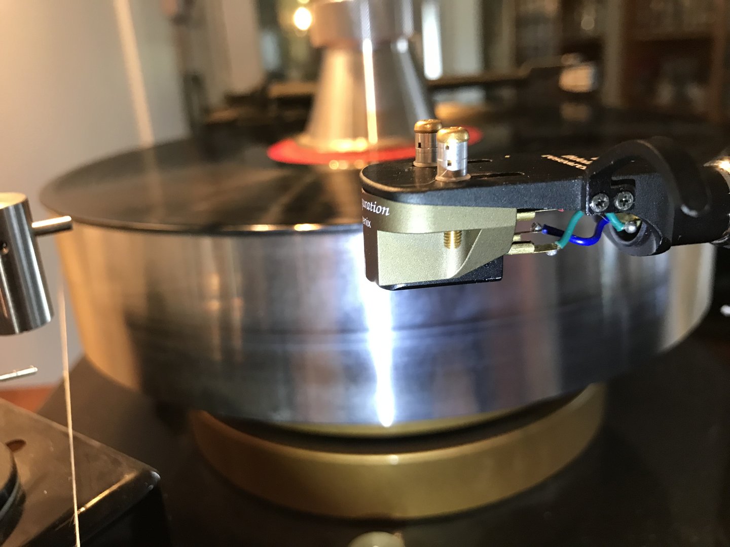

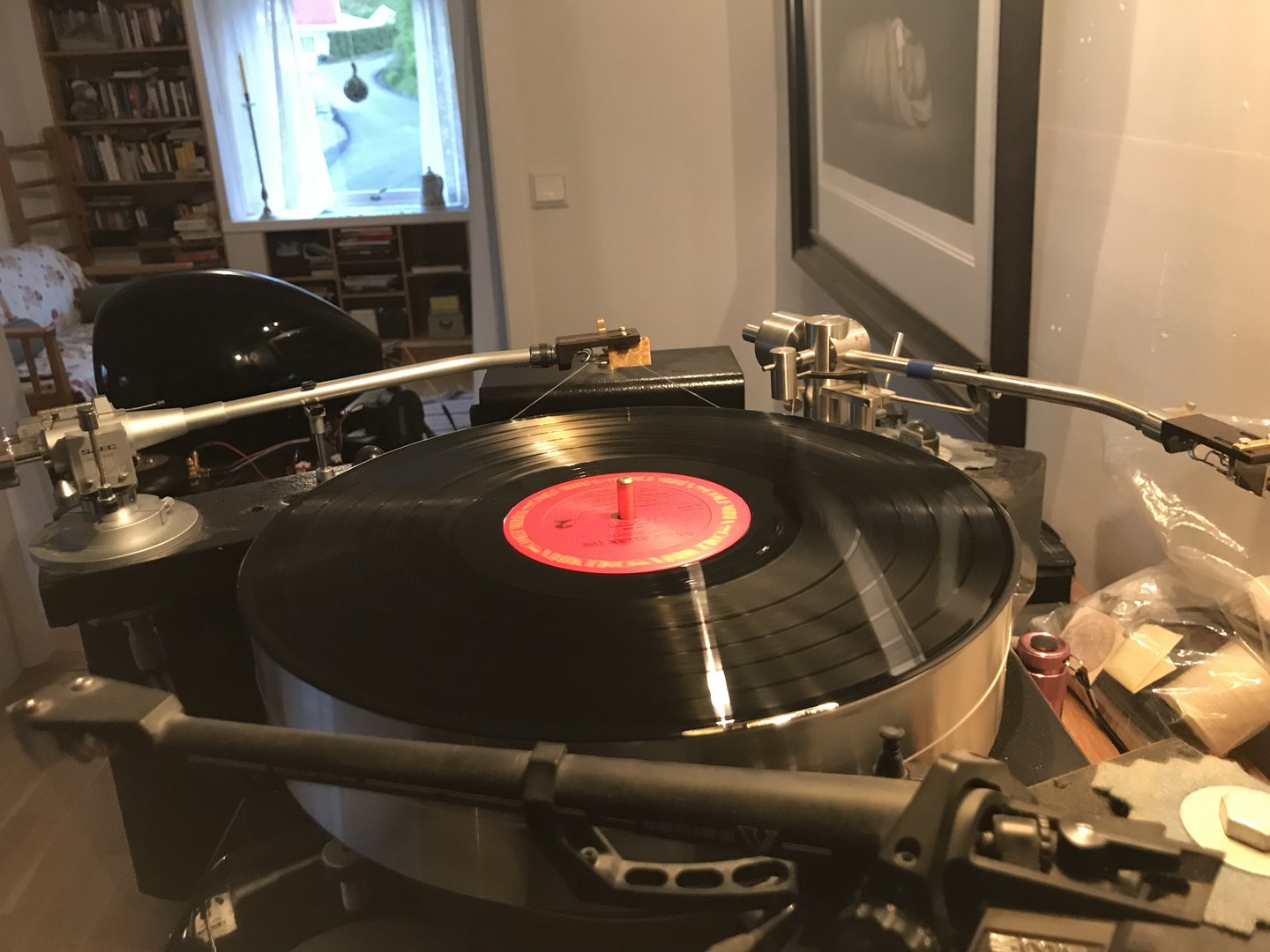

    ....Får bruke Lyra Parnassus som Benchmark i denne runden. Og det er en satans god PU!
    Litt syting og klaging:
    Kan ikke begripe at noen lager et hus som er rundt i forkant som på Transfiguration Phoenix S. Det er et sant helvete å sette den opp korrekt! Ikke ser du nåla, den er midt under og lar seg kun lokalisere med lommelykt og motlys, og det finnes ikke en eneste brukbar rett flate å bruke som retningsgiver for å få rett vinkling på PU i headshell.....Til slutt måtte jeg ta utgangspunkt i headshellet for å vri PUen sånn omtrent riktig.:mad:
    Edit: Men lyden kan jeg leve med.....

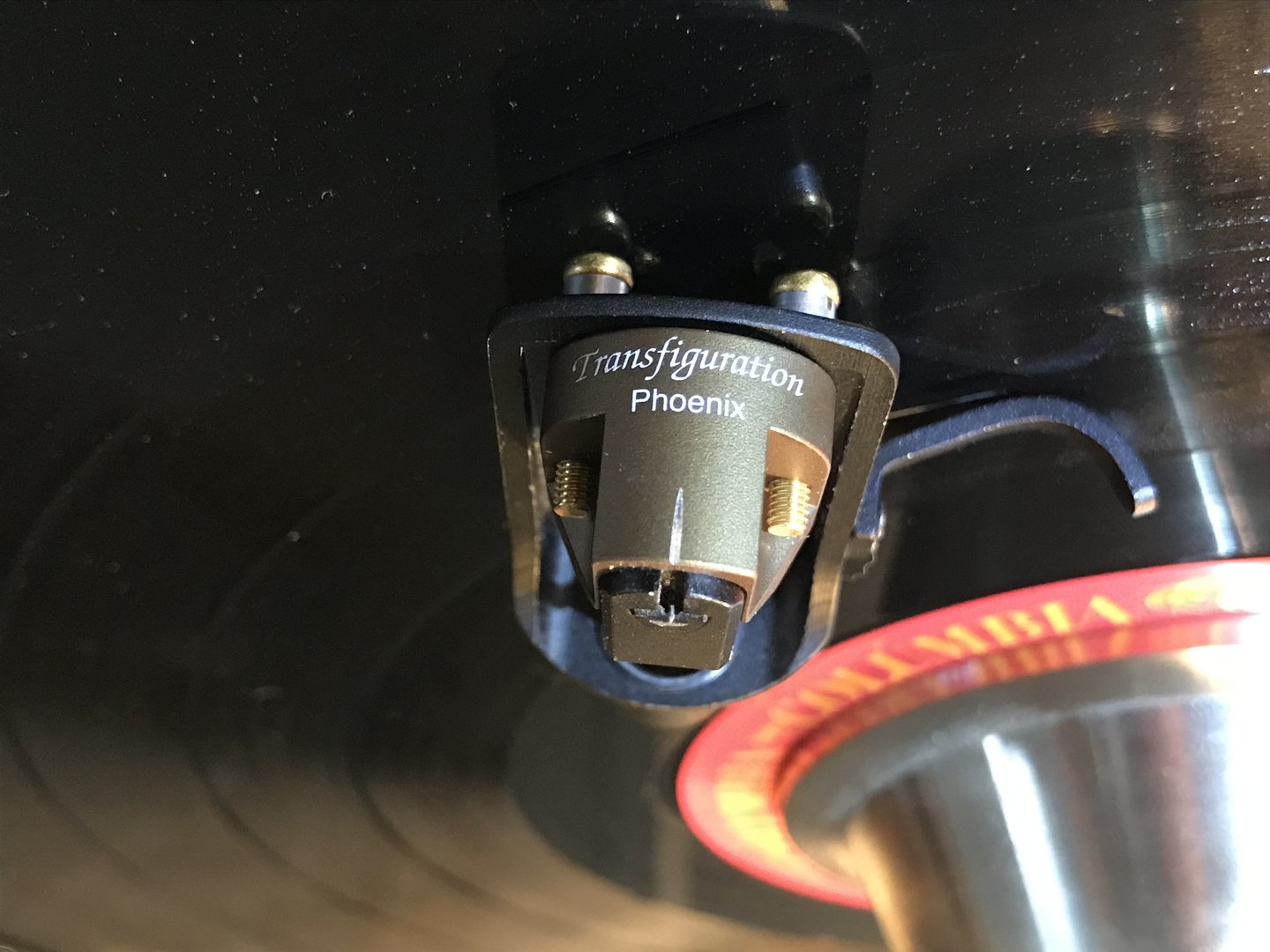

    Putring Transfiguration Phoenix S through it’ s paces:
    Jeg gir ingen unnskyldninger for mitt musikkvalg. Dette er plater jeg både kjenner og liker. Jeg skal tross alt høre gjennom dem et par ganger.
    Jeg har fiklet rundt med Transfiguration i ettermiddag, og har prøvd ut forskjellige innstillinger for VTF og antiskating. Jeg endte opp med 2,2 g på VTF og litt lavere antiskating. Arm var SAEC 506/30.
    Transfiguration Phoenix S er utvilsomt en god PU. Klar i lyden som en fjellbekk, litt betoning på øvre del av mellomtonen, passabel bass. Lydbildet er endelig bredt nok, men ikke spesielt dypt.
    Det plager meg derfor litt å skrive at den falt fullstendig igjennom ift. benchmark, som denne gangen var Lyra Parnassus DCT. Særlig på to felt manglet Transfiguration en del: Lyras lydbilde, særlig i dybden, var i en helt annen liga, og Lyra kom opp med kjellerdyp bass der Transfiguration mer hintet enn spilte bass. For ikke å være urettferdig skal jeg prøve ut Transfiguration i FR 64 S, SAEC 506 kan jo være en litt dårlig match. I så fall får jeg redigere litt her. 🤔
    Får koble opp SoundSmith DL103 igjen og sammenligne. Transfiguration ser mer ut til å være eslet til tjeneste som hverdags- PU enn til stas- og skrytetjeneste.
    Edit: Transfiguration Phoenix S likte seg bedre i FR 64 S. Bedre bass, godt definert men i mindre doser enn på Lyra. Litt dypere lydbilde ble det også, men fremdeles ikke der oppe med Lyra og Koetsu.

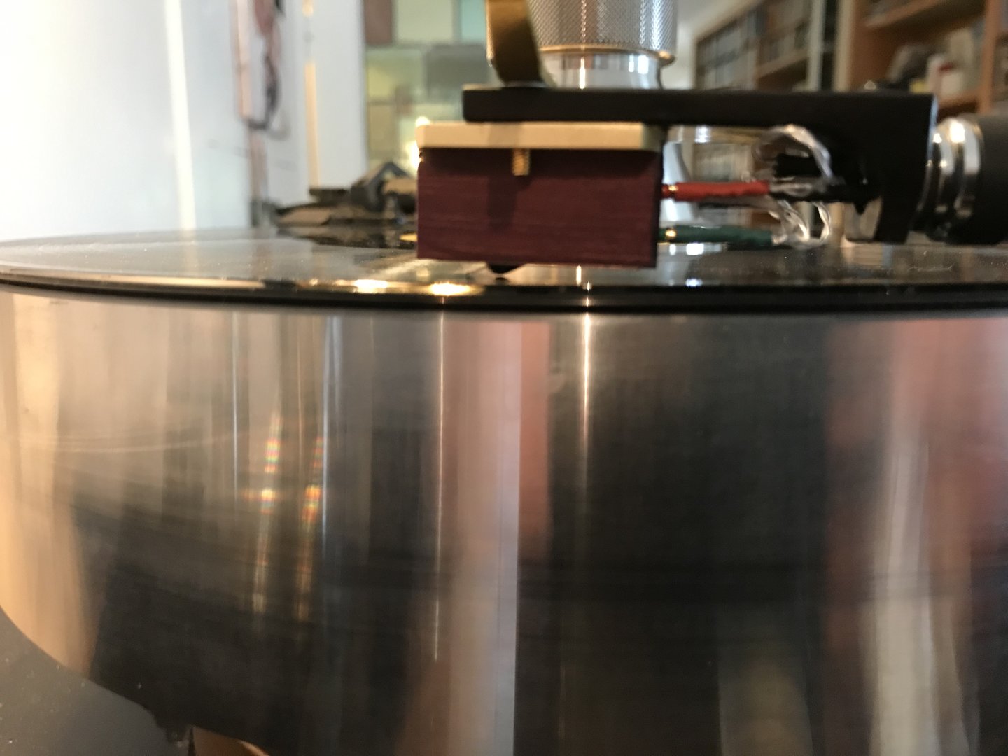

    Meget flott pu Tønnes!

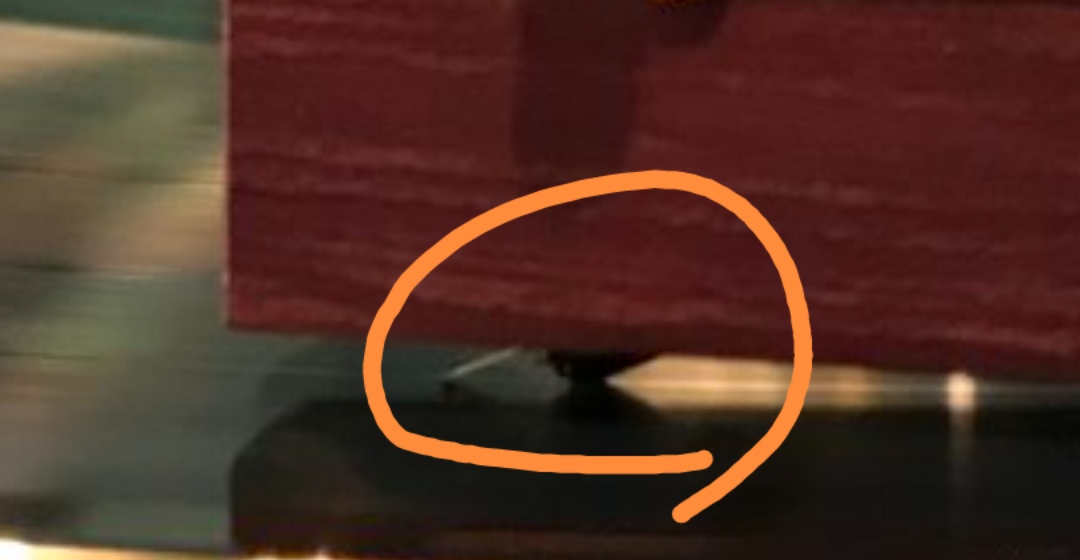

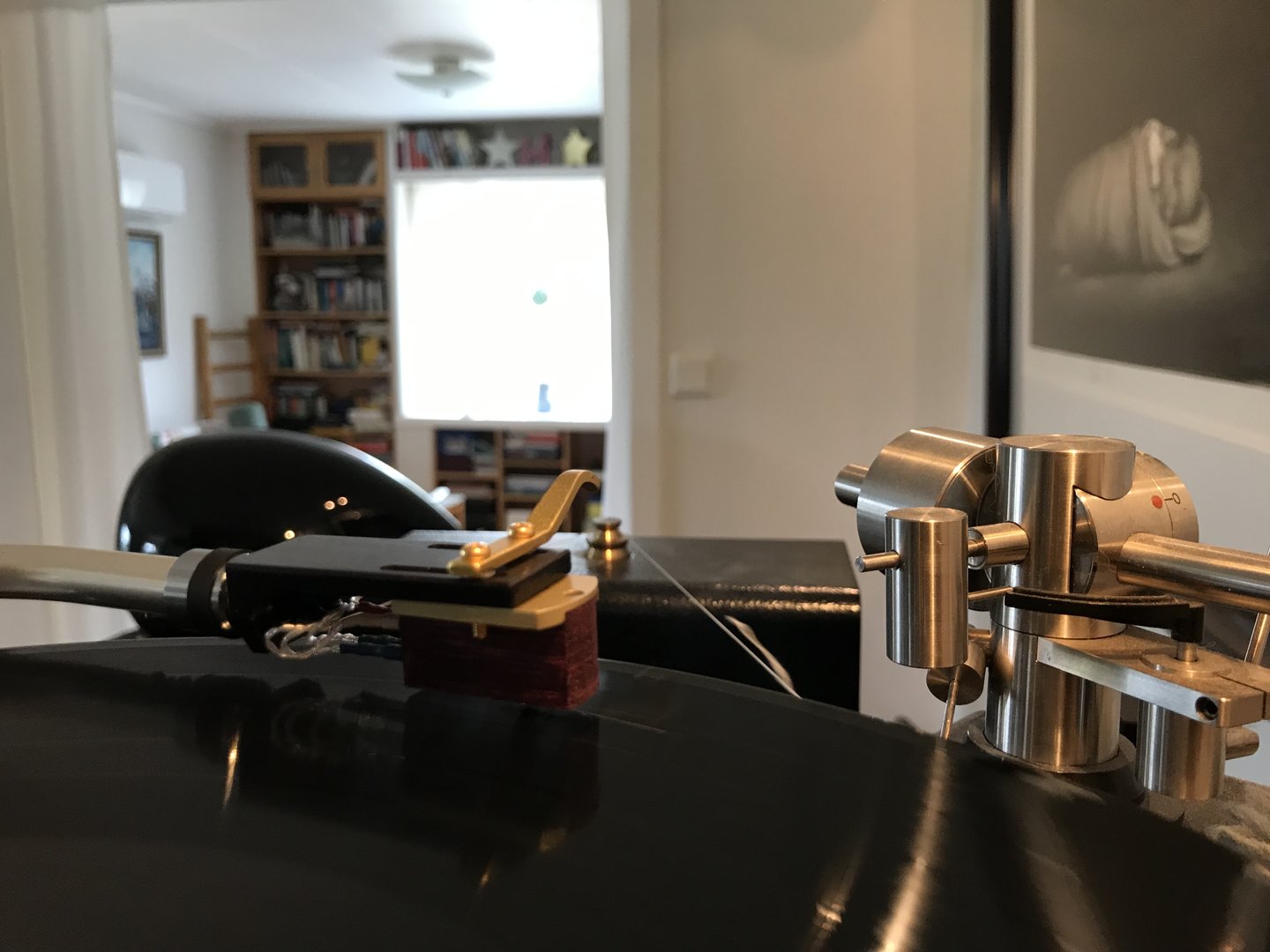

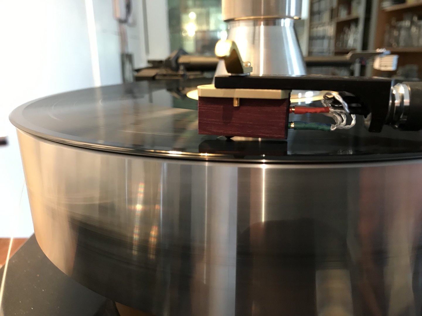

    Tror du må spandere på oss et nytt bilde. Er nok et tilfelle av synsbedrag, men det ser ut som armen er litt lav bak og at pu er faretruende nært å berøre platen med mer enn nålen. (.... Nevrose eller ocd?)
    Har veldig lyst på en blue NS så må nok på inspeksjon og beundre snart. Ikke badetemperatur med det første så litt analogt nytt er godt nytt.
    Ha en flott dag
    Mvh Atle
    Ha en flott dag
    Mvh Atle
    Det er nok synsbedrag/dårlig bilde, ja. Det er ikke så lett å ta et bilde akkurat i platehøyde, drivtråden er i veien. Dette var det beste jeg greide. Du kan i hvert fall se at headshell er parallelt med plata:
    Du får bare komme bortom. Det er definitivt ikke badetemperaturer nå.

    Og der var det klaring ja! Er på siste innspurt før ferie til helgen, jeg gir lyd fra meg en dag og hører om det passer.
