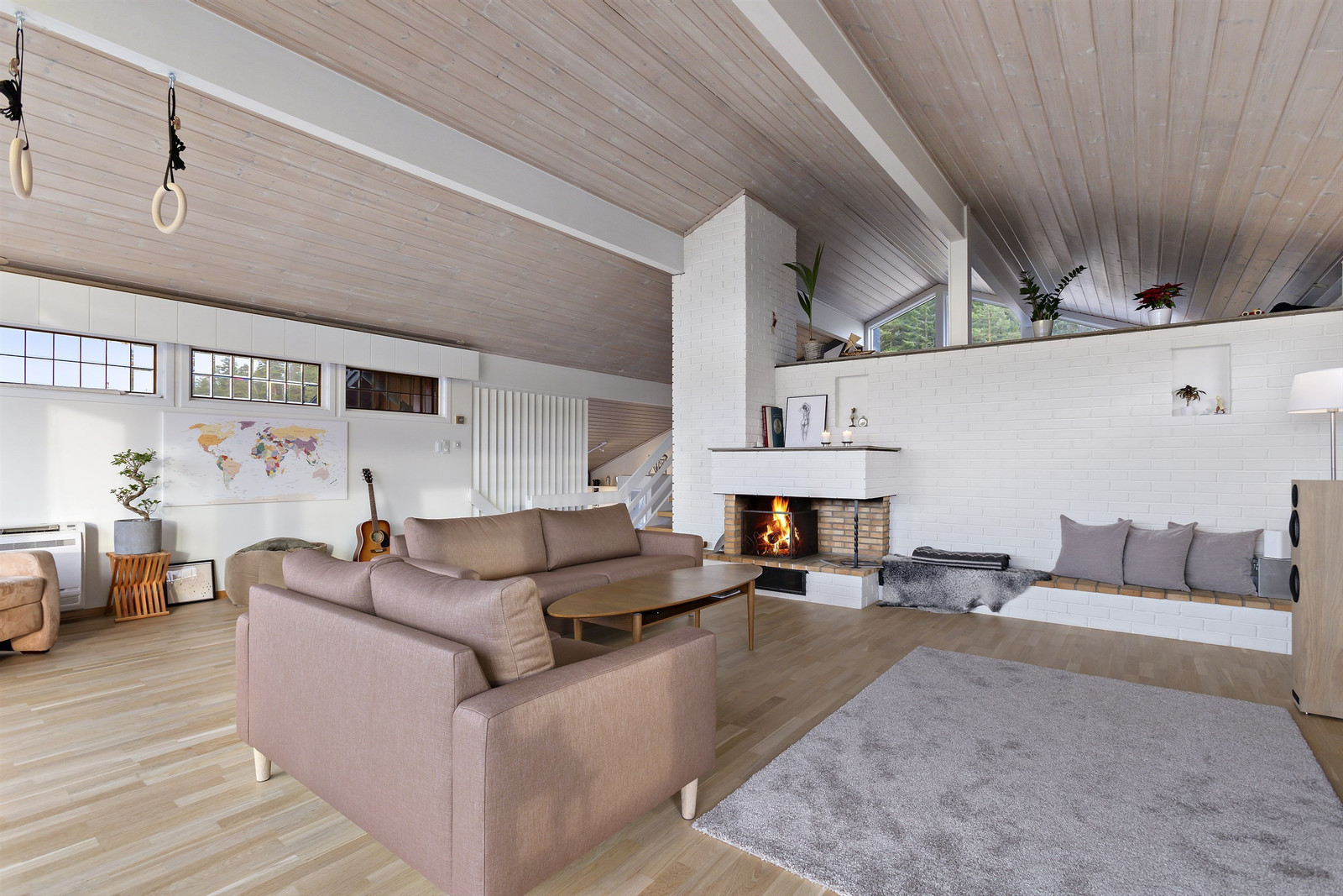

I samme Spotify linken så har du bass test filer også. Sett deg i mer fremskutt posisjon eller bakover i rommet ditt. Om du har et dårlig dempet rom vil du også ofte oppleve lite/dårlig bass uansett. Og altså unngå midt-plassering av lytteposisjon.
Under ser du bilde fra forrige boligen min. Helt noob selv når det gjelder posisjonering, måtte jo sitte foran peisen liksom.
Det hjalp jo med subwoofer, men ble aldri skikkelig bra i det huset uansett. På motsatt ende i rommet, DER var bassen. Så da ble det godstol der:) Litt usosialt men..

Dar jeg feil om det var bygget i perioden 67-77 ? mange bra "arkitekttegnede" boliger ble bygget da. Stuen minner om åsteder for tidlige hjemme alene fester...

Hehe! Du har så rett, ferdigstilt i 1978. Arkitekt er Arne Gjøen, en eldre herre nå. Kult hus over 5 halvplan.
Rå beliggenhet der det lå, men for mye å håndtere for meg samt ønske om å flytte opp til sønn en periode.

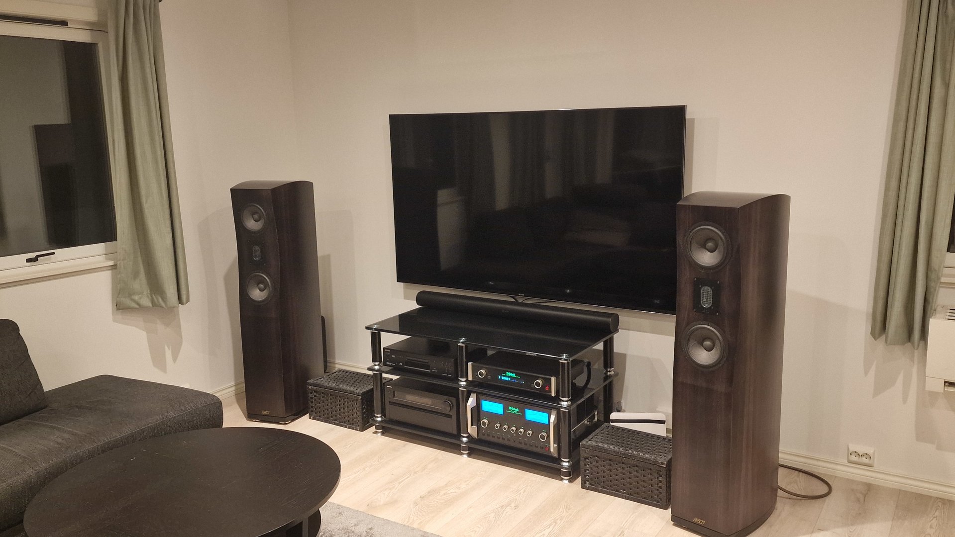

Bare to par av disse i Norge, dette er mine i en annwn finish. Jeg har prøvd mange forsterkere. Nevner Naim (50 w), Specs (2x60 w), Audionet AMP monoblokker (200w), Accuphase på 2x100 w, Klasse D på 2x250 og 2x500 i 4 ohm som skal være den kraftigste. 2x100 w italiener, to rørforsterkere på 40 og 50 watt. Klasse D-en og Audionetblokkene er vel de eneste som ikke fikk rikka liv i bassene så godt.
Stua er ca 37 kvm og jeg sliter med for mye bass. Elementene tåler mye og sjelden de beveger seg mye.
