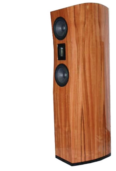

Høyttalerne min blir nå drevet av en Hegel H160, og jeg føler det er lite liv i mine Scan-Peak elementer.
Jeg tror det er litt lite strøm tilgjengelig for høyttalerne, kan hende jeg tar fei.
Er det noen som har noen tips til forsterker integrert eller effektforsterker som vil passe en høyttaler med disse spesifikasjonene i prissegment 20-40000kr. Kjøper gjerne brukt.
Eller har jeg feil, og at Hegelen burde klare dette fint?
Technical Data:
ASW Chelys Reference.
Network: 18 / 6 dB
Woofer: 2 x 180 mm SCAN SPEAK Illuminater
Tweeter: Air Motion Transformer MUNDORF
Continuous power RMS: 200 Watts
Maximum power handling: 300 Watts
Frequency range: 30 – 35 000 Hz.
Sensitivity (2,83 V/m): 93,5 dB
Cut frequency: 3600 Hz
Suitable for ampl.: 4 – 8 Ohms
Impedance: 4 Ohms
Weight: 45 kg
Cabinet: plural layered interior, struted and interlocked cabinet Realwood finish / piano lacquered
Dimensions: Hight: 1250 mm / Width: 290 mm / Depth: 400 mm
Each of the three drivers is working in a separate cabinet, and can work without being affected by the others. Both of the bass- midrange- woofers, ( via supplied port stops ), can be adjusted individually to change the tuning frequencies (in order to handle difficult room interactions). The double layered interior with a cabinet thickness up to 60 mm, both strutted and interlokked, excels through a combination of high absorption, vibration, and resonance control. Through this extreme expenditure and design consideration, cabinet noises are eliminated.
savner liv i basselementene. Dette er elementer med lang bevegelse. Og det er lite trykk i dem.Ingen følbar luft i bassportene.
lurer på om forsterkeren leverer for lite ampere, eller om den går tom på ett vis.

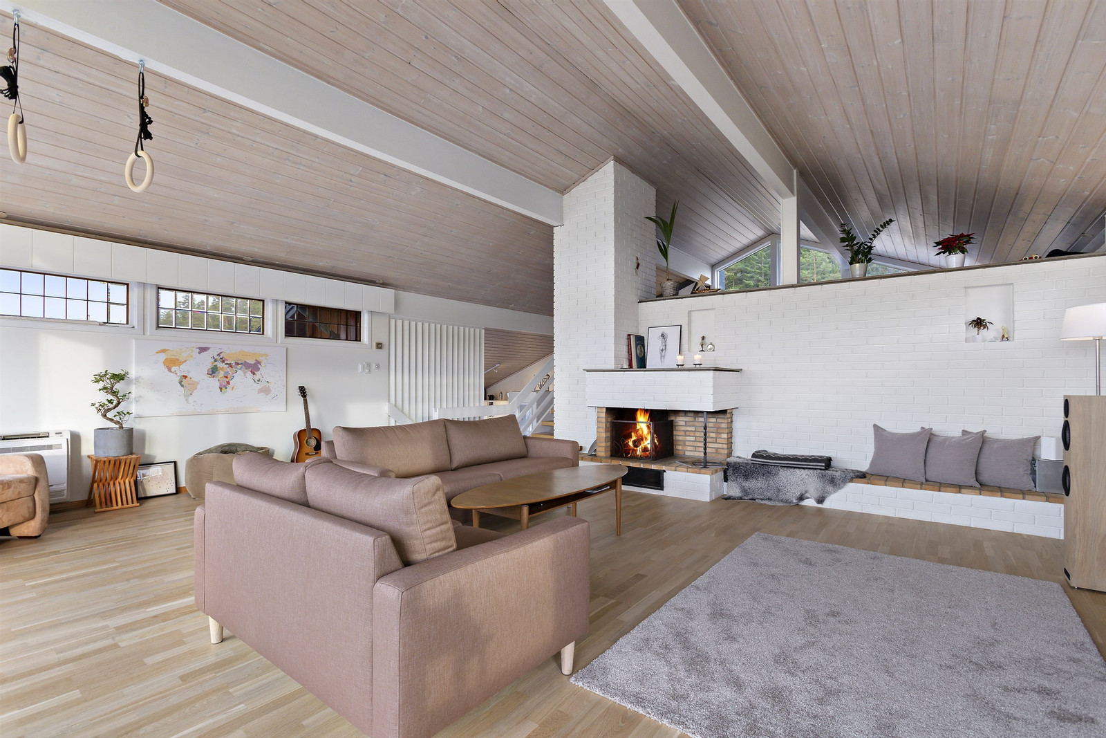

Under ser du bilde fra forrige boligen min. Helt noob selv når det gjelder posisjonering, måtte jo sitte foran peisen liksom.
Det hjalp jo med subwoofer, men ble aldri skikkelig bra i det huset uansett. På motsatt ende i rommet, DER var bassen. Så da ble det godstol der:) Litt usosialt men..
Vis vedlegget 678038
(Flott stue!)
Ja, der er jo lytteposisjon (sofaen) omtrent midt i rommet - og bassen svakest. Men var høyttalerne også akkurat i minste laget for ei så stor stue, tro?
