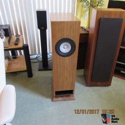

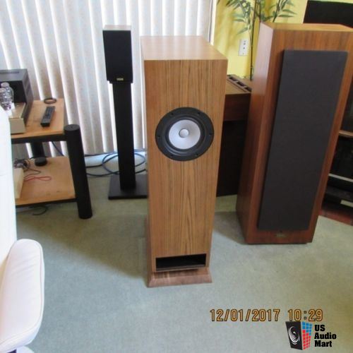

...bakladet?
Ta et google søk på nagaokahorn.
Men du trenger en slem Fostex bredbånder, type 6,5" eller 8"
..og en sexy diskant på toppen.
Og kanskje en sub, eller to.
Sleng på en seks kanals DSP dingseboks, så nærmer du deg målet.

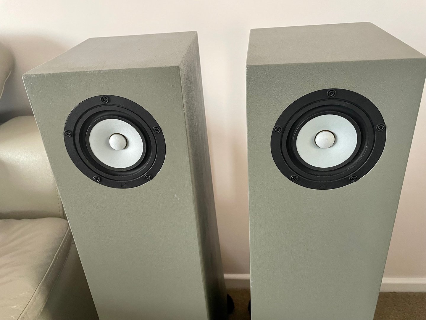

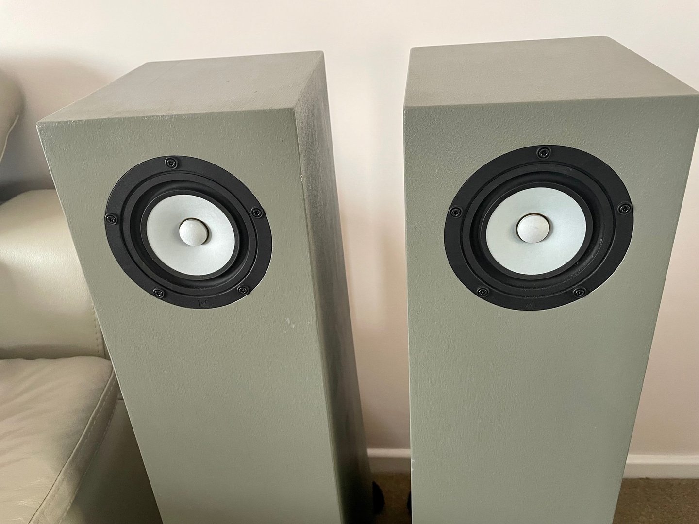

Det ligger ett par MarkAudio Alpair12P
på finn torget. Koster 2500,- det halve av ny pris.
De kan man lage mye moro med.
Bergfinn
22.07.2013
10.264
15.989
Jeg har ikke hørt Alpair 12p, men det er vel det største bredbåndselementet fra Mark Audio,
og jeg tror det er en spennende sak man kan ha mye moro med.
Slike "1-veis" høyttalere vil jo selvfølgelig ha sine begrensninger, men at man kan få til en sjarmerende lyd er jeg ikke i tvil om.
Dens største fortrinn er jo at det er en ekte punktkilde.
Slike saker er ikke helt min cup of tea, men jeg forstår godt dem som liker denslags.

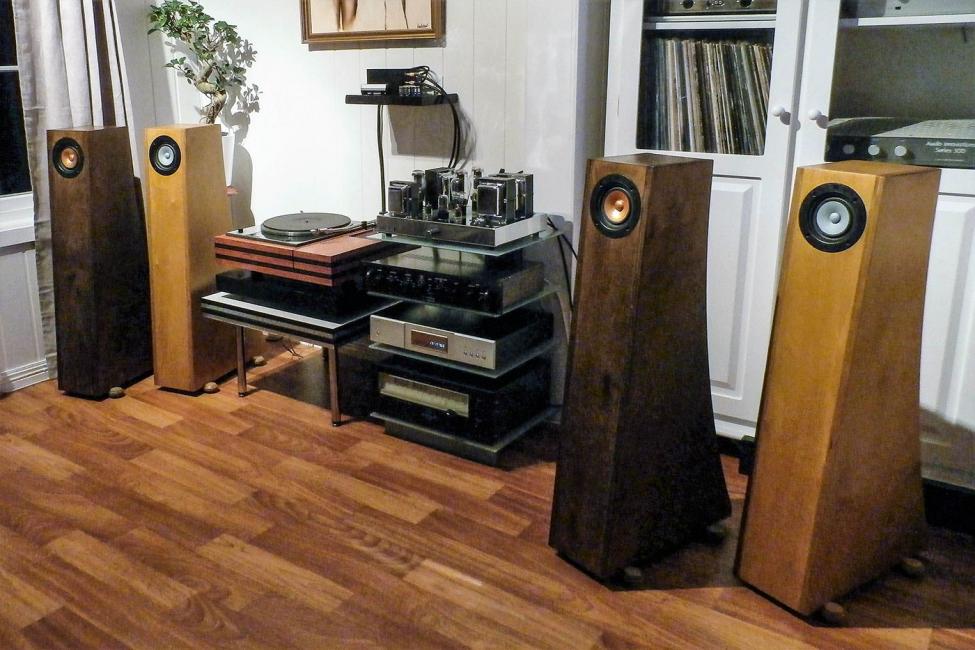

Jeg ble litt overveldet over responsen her. Det var utrolig mye spennende som ble lagt ut. Har nå avgrenset litt og landet på at jeg skal utfordre et par Alpair12p og bygge noe i retning av det Quali-fi har i sin stall. Leste en sak om konstruksjonene og må si at jeg blir litt forført. Om noen har hørt noe fra de så rop gjerne ut. Leser også en tråd om et par av de høyttalerne de har solgt (eller selger?) her til lands nå.
