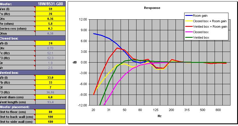

    Igen lidt supplement. En højtaler kan såmænd gengive 1 HZ bare ikke med ret meget niveau (SPL), det hele hænger nogenlunde sådan sammen.
    På det lineare stykke uden påvirkning fra kabinet/afrulning øges membran udsvinget med ca 4 gange pr oktav når man bevæger sig ned i frekvens for opnåelse af samme SPL. Tilsvarende pr oktav op i frekvens mindskes membran udsvinget med ca 4 gange
    Så der vil bliver meget membran-vandring ved lave frekvenser.
    For at øge SPL lydtryk kan man vælge stort membran areal , mange enheder , eller lang membran-vandring , eller en kombination af disse muligheder, her er et par beregnere for bl.a. SPL Piston Excursion calculator eller mh-audio.nl - Home
    Der er nogle fysiske love som Phantom simpelthen ikke kan bryde.
    Helt så galt som det kunne se ud til gå det normalt ikke i virkelige rum, der er to faktorer som hjælper niveauet i basgengivelsen i almindelige rum , der er såkaldt room gain som teoretisk kan få bassen til at stige med 12db pr oktav fra en specifik overgangs-frekvens bestemt af bl.a. rummets dimissioner og tæthed , i praksis for man aldrig 12 db , snarer omkring 5-7 db eller mindre.
    Et overslag for 3db punkt: c/(2*L) c = lydens hastighed 344 L = den længste led i rummet i meter, Ps åbner man en dør eller vindue så vil roomgain ændres, men det som typisk giver det største tilskud til frekvensgangen i bunden er hvordan højtaleren er placeret i forhold til hjørner og gulv.
    Genelec Oy - Radiation Space in a Room
    For at komplicerer det hele yderligerer afhænger resultatet også af det benyttede højtaler-princip, og det er ikke nemt at få det hele til at ende ud i en flad frekvenskurve, dog typisk nemmest med lukket kabinet og sværest med basreflex, men her kommer DSP heldigvis ind og redder det hele.
    Følgende regneark fra Troels Gravesen prøver at sammenfatte dette i et regneark, det kan downloades her: Port Calculation
    Ps. tilføjet: Fandt et andet regneark som også illustrerer nogle af de problemer der er når der skal være en baffel og højtaleren skal spille i et rum Loudspeaker Design Software
    Programmet bruger ft 1ft= 30.48cm og in 1in = 2.54cm tror jeg nok.

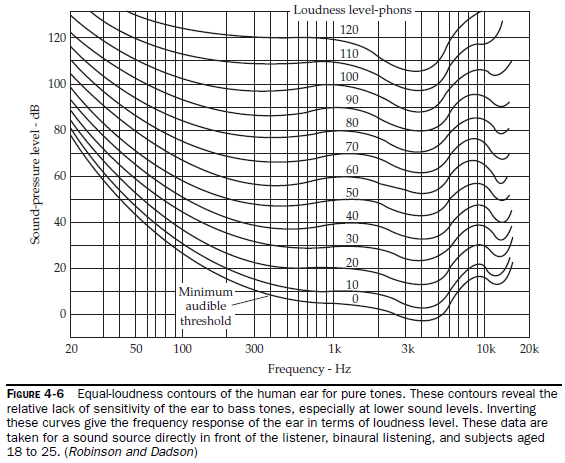

    80 dB på 16 Hz? Det er jo fantastisk! 80 dB er egentlig ganske høyt. Det er rett og slett imponerende.
    Har akkurat kjøpt nye batterier og kalibrert min gode SPL måler - tror jammen jeg skal spille litt 16 Hz etterpå og dra på til 80 dB for å få et inntrykk av hva denne Phantom Silver kan levere.

    Ved lave 16 Hz vil man trenge over 100 dB for å kunne merke det. Men hvem bryr seg egentlig om nivåer ved 16 Hz?

    Sloben din er jo en ekstrem konsruksjon, men klarer den å levere noe så dypt som 16 Hz? Og som orso skriver - hvem bryr seg. Skulle det likevel vise seg at dette går som en lek, hadde det vært fint om det ble målt 2 og 3 harmonisk også. Ikke helt uten betydning det, sånn i forhold til det vi hører, siden ørets følsomhet faller kraftig av nedover i frekvens
    57.672
    111.575
    16 Hz er jo ikke så veldig dypt - ifølge surregutta bl.a. SLOB med elementer med Fs på 24 Hz, som kryper enda noen Hz nedover p.g.a. konstruksjonen leverer 16 Hz ja. Som forøvrig ikke er så voldsomt interessant for meg, i musikk sammenheng. Det som er viktigere er at det er kapasitet og lite begrensninger slik at anbiente lyder fra scener, instrumenter og omgivelser har fritt spillerom nedover. Mye av dette høres ikke på "vanlige" høyttalere - men for meg er det vesentlig - det høyner illusjonen og følelsen av at det er levende musikere som spiller... har spilt en del selv og kjenner igjen alle disse skavankene om en vil kalle det akkurat det. Jeg antar at en del av dette ikke er filtrert bort i produksjonen av den enkle årsak at det ikke høres på dagens "monitorer". For meg personlig har det ikke så stor interesse å måle all verdens rariteter, anlegget står nå der og spiller, nødvendige målinger mht. nivå etc. er selvsagt gjort men utover det så får det være bra. Ikke min hobby.
    Fortsetter off topic siden Olav2 har resignert helt.
    16 Hz er dypt, det er faktisk under det vi teoretisk skal hører. Surrerundtgutta sier mye rart og bass til film er mye mindre kritisk en bass til musikk - der tror jeg vi er enig. God bass skal på en måte ikke høres som bass, hvis du forstår, den skal bare legge seg naturlig til i lydbildet uten å ta fokus på noen annen måte enn at det høres ut som det kommer fra instrumenter eller pa rigger hvis det er det som ønskes på produksjonen. Ti forskjellige opptak kan ha, eller vi sier skal ha, ti forskjellige type bass.
