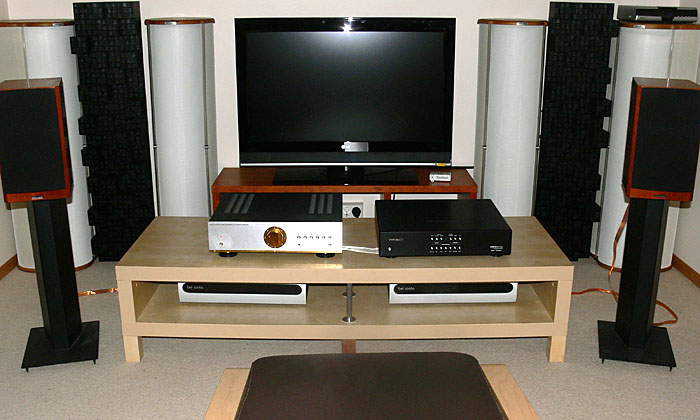

    Grumpy erindret "The KW-sound" som godt plassert inne på 10 på-topp lista. Etter det, har to Velodyne'r fått fast
    gulvplass i KW-stua. Det var på tide med en ny oppfriskning med bass-påfyll.
    Det var disse som gav en veldig god opplevelse sist:

    ...endelig kunne jeg få tatt noen bilder av disse vakre, godtspillende Kef'ene uten flass og annet hårdryssende avfall.
    Kort oppsummert, så befester The KW-sound stillingen og rykker sogar opp på pallplass på 10 på-topp lista til Grumpy.
    Det skal bli vanskelig å skyve deg noe nedover etter dette. Takk for gjestfriheten KW. Det hele var sååå fornøyelig og
    jeg hørte BARE godord i bilen hjemover ...også fra "svensken", som forresten er flassfri om noen skulle tro noe annet ;D
    The KW-sound anno 2011:

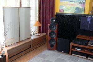

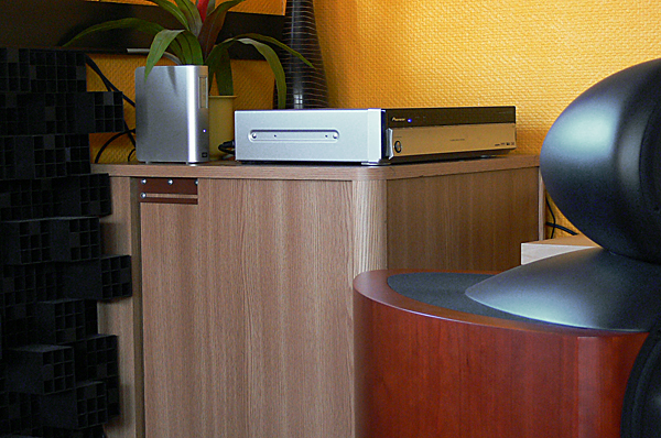

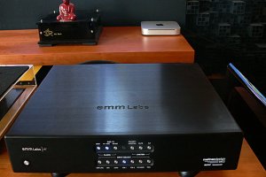

    Til høyre ser vi litt av det digitale kommandosenteret til KW, levert av Apple. Det kommuniserer selvfølgelig trådløst
    og bit-perfekt gjengitt via EMM Labs'en.

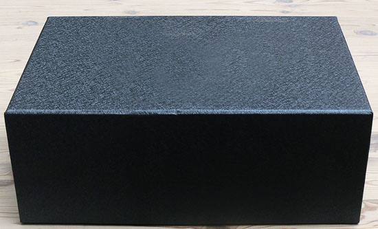

    KW har lyden på plass. Det er helt sikkert. -Definitivt en innertier bak mine ører. Det eneste vi ikke ser,
    er "store-Karanen". Den står i bakkant av den todelte preen. -En jækel av et effekttrinn.

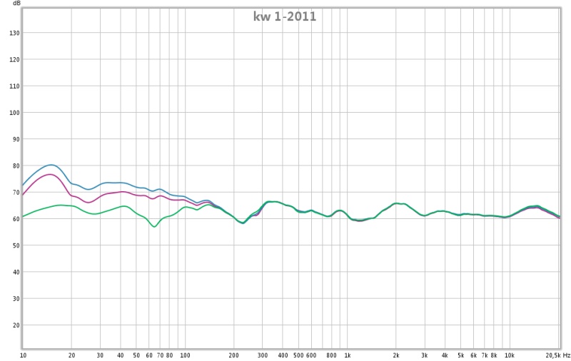

    Først vil jeg si at det er mye fornuft og sant i det Kalle Klovn sier i sitt innlegg nr. 11.
    Jeg synes ikke det er vanskelig å integrere mine subber, dette skyldes jo først og fremst at jeg får hjelp til å måle det hele.
    Alle de som har vært her og lyttet har vel hevdet at de ikke stikker seg ut, men når det er sagt så var nok nivået tidligere noe for høyt (ved RoDa/og co besøket), men imo likevel rimelig jevnt også ved overgangene.
    Uansett så er det jo snakk om en smaksmessig innjustering og nivået kan jo justeres både for egen smak og alternativt med kun gode målinger for øye.
    Med ca. 10db pluss fra 100hz (gradvis overgang fra resten over) og ned så vil nok det ved normalt høyt nivå (på resten) være et godt gjennomsnitt for de fleste innspillinger vil jeg tro og mene.
    En god overgang vil jeg jo få nettopp fordi 207.2 har god fyllde hele veien ned til langt under 100hz.
    Grunnet justeringsmulighetene (DSP på Velodyne) så får jeg også til en jevn(ere) kurve i området 100hz og ned, noe som vel vises på de helt ferske målingene fra i dag i går (har gjort noen endringer i dag).

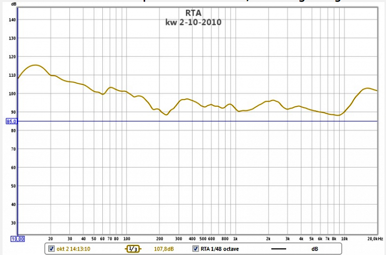

    Her er dagens målinger og rent justeringsmessig foretatt etter mine egne etter ører, sett bort ifra en etterjustering på 2db opp på begge subber ved 25 hz (fra-7 til -5), samt at jeg også nedjusterte fra minus 0,75db til -1,5 db med pluggene bak på ht.
    Sammenlignet med forrige måling så er da også selve volumet på subbene senket noe, den målingen ligger nederst her.
    Tre målinger i en her de to øverste med subber henholdsvis 15 og 10 på volum, den ekstra hevningen som sees under 20 er nok rommets bidrag som jeg vanskelig får gjort noe med (trur eg)
    Faktisk overraskende for meg å se hvor fin kurven også er uten sub, dette fordi de første jeg så uten subber ikke var så gode, grunnet bedre plassering av 207.2 i rommet med hjelp av Roald (i sin tid) nok forbedret dette, men da var subber allerede på plass
    Uansett så liker jeg den øverste kurven best og den viser vel i grove trekk det jeg snakker om vedrørende 10db heving i det nederste området.
    Men målingen viser jo også at ved god/riktigst mulig plassering så er det fullt mulig å lytte til musikk uten subber, men for meg gir det noe med subber jevnere respons og den omtalte hevingen.
    Over her en måling med det som nok er det f.eks. RoDa og co lyttet til her, og som en ser så viser dagens måling en tydelig forbedring fra 2kHz og opp.
    Dette er grunnet den sterkere innvinklingen foretatt, ser ikke ut til at det er negativt her hos meg ihvertfall, jeg spiller nå nesten on axis.
    Men dette kan kanskje ha noe med rom og akustikk å gjøre ikke veit jeg.
    Takker igjen Roald for hjelp til måling her i dag.
    Alle målinger er tatt i sweetspot, svært nær der øra befinner seg (midt i mellom ;) ).

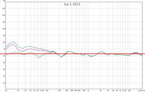

    Jeg ser at det jeg påstår i forrige innlegg kan være litt uklart.
    rent justeringsmessig foretatt etter mine egne ører.
    Det jeg mener er at mellom de to siste målingene oktober og nå forrige dagen, så har jeg tatt noe grep, som ikke er annet enn mer innvinkling av HT. og demping av volumet på subbene, som jeg da mente var en lydmessig forbedring og som jeg fikk bekreftet ved siste måling.
    Jeg ser nå at det sikkert kan heves (altså mindre senking) ved 25 hz enn det vi fikk gjort ved siste måling, det tar faktisk litt tid å gjennomføre slikt.
    Kanskje kan jeg gå fra -5 og opp til både -3 og -2 eller enda et step, det får skje ved en annen anledning..........ihvertfall å få det bekreftet ved måling.
    Gjøre det klarer jeg aleine, det er da noe.
    Har trukket/tegnet opp en senterlinje på siste måling som vel viser at jeg holder meg ca. innenfor +/- 3 db hele veien ned til litt under 100hz og det målt i sweetspot i stua.
    Synes det er ganske bra jeg.
    Målingene er forøvrig glattet 1/3.

    Gått fra musikken overført fra iMac via AE trådløst til Macmini og kablet.
    Her er hva jeg skrev i MacMini tråden.
    Trodde ikke at forskjellen skulle være såpass tydelig, men her snakker vi virkelig om et slør som er fjernet.
    Det gjelder nok hele området, men for meg blir det tydeligst i det området jeg sjøl har vært klar over ikke har fungert helt godt.
    Det dreier seg om diskantområdet, hvor jeg jo har savnet litt åpenhet.
    Flott mikrodynamikk her nå og fine små detaljer står klarere frem i lydbildet.
    I tillegg skal det visstnok være enda litt til å forbedre i følge enkelte.
    PM. avspillerprogram, samt andre tweak med Macmini, ikke vet jeg men det bør nok prøves ut, også av andre grunner enn det rent lydmessige (f.eks. Hirez. og lettere manøvrering av de).
    Macmini bakerst til høyre for ASR riiaen min.
    Kabel til EmmLabs går under benken og en 2 meter firewire 800 kabel går fra macmini og opp til toppen av Helmholzer V6.
    Bak tvtuner der.

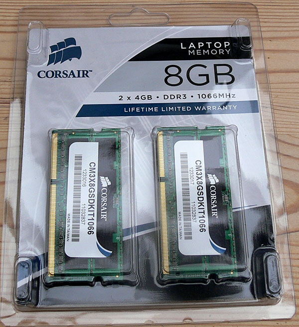

    Lenge siden det skjedde noe her i tråden nå, så jeg kan jo fortelle at jeg idag har vært i byen en tur og bl.a. hentet mine 8GB minne til macminien og de bestillte jeg for en måned siden.
    Da skal jeg gjøre et forsøk på å sette inn de sjøl og regner med at det bør jeg kunne fikse sjøl.

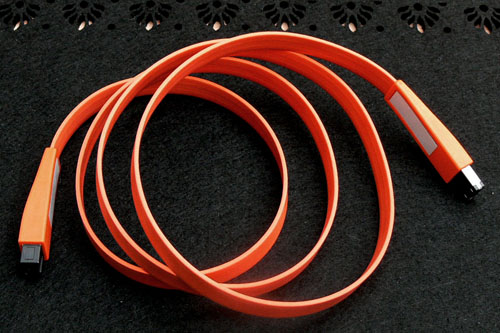

    Highend firewirekabel har jeg kjøpt også ::) , måtte jo handle litt når jeg først var inne i byen, Corsairminnebrikkene var jo betalt ved bestilling.
    Forresten ble det ytterligere et impulskjøp i dag, men det kommer jeg tilbake til 8)

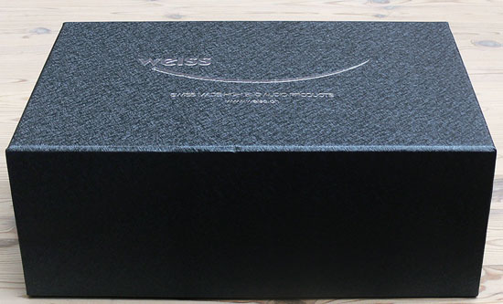

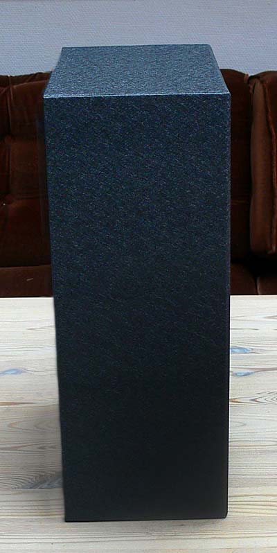

    Jeg var så trøtt i natt at jeg la inn et "dårlig" bilde 8)
    Her er det uretusjerte av den flotte esken.
    En liten hodetelefonforsterker fra mellomeuropa.
    Noe jeg forøvrig ikke har så mye bruk for, men som jeg sa et impulskjøp, som også kan brukes til annet.

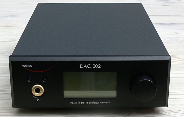

    Alle? ser vel at det står Weiss på esken og slik ser den ut ute av esken.
    En Weiss Dac 202.
    Liten nett sak som er tenkt brukt som dac og volumstyring i kjelleranlegg.
    Jeg har i lang tid vært noe nysgjerrig på Weiss sine produkter og ble tidlig klar over at de var blant de aller første med Firewire dacer (trur eg da)
    Som nevnt så var jeg i byen for å hente mine 8gb minner til Macminien og stakk innom Stereofil for å hilse på og kikke litt.
    Der sto forøvrig de nye digre Tannoy Kingdom Royal.......de er feite i dobbel forstand.
    Men der sto også en liten dac som jeg har fulgt litt med på og overaskende for meg så sto den der sort og fin, dette visste jeg ikke.
    Skulle forøvrig innom to butikker i Møllergata og en tur innom gamlejobben, så jeg sa at jeg skulle tenke på det.
    Enden på den visa ser dere jo her.
    Ble dyre de minnebrikkene gitt, for nå går det vel mot en macmini til og atter et sett med minnebrikker.
    Ja,ja........................

    Da er det lyd i kjellern igjen og de ekstra varme dagene som ofte dukker opp i juli/august kan bare komme og jeg går ned om nødvendig ;D
    Det som manglet var (gode nok) høyttalere og det er Dynaudio Fokus 140.
    Foreløbig så brukes min oppgraderte A300, men også Bel Canto eVo 2 er nå klar til dyst, mangler en pre alternativt bruke Weiss dac 202 som har volumstyring.
    Bel Cantoene har stått lagret en tid etter at jeg for en god stund siden ikke fikk startet den ene monoblokka.
    Nå er den i orden, samt at de fire edit; (andre, 8 ialt) lyttene som aldri ble byttet ved oppgradering for noen år siden også er byttet i begge (til noen bedre) de var dessuten litt gåene.
    Dynaudio Fokusene imponerer meg og fyller kjellerommet mer enn nok, må kanskje til med litt (mer) tiltak selv med proppene i refleksportene

    Se der ja.
    Koselig å se at det er lyd i "møkkakjellern" igjen KW, og gratulerer med nye Dynaudio.
    Edit: Si meg, har du parkert Emm-Labs'en i kjellern? -Passet Weiss'en bedre oppe?

    Litt av ett kjeller annlegg du har KW. Flotte saker det der !!

    Gratis med nye høyttalere, KW. Har sansen for Dynaudio.
    Feilen på Bel Canto er fikset skjønner jeg.

    Akkurat nå står EmmLabs i kjeller ja, det er litt forskjell på de to så jeg prøver meg frem og for meg tar slikt tid 8)
    Noe av vitsen for meg med Weiss var jo at den har volum, og slik sett rent bruksmessig passer bedre der grunnet monoblokkene BC eVo 2.
    @JG
    Takker.
    Ja egentlig så er det et brukbart andreanlegg (ihvertfall nyprismessig)
    Fokus 140 er imo egentlig ikke tungdrevne, virker ikke slik da de drives svært enkelt av min godt trimmede 2x150watter A300.
    @Eik
    Takker.
    Ja, jeg har et godt lytteminne på Dynaudio 1,3 se fra Audio Pro Musica tilbake i tid, så disse passer godt i det ikke for store rommet.
    Ja, stikk innom en dag og ta med piquetskjorta.
    @Gismo
    Takker, de er gode ingen tvil om det.
    Så får jeg bruke litt tid når sommeren er over for tiltak for bedret akustikk, eller kanskje før ;D
    Jeg har noen akustikkplater (5cm sorte) fra før som nå står i førsterefleksjonpunktet på siden utenfor bildet.
    Planen er i første omgang å flytte de bak til yttersiden av LG skjermen, så flytte de minste daadene oppå de store inne i kroken.
    Deretter å lage noen nye 120x60 plater med lyst stoff/trekk for sideveggen som henges opp i riktig høyde med 60 i høyden og 120 i lengden, da burde også førsterefleksjon fra motsatt vegg bli dekket også (trur eg).
    Likesidet trekant ca. 182 cm mellom alt (aksen på ht.)
    145 cm fra akse til veggen bak og 62 cm fra akse til sidevegg (litt kortere til akustikkplata da)
    Lett å mørklegge rommet, men hater de blå lysa på EmmLabs.......kan få av 2 av 3 men ikke alle.
    For meg er det ubegripelig at det blir brukt så mye blålys (dioder) på div. grønt/gult men også rødt er bedre.
    De røde på MF er langt mer behagelig.

    Flott kjelleranlegg, ja!
    Interessant å notere at du klarer deg uten sub der nede - med de "små" (no offense) Dynaudioene - mens du kjører på med en sub til de store KEF'ene. Jeg klarer meg ikke uten sub uansett - har t.o.m. sub i mitt lille anlegg nr. 3 som jeg bruker på PC-rommet mitt.

    Ikke en men 2 subber til kefene 8)
    Hadde jeg hatt ekstra sub med dsp (ikke minst) så hadde den nok blitt koblet opp.
    Ser ikke bort i fra at det kan bli en realitiet en gang.

    Hehe - jeg ser det nå som jeg kikker litt nøyere på bildene. To er er mer enn dobbelt så bra som én.
