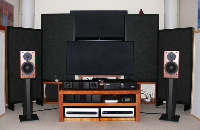

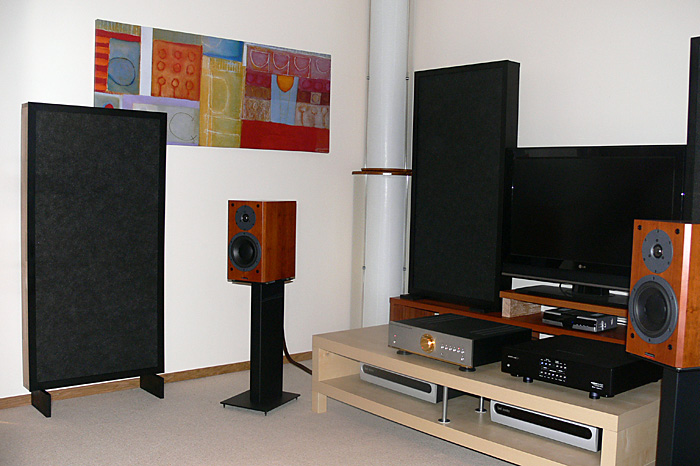

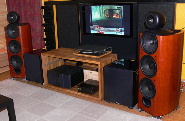

    Har ryddet og forandret litt i kjeller, låner også en pre slik at det nå blir lyd fra Bel Cantoene.
    Fikk det ikke til å virke med Weiss 202 som pre.............. ::)
    Hadde jo 4 stykk moduler Golden Horn (til overs) liggende og de er nå plassert som vist på bildet.
    Ryddigere ved bakveggen nå, og lyden imponerer meg ved disse Dynaudio Fokus når de nå drives av BC eVo 2, det er jo kontroll og effekt i lange baner.
    Jeg låner en Aura Devira Gold av Joachim og den gjør jobben her godt i mine ører.
    Kunne nå ta ut proppene på Dynaudioene da dette høres bedre ut enn det gjorde med MF A300 og portene åpne...........aner ikke hvorfor (og selvfølgelig et subjektivt inntrykk).
    Hører at jeg bør jobbe litt mer med demping enn allerede gjort i den andre delen av rommet, men det er da ganske så lyttbart.
    Mvh.KW

    Flott bakvegg i ren KW-design!
    - Du mangler bare en hydraulisk svingstol + pølseklype for å nå musikken, men lyden kommer vel fremdeles fra eple-kilden?
    authentic
    03.07.2007
    9.251
    2.488
    Herlig bakvegg KW, ser ut som du splitter og diffuserer signalene i alle retninger her.

    Takker!
    Det så jo nesten slik ut fra start, men jeg har fjernet en øvre del av seksjon til venstre, flyttet noen cdhyller dit samt fjernet 5 av de (2 et erstattet med videohyller) så laget ei hylle hvor de to GH modulene står på i midten der (nede).
    Midlertidig ordning i den andre enden.
    Prøver å få tak i 4x7,5 cm akustikkplater (samme som jeg har 4 av i taket).
    2 skal stå der de sorte som skimtes bak der står nå og de to andre skal plasseres i lengderetning (60 cm siden som høyde) i førstereflekspunktet for Fokusene på siden av de.
    Der låner jeg akkurat nå 2 av furutechpanelene fra stua.
    Daadene blir da stående oppå hverandre (nesten til taket i kroken).
    Edit; Ja, lyden kommer fra iMacen via AE til EmmLabs. styres nå med iPod Touch.
    Mvh.KW

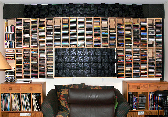

    Grumpy skrev:
    Da jeg så dette bildet kom jeg i tanker om det skulle være mulig å lage seg et skikkelig vinstativ bak høyttalerne mine som samtidig kunne fungere som diffusorer...

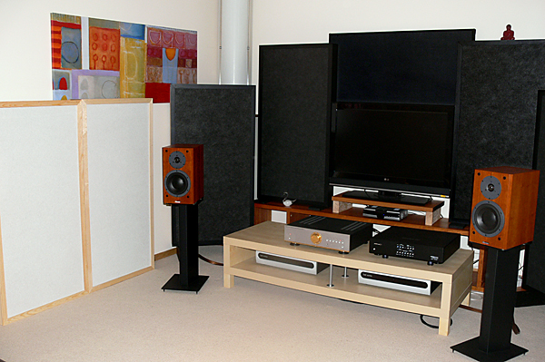

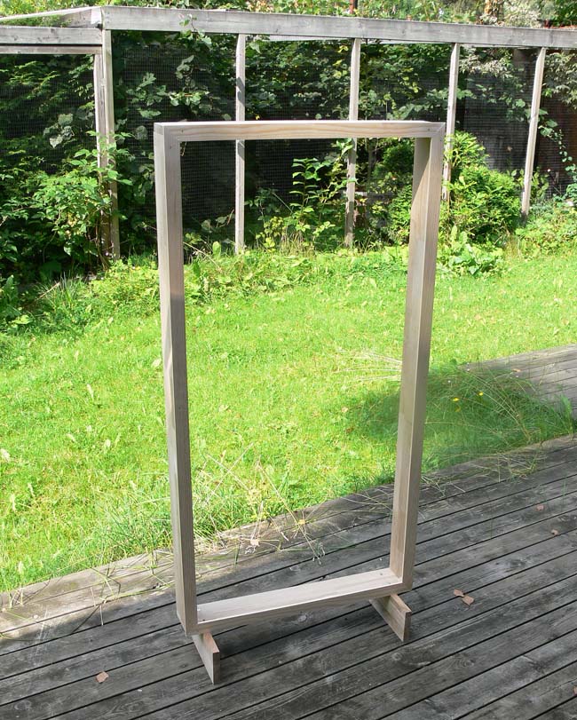

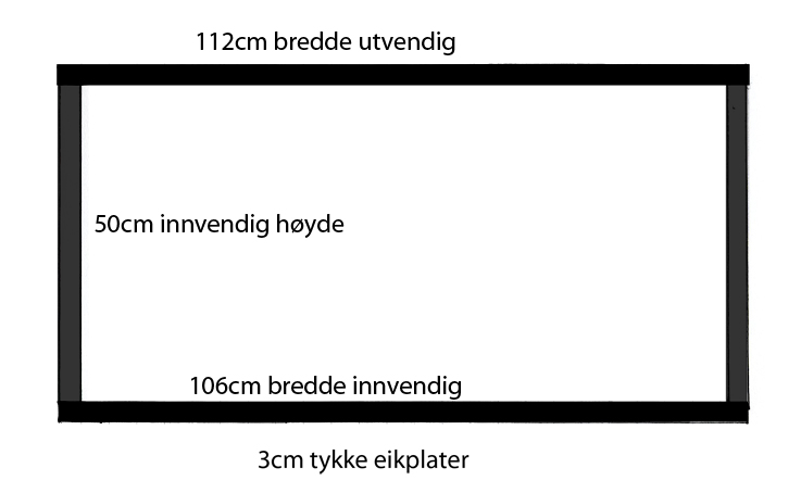

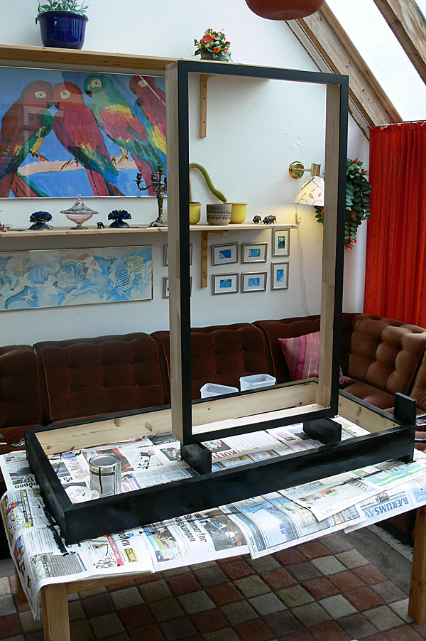

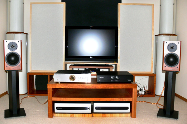

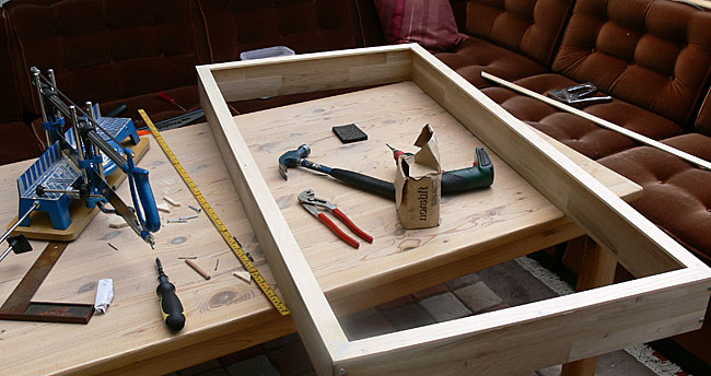

    Da er jeg godt i gang med rammer til akustikkplatene.
    I motsetning til tidligere hvor jeg kjøpte furu glattkant med hva det ofte fører med seg av skjevheter bl.a.
    så har jeg denne gang satset på hobbyplater, som jeg får kuttet opp i størrelser som passer, hos Maxbo.
    Dette var mye greiere å jobbe med og lettere å få pent og riktig.
    Kjøpte eik til stuepanelene (de to på 60 cm bredde), resten blir furu.
    Inne i min (vinter)hage
    Ut i min hage
    Første ramme nesten ferdig, da er det bare 9 igjen 8)
    Har jo to rom som disse skal brukes i.
    Mvh.KW

    Aldri blitt oljet, heller ikke vasket på alt for mange år, må jo stå i stil til resten av hagen.
    Jeg la inn det bildet hvor det så minst stygt ut.
    Har dog ikke noe negativ innvirkning på lyden (inne), men er farlig glatt der enkelte dager, snart kommer snøen og da blir det hvitt og fint ;D
    Jeg har satt sammen 4 stykk nå og maler de fortløpende.
    Den på høykant er for stua og kun sortmalte lister foran (samt føtter), mens de som skal i kjeller og av furu blir helt sorte.
    Disse 4 får også sorte akustikkplater, ytterligere 4 stykk skal lages og de får 10 cm tykke opalplater i rammene, og alle de skal i kjeller.
    De (med fururamme) blir enten malt i samme farge som veggen, eller bare beholdt i furu, får se om jeg gidder å male.
    Mvh.KW

    Det er derfor jeg lager mobile moduler/rammer ;)
    Har bestillt benk (kasse) i eik, som skal stå mellom subbene, på plateskredderiet............det vart dyrt ja.
    Det er selve platene som er dyre for sin egen del (imo) , men nå får jeg de til uka så da forsvinner den (i kirsebær) som nå står i stua ned som ny benk til anlegget i kjeller............gjenbruk ::)
    Dynaudioene er jo i kirsebær og fargen er så godt som lik, da skal Lack i bjørk vekk derfra.
    Ny i stua, og jeg har tenkt å lage ei hylle sjøl ca. 14-15 cm fra topplata, slik at jeg får plassert ampen nederst eventuelt med strømforsyninga til Linestagen ved siden av.............blir så fint atte.
    Settes rett på rågummi, av samme type som både HT. og subber står på, dog litt hardere type.
    Mvh.KW

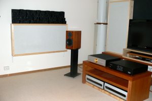

    Nå har jeg nettopp skrudd sammen de fire siste rammene, de for 10 cm opalhvite platene.
    Har igjen å kjøpe og sette på lister foran som holder platene på plass.
    Har inntil videre satt ned alle de sorte og virkningen var god..........ikke vanskelig å høre.
    På siden foran HT. skal den ene hvite "henge" på langs slik at den dekker litt under og litt mer over Dynaudioene (den sorte som står der nå skal i stua)
    Så vil den andre hvite bli stående på høykant mellom den og Daadene, så får jeg se om de er noe vits i (der) i det hele tatt.
    De blir jo flyttbare så her kan det eksperimenteres, når alle er ferdig.
    Mvh.KW

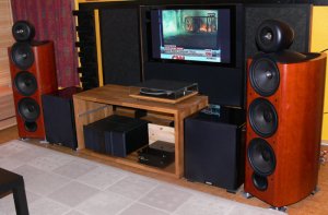

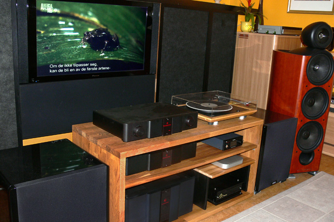

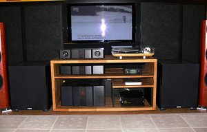

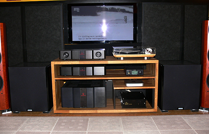

    Jeg har rigget opp alt fra stua minus Karanampen og vinylrigg nede i kjeller og slik ser det ut der nå.
    Når den nye benken i eik er helt ferdig (med den hylla jeg skal lage sjøl). så blir anlegget oppe rigget til igjen.
    Med Karan linestage og sannsynligvis Weiss dacen og macminien.
    Den sorte akustikkplata foran lcd skjermen, var for å hindre refleksen fra blitzen, den skal ikke stå der.
    Fikk akkurat to slakteblokker inn i benken som platform for Bel Cantoene........på millimetern.
    Funker bra lydmessig med alle 8 akustikkplatene...............kanskje jeg må lage fler 8) , siden de sorte i hjørnene jo skal opp i stua.
    Mvh.KW

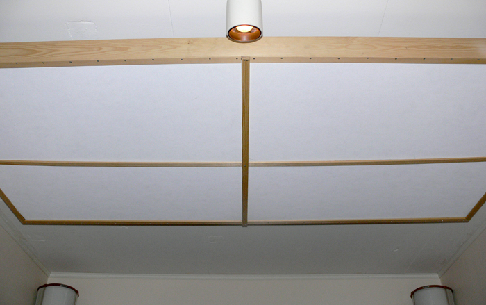

    Jeg bør jo legge til at det er 4 plater i taket også, men de har vært der noen år.
    Jeg vet ikke om jeg skal se positivt på det eller..............hvorvidt en blir klokere med alderen 8)
    Jeg begynte å få en ide om en slik 4 platers i taket til (altså enda en til).
    Da slo det meg :-[ ............hvorfor i all verden lagde jeg den første slik.
    Ubegripelig i dag, det hadde jo vært mye enklere og lurere og laget det slik at de 4 lå ved siden av hverandre og tett sammen..........penere og enklere, totalstørrelsen blir jo den samme, 240x120.
    Altså 4 x 60 cm sider ved siden av hverandre, de er stive nok til og kun bli holdt oppe i hver 120 cm lengderetning.
    Mvh.KW

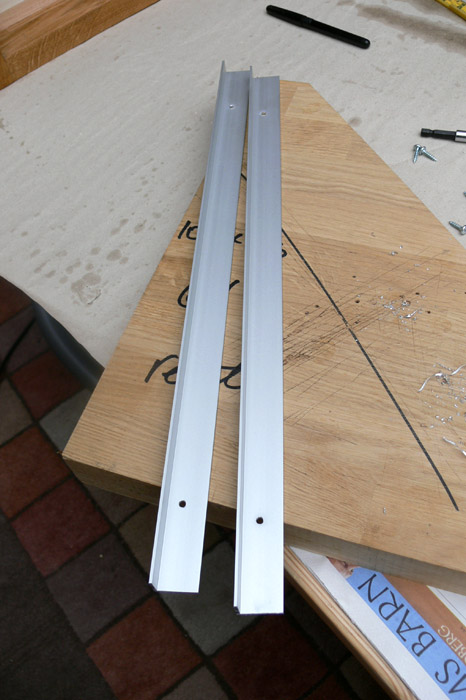

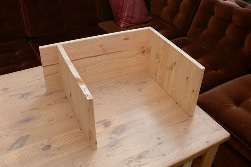

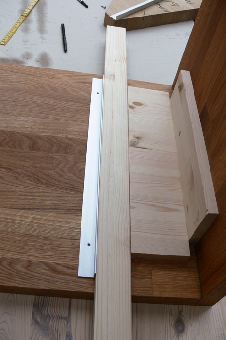

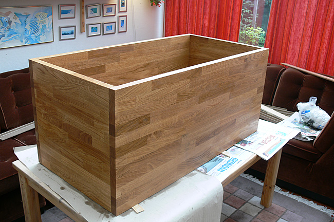

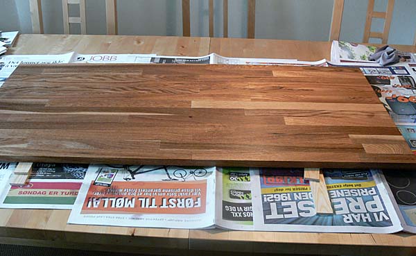

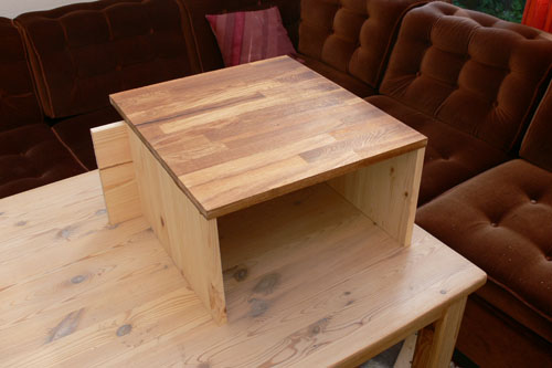

    Nå først er det klargjøring av den nye benken til stua.
    Ekstra hylle er innkjøpt, kuttet til og fått sin første olje.
    Vinkellist i aluminium som hylla skal hvile på likeså.
    Først saget i riktig lengde så boret hull.
    Så laget en avstandsmal og merket av og skrudd fast.
    Da kan jeg ringe til sterkeEik å be om hjelp til å bære eik inn å plassere mellom subbene.
    Mvh.KW

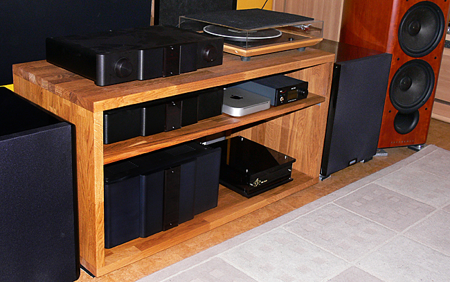

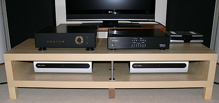

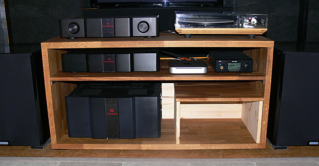

    I går bar Eik eik og møbelet står nå i stua, med forsterkeren og Regaen på plass.
    Hylla
    må tørke til imorgen, men da skal den på plass og anlegget rigges opp igjen.
    Jeg nok lage de nevnte 2x 40 cm paneler til der bak, ikke bare for lydens skyld, men for helheten utseendemessig.
    Furuplata bak riiaen nederst der, er en ide/tanke jeg har om sperre sikten over riaaen alternativt strømforsyningen og ned bak der (hvor Powerplanten PP blir stående på gulvet), den vil i så fall bli malt sort.
    På det området som da blir ledig bak den men fortsatt i "benken" har jeg da tenkt å sette harddisken.
    På en måte har jeg lyst til å ha de tre karankomponentene rett over hverandre til venstre i benken, men det kan være så som så...............over 80 kilo på venstre side og så kun Rega,riaa, macmini og Weiss dac på høyre siden, ihvertfall vektmessig ubalanse :-\
    En annen løsning er strømforsyninga til Karanlinestagen nede til høyre, selve linestagen øverst til venstre og så alle småkomponentene i den midterste hylla..........dacen stå til høyre der grunnet 2 stykk digitalkabler en optisk og en elektrisk fra henholdsvis digitaldekoderen og BD spilleren, som ikke er lange nok til plassering venstre side.
    Mvh.KW
    KW
    30.11.2002
    6.388
    391
    Bærum
    Sannsynligvis er det slik det blir plassert, dog med en plan om å lage en (opp/ned) u-hylle over riaaen som får "taket" ca. 9 cm under hylla hvor dacen står.
    Dette blir da en ekstra hylle og planen er å sette Macminien der rett under Weissdacen, dette vil jeg ha bl.a. for å skjule innsyn mest mulig til kabler og annet bak benken, som jo ikke har rygg.
    Mvh.KW
    _RoDa_
    06.02.2010
    13.774
    18.102

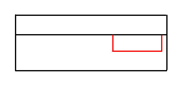

    Ble bra dette!
    Hva med å lage en ikke-opp-ned-U hylle?
    Sånn at den henger fra hylla over?
    i rødt her:
    KW
    30.11.2002
    6.388
    391
    Bærum
    Det var noe i den retning jeg opprinnelig hadde tanker om dersom jeg lagde en langbenk som også dekket over subbene.
    Men jeg syntes at den "inntappingen" for å få en slik benk stabil, ble noe dyr........ca. 7K (altså 3,5 K i hver ende.
    Derfor endte jeg på det jeg nå har, med bunn og dermed stablilitet.
    Ikke dum ide, men litt av vitsen er samtidig å få en rygg på denne hylla som skal stoppe ca. 8 cm før enden av benken bakover...............der skjønner du ;) ........der skal Mybook-harddisken stå.
    Takker for innspill, men det blir nok som jeg har planer om, og mine flatsølv i bomull rca kabler til riia er akkurat lange nok til å nå ned til riia, bare å lage hull til de på ryggplata der i bakkant.
    Selve bakplata blir ikke gående helt ned til bunnbenkeplata (1-2 cm klaring), dette for å få inn netkabelen til riia.
    Dersom en ser på bildet (det siste) så kan en skimte den blanke hardisken bak riiaen der, og den har lys som indikerer (blinker) når den er i farta/jobber, det vil jeg også gjerne se minst mulig til.
    I og med at dette hyllearrangementet blir stående løst er det bare å løfte på den for å få inn netkabelen.
    Mvh.KW

    Hylle omtalt skrudd sammen.
    Med topplata som er i eik, og det i furu er tenkt malt sort (mye maling igjen)
    Bakkant er lengre/bredere for å sperre innsyn til rotet bak.
    Prøveplassert i i seksjonen.
    Der skal macmini plasseres under dacen og så riiaen nederst.
    Antar at jeg da også vil se mindre til kabler ut/inn fra macmini.
    Mvh.KW

    Jeg er noe aktiv for tiden ja.
    Det er satt opp i stua, så jeg er klar for hjelp når det måtte være jeg.

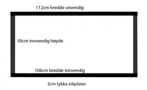

    Kanskje burde jeg få laget til de to siste 42cm (utvendig) brede akustikkplatene som fyller ut til siden bak der...................tror nok det ja, det er jo tross alt litt styr og jobb med måling.
    Jeg har materialer til rammene, men mangler en sort akuplate, den jeg har skal jo kuttes til 38 cm......
    derfor må jeg ha en til.
    Mvh.KW

    Flere dager uten bilder jo.
    Nå har jeg fått festet akustikkplatene som tidligere forklart på siden av høyttalerene.
    I lengderetning som dekke litt under og litt over Dynaudioene.
    Det ble brukbart og med plass til en GH (Golden Horn) oppå.
    Jeg kan jo variere med sorte og opal omhverandre her og akkurat nå går det i opal 8)
    Matcher forøvrig Daadene.
    Mvh.KW

    Da er det ferdig i stua både i, foran og bak benken.
    Det ble vellykket og etter planen.
    Så godt som alt rot skjult fra sweetspot.
    Og hele bakveggen nå dekket med nye akustikkplater i rammer (til karnapp og HH V6)
    Nå er det klart for måling (og justering)...........................................Roald ::)
    Mvh.KW
