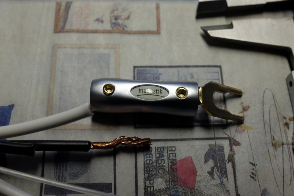

Har sat mig for at prøve dette. Har købt ind med arme og ben, som sædvanligt uden at tænke mig om, så nu står jeg som Moses ved Det Røde Hav.
Kabel og spader indkøbt, Biwire setup.
Og så er det jeg ser problemet: Alt for stort hul i spaden, alt for tynnt kabel.... Lodde er uaktuelt. Skal jeg bruge disse "crimphylsor": Crimphylsor - Kontakter - Shoppen - Svalander Audio AB ? (Går ud fra man med kabeltang klemmer hylsen fast ryndt kabel, dernæst plaserer hylsen i spaden, så skrue fast)
Hvilke skal jeg købe når indre diameter på spaden er 6mm? Nogen der kan give mig en kort instruks i fremgangsmåde, og eventuelt små triks der får tingene til at passe?
Næste problem jeg ser lure i horisonten er fæste af ikke-afisoleret kabel på den bagerste af de to skruer. Også her klar mismatch med diameter/tykkelse. Skruen rækker vel max 2mm ned i rummet (se billede). Også her må der være et fif jeg er gået glip af - og tro mig: har googlet masse!
Det er ok hvis du fortæller mig jeg har købt forkerte spader - bare jeg kommer videre altså :)

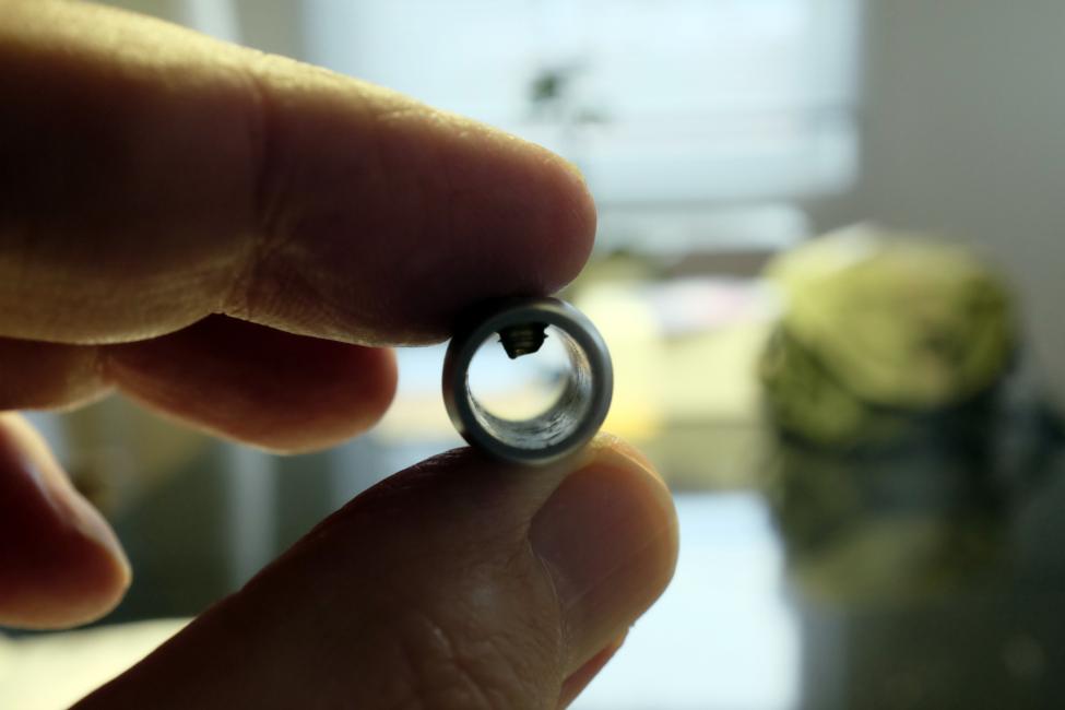

Man kan vel brette lederne et par gange som du foreslår, og proppe dem i sån hylse som jeg linket til, klemme hylsen, presse den ind i spaden (springende punkt her er vel at der kommer god kontakt hylse/spade - og om man skal vælge 4,6mm eller 8,3mm hylse til en 6mm spade.. fan..).
Hva hedder disse små skruer? Må i Claes O. uanset for at hente varmepistol..

Det kalles : setskruer . Lykke til :)
