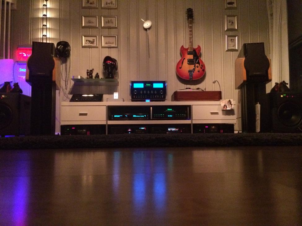

    Sammen med Big Mac :cool: Matcher dessuten treverket på Extremaene ganske bra (til høyre i bildet)
    Skikkelig lekkert oppsett du har der. Gratuler, og bra jobba.
    Tusen takk. Her er "the full monty" tatt for 3 min siden.
    Vis vedlegget 247298
    Naka helt nederst på right & left side ?
    Thats right and left! RX505 venstre, (Technics AZ-7, RS-B905) RX-202 høyre..... Ser du mer Naka på bildet?
    Vis vedlegget 247298 [/QU
    OTE]
    Yes helt på toppen på venstre side ,hold på å handle en sånn men klarte å styre meg .
    Bra spottet. Naka 610 preamp i mint cond m støvlokk. Benyttes som inngangsvelger for kassettdeckene pga manglende innganger

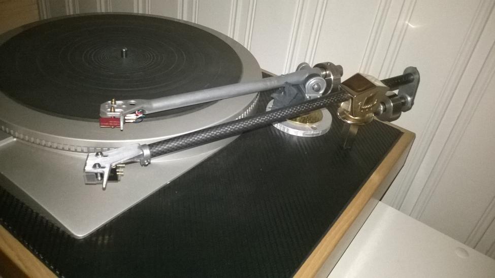

    Spellern har fått ny arm,ikkje heilt ferdigstilt men likevel,her e 11 1/4" unipivot..
    Norlenning
    30.03.2007
    2.449
    457
    Takker så meget,armen funke over all forventning,det e det verste(seff beste) av alt,sporer alt æ har prøvd,har ingen støy eller brum.Ingen negative symptomer å spore,Rega RB600 som sto på savnes ikkje,eneste æ savne med den e fatisk fingerliften,den e bygd for mine pølsefingra i og med at den buer opp,dette Thorens-shellet e rett,og da kjem pølsene nært vinylen.Mulig æ kappe av liften og lage min egen.Seff e det ekstra nervepirrende da æ ikkje har noen cueingmekanisme ennu..men det kjem etterhvert:)

    God påske,nu e det tid for musikk og vin:) Genesis med Trespass
    PS armprosjektet e ennu ikkje ferdig men funker som fy,magnetisk stabilisert unipivot,venter på noen deler..
