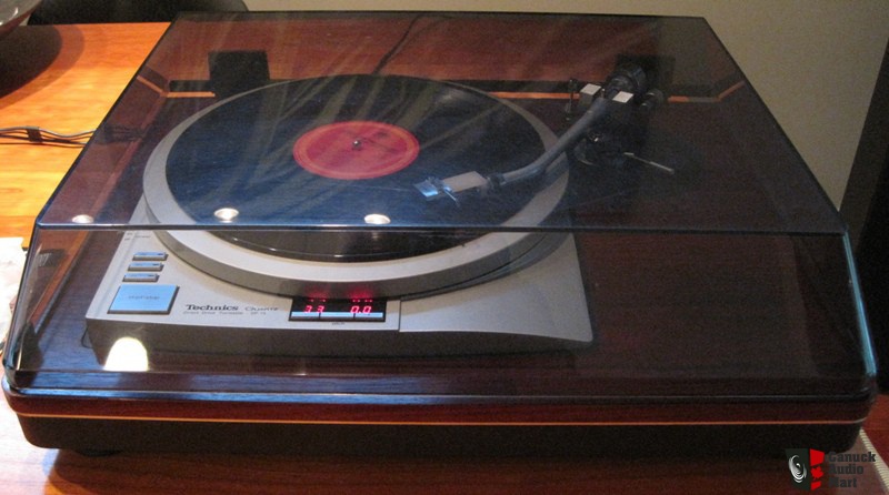

    Hei,hadde du orket å måle høyde fra plinth til tallerken(inkl matte) Lurte bare på om æ får et høydeproblem med Rega RB600 arm. Har sett bilde av orginal plinth,SP25 og SP15 dele disse,ser ut som verket er noe forsenket ned i plinth,men e vel neppe mer enn 1mm? Men altså,ka e høyden sånn ca?
    mvh Filip
    gladiateher
    23.12.2013
    Brekstad
    Gratulerer med kjøp av sp25! :)
    Har selv 2 stykker i original forfatning som jeg har hatt i 14 år nå, og de snurrer og går like godt enda. De er fra -78 og dette er spillere som tydeligvis er lagd for å vare. En tung plinth er nok alfa omega, for mine originale er BLYtunge.
    Håper du legger ut bilder underveis i byggingen, og ved ferdig resultat.
    Lykke til og god jul
    mvh Filip
    Det kan jeg gjøre ja. må bare komme meg hjem fra juleferie. Fredag er dagen :)

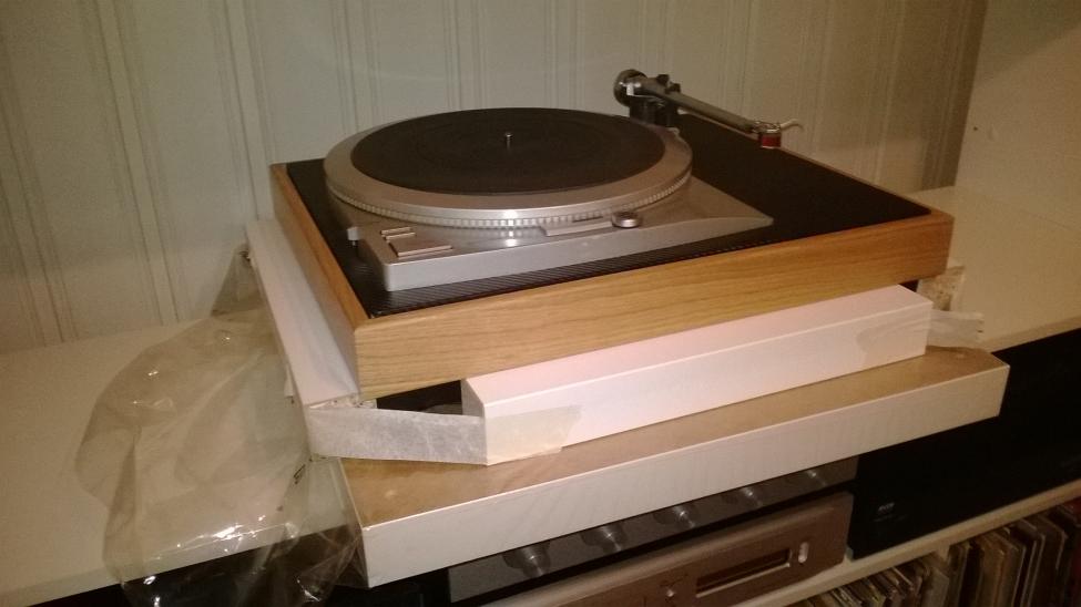

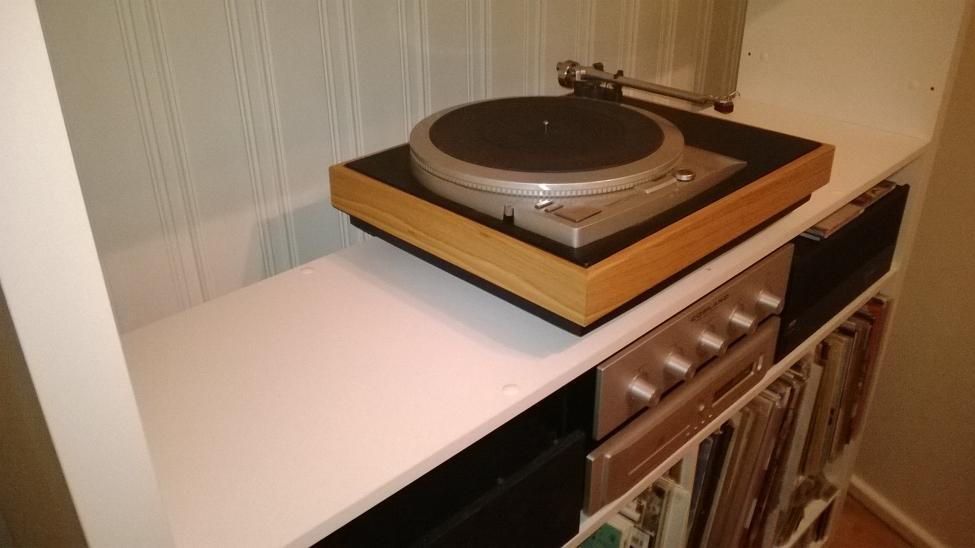

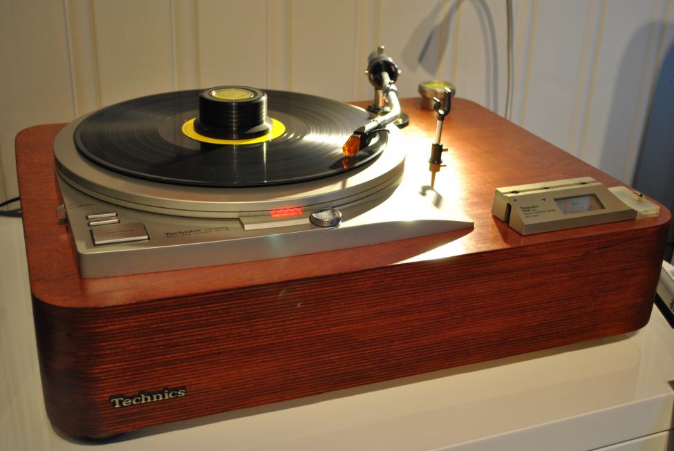

    Hei igjen og tusen takk :) Dvs at det er 10mm høyere enn min rega P25 som arm e mont på per dag dato. Men vess æ skulle måtte lage plinth må jo armbord lages og. Hvilket plinth har du; SH15-B1,2 eller 3? Etter endel googling har æ funnet ut at SH15-B3 er sort,1 og 2 er sort og treverk,men 1 har rundede hjørner i front,lekkert :)
    Her SP15 i SH15-B1,dvs Sl1015
    gladiateher
    23.12.2013
    Brekstad
    Da er det nok B2 jeg har på begge, for de er tre/sort men med rette hjørner. Du har rett, runde hjørner var hakket lekrere :) Meeen tror ikke jeg finner fram fila av den grunn :p Kunne dog tenkt meg og prøvd å fått tak i bena som mangler (mangler 3 stk) og støvdeksel. Det siste kan nok bli heller vanskelig..

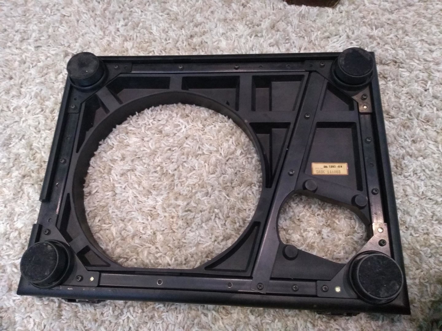

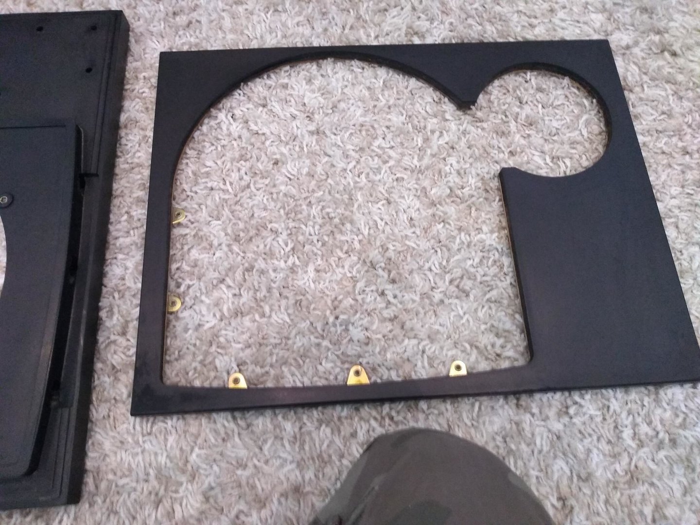

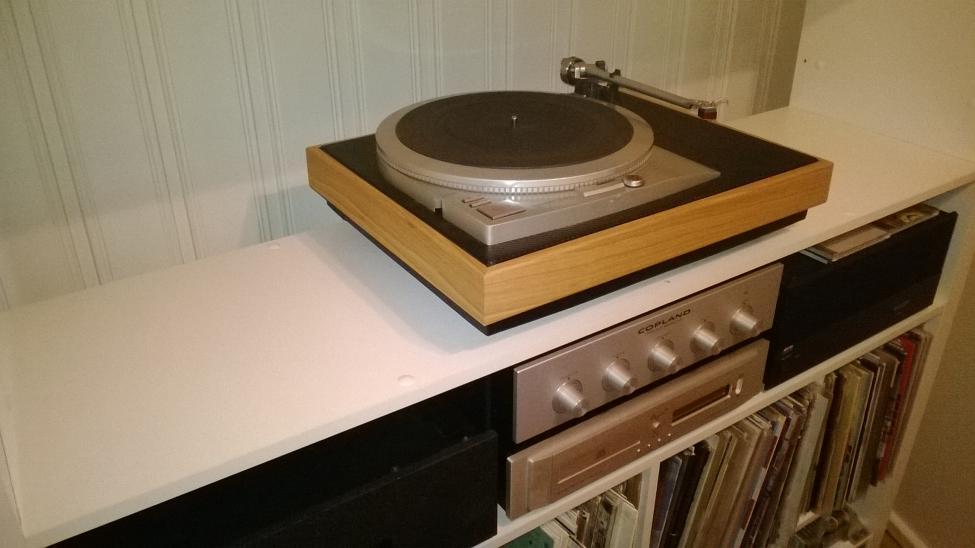

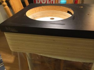

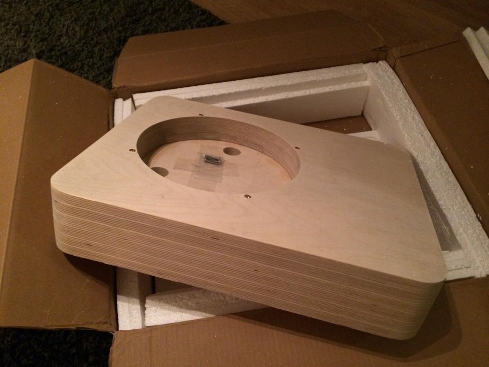

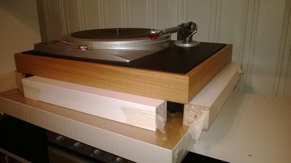

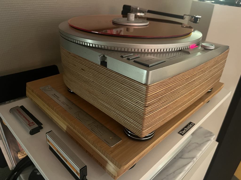

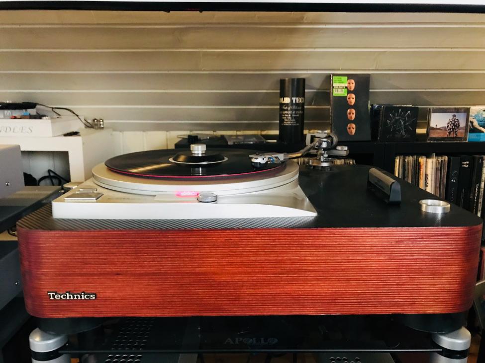

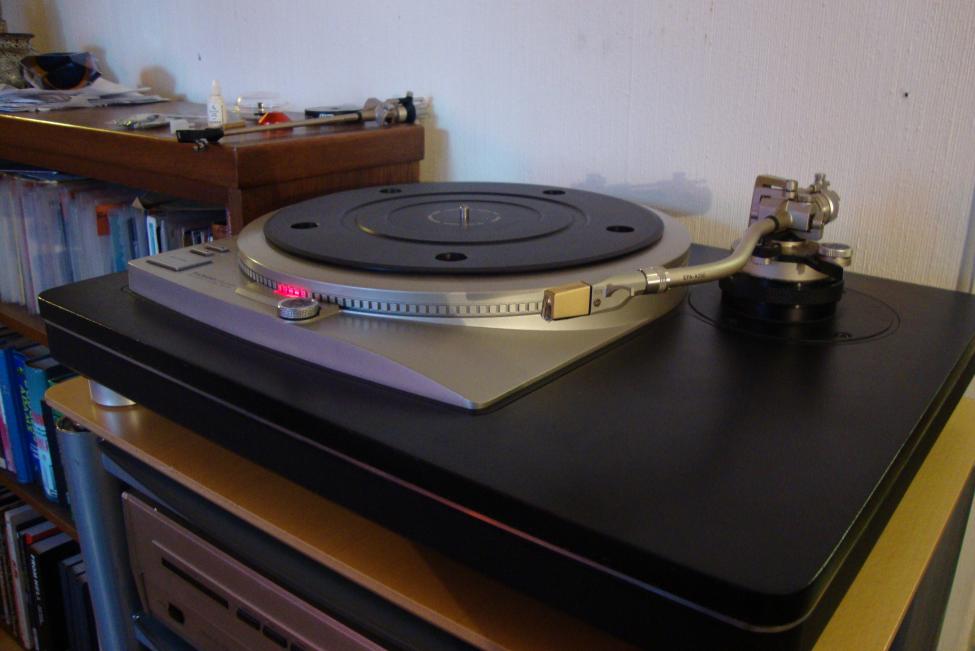

    Tillater meg å poste et bilde av en plint jeg fikk fra Pennsylvania nå i ettermiddag. CNC-frest bjørk. Vekt ca 17,5 kg! Har nå et skikkelig luksusproblem, skal jeg benytte en SP-15 eller SP-25 i plintet
    Norlenning
    30.03.2007
    2.449
    457
    Vis vedlegget 237834
    Ja,det va litt av et luksusproblem må æ si,som har begge:)
