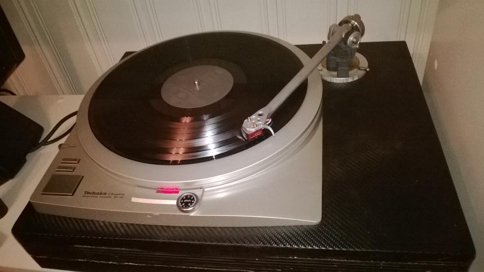

    Her e carbonfolie lagt på,skal legge ei ramme rundt er planen,den skal ikkje gå heilt ned,derfor sparklinga og sortlakkering på bunndel... her e driverket prøvemontert.. Ka med dette,blir det heilt feil eller? PS,ser den e skeiv,holdt den mens æ knipsa bildet.

    Og skal sies at det har vært en kald fornøyelse å stå ute i 12-15minus,men nu spiller den sine første strofer her:) Får fikse omramminga i morra evt...

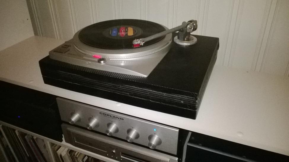

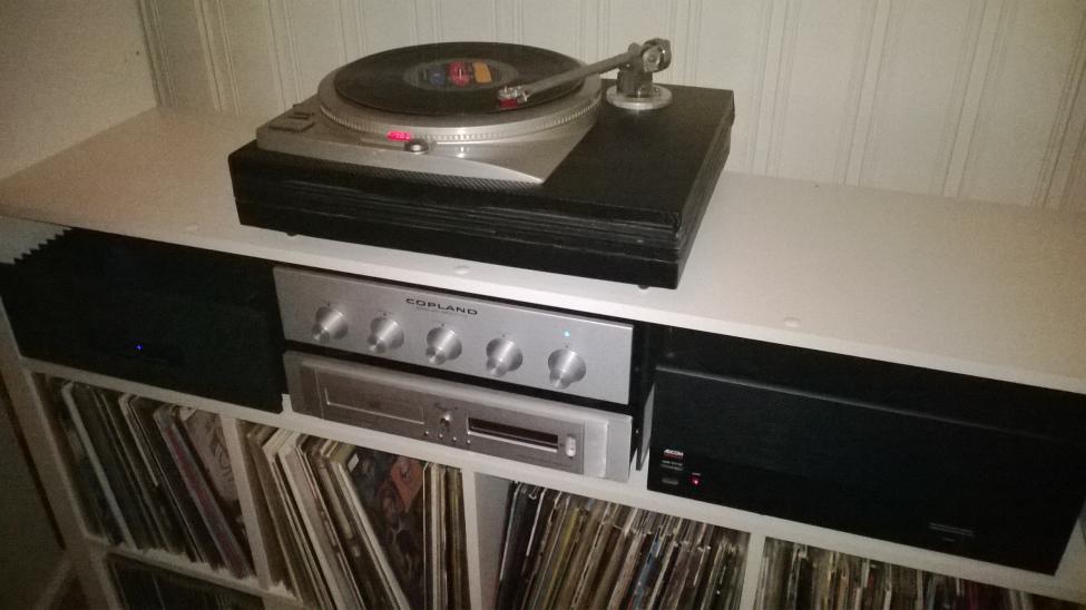

    Et kjapt bilde,høyre høyttaler,tungt svin;105-6kg. Og SP25 slengt kjapt opp i hylla for sjekk i går kveld.Må få ferdig og få ting på stell,bare midlertidig dette,snurrern bare lagt oppå noen føtter,ikkje i vater men funka gjorde den:)

    PS,som man ser av bildet så blei plinthet bygd med mulighet for å kunne bruke 12"arm,ble god plass for RB600. Syns kanskje det ser litt rart ut nu men trur det blir seende bedre ut når det kjem ei omramming rundt til slutt. Da vll det ikkje se ut som driverket står så nært kanten,er ca 15mm nu,blir 27-28mm med omramminga.. Vel,blei nu sånn høvelig,trur æ kan leve med det. Og bli æ nu ikkje fornøyd så e det nu bare å lage et nytt plinth,e jo ikkje verre enn det;) Men en ting føle æ at æ må si; e fan så glad æ kjøpte bitumen,plinthet sang som en gitarkasse før æ smelta rester av bitumen i bunnen under driverket,varma et tykt lag nedi der,brukte avskjæret som ble igjen fra lagene lenger opp. E jo 9 lag 9mm og 4 lag 3mm bitumen. Syns det e rart at æ måtte fylle bunnen i etterkant,glad at æ hadde klaring nok.. Et spørsmål,bruke noen av dere jordingskabelen som e under driverket?

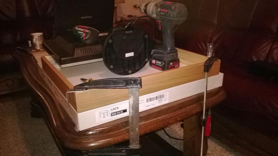

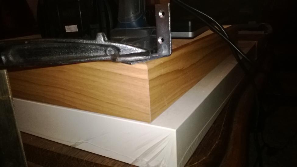

    Så va eikelistene gjæret og limt,dårlig med arbeidsbord så stubordet blei brukt ;-) Hadde ikkje rammetvinger,så små møbelvinkler e skrudd fra innsia,fjernes etter herding av lim.Kjerringa fikk hetta når ho så dette stuntet,måtte si at evt merker blir under eikebordet,og ligg man på gulvet e vel "lyset gått" ;-)
    Vis vedlegget 239111
    Konge med PCskjerm som vekt!:cool: Man tager hvad man haver....

    Vel,det kan jo ikkje stemme på det siste hjørnet,så det blir bak :) Men merkelig nok så stemte faktisk selv det hjørnet sånn høvelig.Men det e kun flaks :)
    Ja,kjerringa e snill,det skal ho ha.Men skal sies at det e i hula mi,ikkje hovedstua ;-)

    Må bare beklage bildekvalitet,e mobil i tussmørke.Men dekke jo over dårlig finish,der bitumenlagene e.Men de e nu snart borte når ramma kjem på.Vurdere om æ skulle lakke eikeramma med klarlag med litt sort i,for å få den mørk,veit ikkje heilt om æ like den vanlige eikefinishen. Veit æ fikk sota noen baklykter i gamle dager,blei lakka med klarlakk med et par dråper sort,blei flott,va bare å justere med et strøk til for sortere finish..
