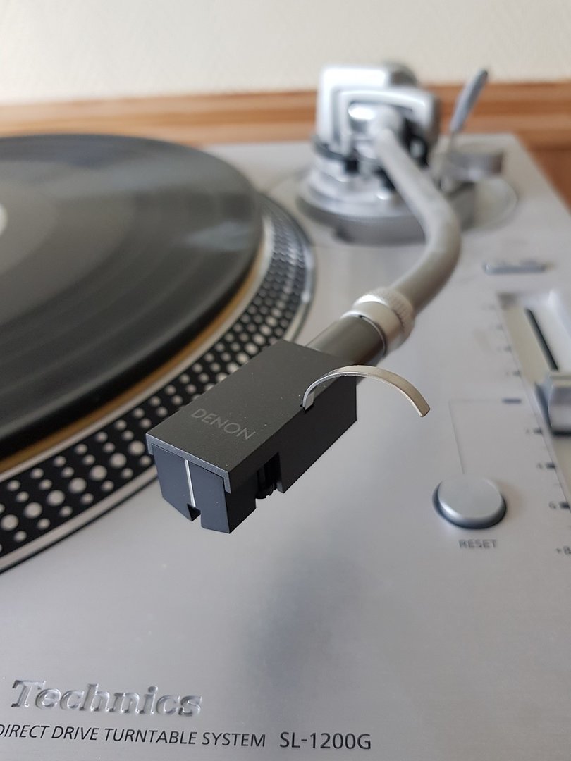

    Siden jeg er selve definisjonen på treg trønder, tar ting tid hjemme hos meg. Men nå tester jeg ut Denon DL-A110 som jeg kjøpte på Hifi-Klubben i sommer. Jeg kjøpte denne mest for å få litt erfaring med MC low-output, siden jeg har etterhvert levd noen tiår med MM og andre high-output PU-er.
    Denon DL-A110 er ferdig montert på headshell i Japan, så det var råenkelt å sette den på spilleren. Det eneste jeg gjorde var å justere vekta på stifttrykket. Ellers ingenting. Etter å ha lyttet noen uker synes jeg PU-en har mye dynamikk i mellomtonen; det er stor forskjell på lave og høye partier i musikken (sånn sett burde den fungere bra til klassisk musikk som jeg spiller lite av). Her er den en god del bedre enn f.eks. Ortofon 2M Bronze i mine ører. Men på mitt oppsett får jeg en følelse av at PU-en holder litt igjen både i toppen og i bunnen av lydbildet. Litt som å kjøre en bil med litt for liten motor - går stort sett bra, men noen ganger skulle jeg hatt litt mere power (nåvel, dårlig sammenligning). Men dette kan jeg tippe kan oppleves annerledes i andre oppsett.
    Jeg har (fortsatt) også en Hana ML low liggende, som jeg har tenkt å ta med til Mala for oppsett og justering (ting tar som sagt tid hos meg), siden jeg slet med å montere denne selv. Nå er det over et år siden jeg prøve å spille på Hana ML, men slik jeg husker den er den i en helt annen klasse lydmessig. Men så koster ML også 4 ganger så mye som en Denon DL-103 uten headshell. Så det hadde vært pinlig for Hana hvis Denon var like bra i dette tilfellet :)
    Dårlig mobilbilde under (legg merke til plastikkhylsen bak head-shellet. Denon anbefaller å ikke ta bort den):

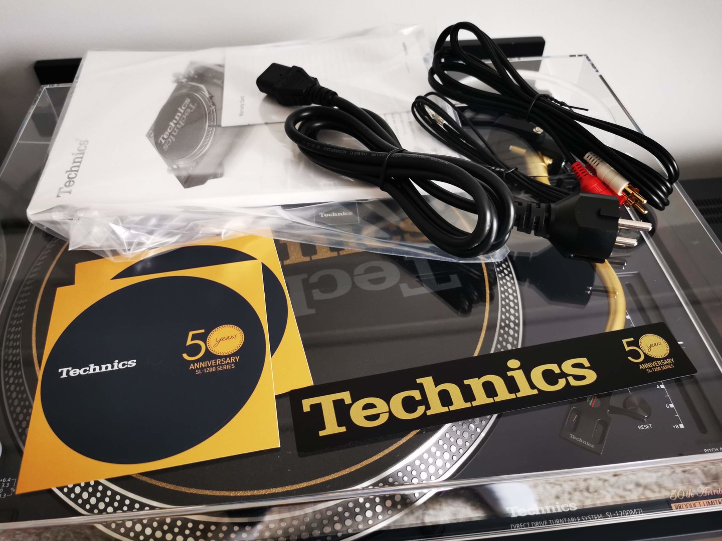

    Sendte en mail til Stereofil om eg fikk legge inn en pre-order og det fikk eg, kom i butikk i dag.
    Dei skulle få ett eksemplar av den blå, veit dei har fått en sølv tidligere.
    Fått spilleren?
    Noen bilder hadde vært fint 🤩
    MrSpock
    06.03.2007
    5.249
    6.012
    Grattis, synes den så veldig bra ut med den fargekombinasjonen 🥳

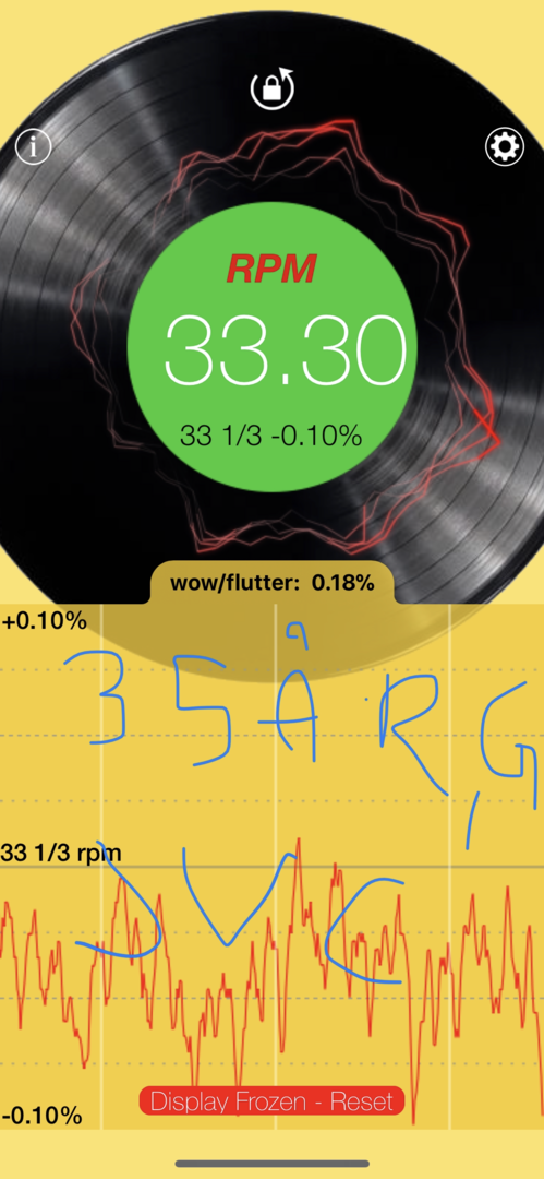

    Gikk fra rega p6 md aniya mc(6000kr for pickup alene) til 1210mk2 fra 1988.
    og lyden er bedre selv uansett om smaken er som baken.
    samtidig føles ikke technics spillere som dem går i stykker om en ikke behandler dem med silkehansker.
    altså. En Rega P6 til 19.000kr kommer med plasthengsler til lokk, alt laget i plast.. er ikke akseptabelt.
    hadde en project classic før det, og den eller regaen var ikke bedre en min rimelige jvc fra 1978. Og en 1210mk2 knuser jvcen
