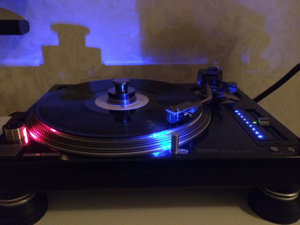

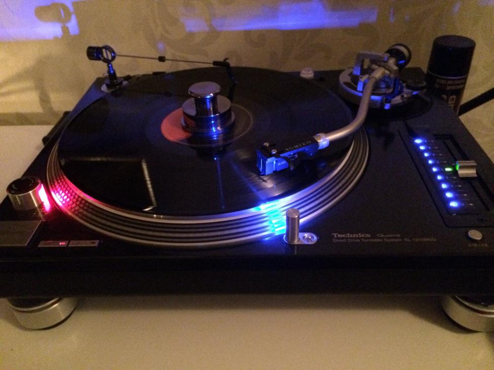

    Et lite stemningsbilde fra i kveld. Har fått satt på platebørste med arm som tørker støvet i rilla før nåla. Den er jordet og hindrer statisk oppbygging. Nå kan jeg endelig spille med lokket av uten noe som helst knitring. Begynner virkelig å bli glad i min 1210M5G nå:)

    Smart løsning! Hvor får man tak i noe slikt?

    Helt riktig mortuus, det er den jeg har. Jeg brukte litt tid på å finne den riktige for meg. Det selges en del gamle typer på ebay, men disse har en tyngre arm og gjerne en liten rulle fremst. De får litt ymse omtaler. Muligens de er litt tunge og kan gi litt lyd fra seg gjennom pickup. Men når jeg fant den du viser til så så den bedre ut. Den er ny, laget meget lett, ingen rulle, en liten vekt på armen som skyves frem/ tilbake, karbonbørste og den er jordet. Jeg koblet jordingskabel til Riaa. På den måten blir statisk elektrisitet den måtte produsere ledet til jord. Veldig enkel. Hos meg som har hund og varmepumpe, så er det gjerne litt svevestøv. Dette la seg alltid på plata under spilling. Kan jo bruke lokk, men det synes jeg ser så kjipt ut når man skal nyte vinyl. Nå har jeg absolutt ingen knitring, så den funker som den skal og gjør jobben. Anbefales. Så synes jeg det ser litt kult ut også:)

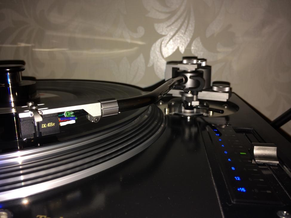

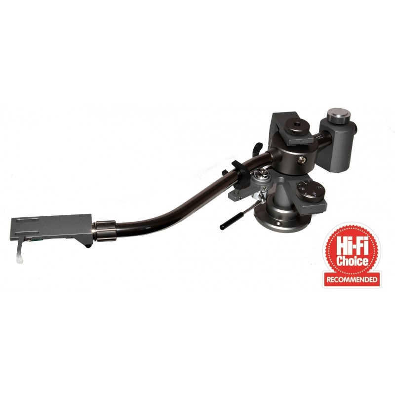

    Hvordan går det med Jelco'en ragwo? Er du fortsatt fornøyd med den? Og siden det har vært litt stille her, så kan jeg jo si at jeg også har bestilt meg arm:) Bestillingsknappen ble trykket på for ett par timer siden:) Det ble følgende fra Mains Cables R Us (David) som vet hva god service er. Dessuten har han veldig god peiling på Technics og på de produktene han selger:
    - IsoKinetik Silver Melody SM750 tonearm
    http://www.mains-cables-r-us.co.uk/siteuploads/silvermelody.pdf
    - Jelco JAC-502 tonearm kabel. (Innvendig kabel er IsoKinetik sin påkostede sølvkabel).
    - Jelco custom collar, som gjør armen mye mer stabil og totalt uten slark.
    - Armbord i aluminium som har mulighet for justering
    - TechniBoots fra IsoKinetik som Isonoe-føttene skal stå i.
    Så da selger jeg nok min strøkne Technics-arm, med Cardas-kabling, demping og KAB Fluid Damper:)

    Gratulerer så mye med ny arm, den ser virkelig lekker ut! Tror du kommer til å bli svært fornøyd :) Jeg er fortsatt fornøyd med armen min. Har ikke fått tatt en skikkelig sammenligning mellom DL 103 og Cadenza Blue grunnet ferie, men det kommer. Når forventer du at armen kommer i hus?

    Tusen takk:) og flott å høre at du fortsatt er fornøyd! David på MCU holder på med å pakke det klart, så slutten av neste uke kanskje. Det skal bli veldig moro å få den på plass. Ellers så lurte jeg på om jeg skal sette 103R inn i et aluminiums-hus ala Zu Audio. Ikke en Zu for den er litt dyr, men ser de selger en på ebay til £17. Skal få et markant løft i lyden!
    Blir spennende å høre sammenligningen mellom 103 og Cadenza Blue fremover. Lekker PU er det!

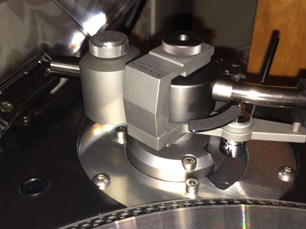

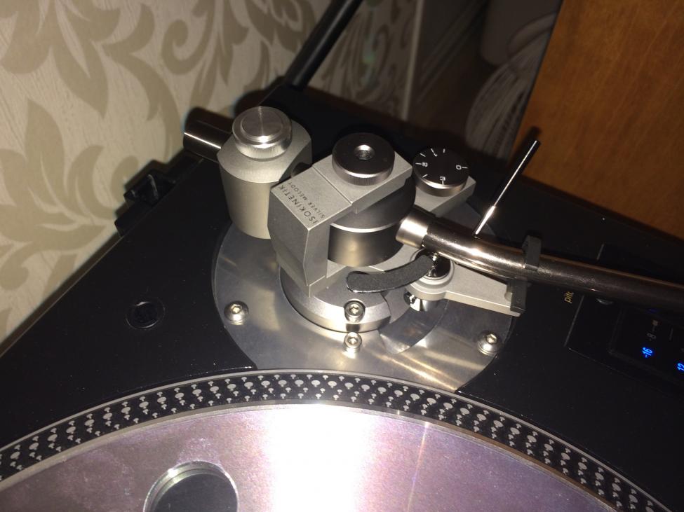

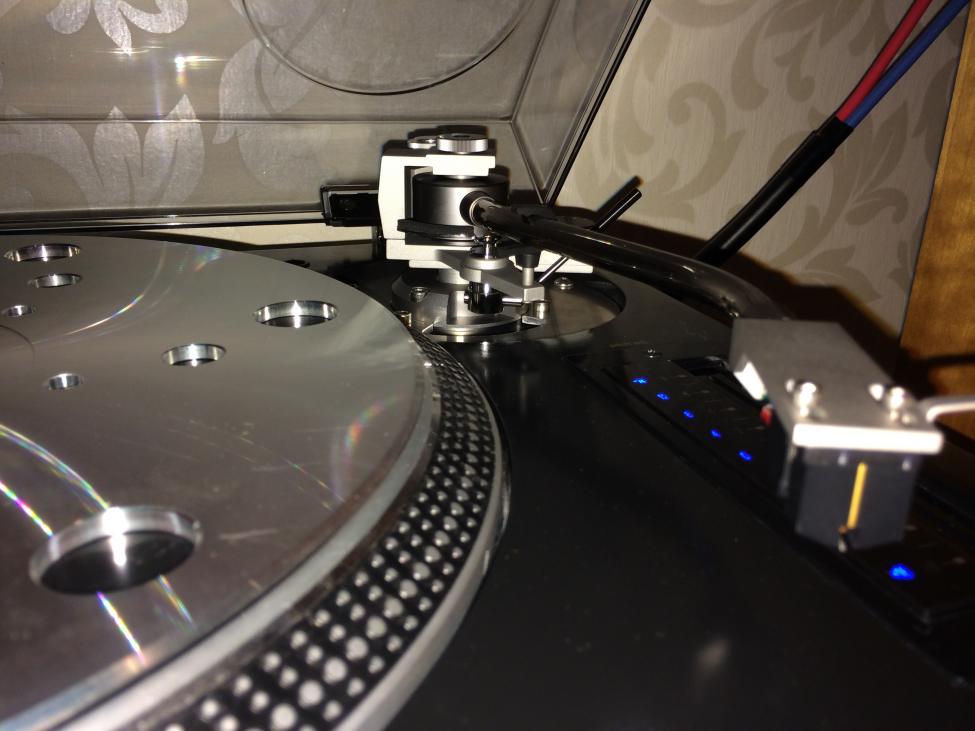

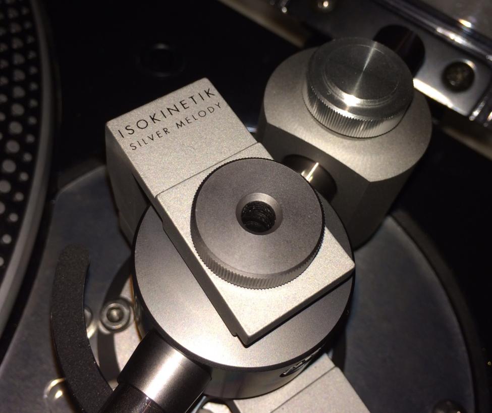

    Takk:) Ja den ser virkelig lekker ut med det vertikale loddet. Jeg byttet om fra Sumiko headshellet til shellet som fulgte med. Det er Isokinetik sølvkabler i shellet, som var ganske tykke. Hele armen er Silver Melody sølvkabel i. Jeg tok meg ikke råd til å kjøpe en Silver Melody phono-kabel i sølv, men kjøpte Jelco sin røde kabel. Så ut som en god kvalitetskabel det også,
    Jeg hadde egentlig ikke så mye forventninger til at det skulle bli noe særlig bedre, men jeg ønsket uansett en bedre arm mtp fremtidige PUer. Og var den ikke bedre lydmessig, så skulle plasebo-effekten få hvile:)
    Jeg har nå også fått IsoKinetik TechniBoots, hvor Isonoe-føttene settes oppi. Så nå er det nok ingen påvirkning fra underlaget heller. Testplata mi er Tracy Chapman sin Crossroads (orginal-utgivelsen). Det skal sies at det er ingen spesielle ting som stikker seg ut som lydmessig wow ift KAB-armen. Men det ønsket jeg heller ikke. Men det er forbedringer på alle nivå, som til sammen gjør armen merkbart bedre. Diskanten er mye mer oppløst og luftig. Cymbaler kliinger vesentlig lengre, og jeg hører klarere strenger på gitaren.
    Mellomtonen er så klar den kan bli, og mellomtonen på DL-103R er ganske så magisk. Det er jo Denon sin sterke side. Bassen er ørlitegrann dypere og like tight og kjapp. Men totalopplevelsen gjør at dette sammen gjør det mye bedre enn jeg turte å håpe på:) Det er akkurat som om jeg nå kan spille høyere uten at jeg blir sliten i øra. Mer nøytralt og korrekt er det jeg kommer på, men da er nøytralt ikke det samme som flatt og kjedelig. Nøytralt som i melodiøst og riktig dimensjon på alt. Stemmene slipper seg mer løs og lydbildet er større og med masse dynamikk!
    Så må jeg ha i bakhodet at de nye kablene er helt speller nye og jeg har kun spilt 2 plater så langt. Så må jeg legge til at den som rakker litt ned på Denon DL-103R, har ikke hørt den i en passende arm. Nå har jeg også limet på en Isokinetik Cartridge Stabilizer på denne (som på din 103 ragwo) og det gjør forbedringer i resonansene i det orginale huset. Denne PUen gir utrolig mye for pengene, og jeg tror man skal temmelig høyt opp i pris for å matche den.

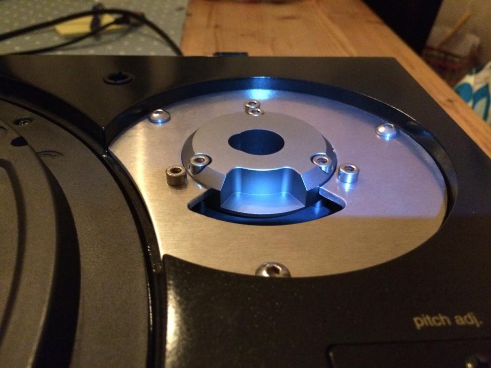

    Jeg har akkurat nå tatt av plastdekselet som sitter like under tallerkenen. Denne gir som lokket, resonanser. Alle små tweaks gir små forbedringer som gir et godt sluttresultat:)
    Neste år blir jeg nok å sette krona på verket med å bytte ut hele tallerkenen (og selge Oyaide MJ-12) og kjøpe en Mike New ETP Platter. Den er dyr, men da skal denne spilleren matche det aller beste som finnes, innenfor rimelighetens grenser selvfølgelig. Så drømmer jeg om arvtageren til Denon DL-103R....en London Decca Super Gold:)

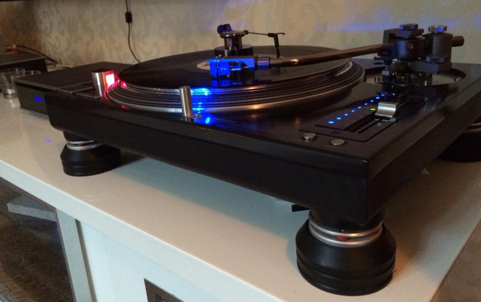

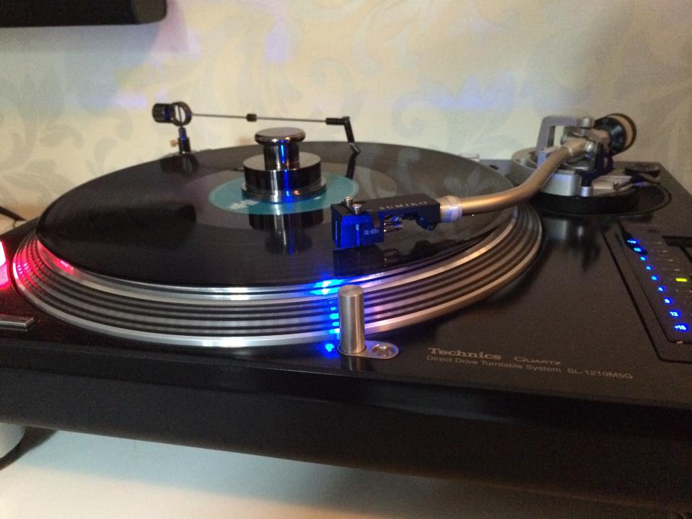

    Da er Ortofon 2M Black montert, og jeg kan nå si at jeg er fornøyd med lyden over hele fjøla! Fra topp til bunn så spiller dette utrolig homogent, dynamisk troverdig!
    Hva skal en oppgradere neste, tro?:)

    Gratulerer så mye :)
    Det ser virkelig strøkent ut! Hvordan låter herligheten? Stor oppgradering fra 2M Bronze/DL-103R?
