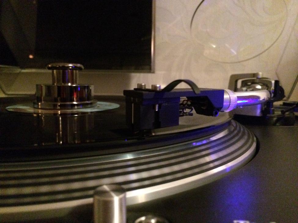

    Førsteinntrykket på første spor (skal egentlig gå 50t med ny bearing før skikkelig lytting):
    Bakgrunnen sortere og stillere. I stedenfor at jeg fikk mye mer av ditt eller datt, så vil jeg heller si at de tingene som allerede var der, får nå uforstyrret lov å komme frem. Det jeg merker nå er hvor veldefinert og dyp bassen er blitt. Den er definitivt bedre. Mellomtonen fikk mer rom til å utfolde seg. Jeg tror jeg vil sammenligne det med en ok LCD-skjerm med så som så sortnivå, og en Panasonic/ Pioneer plasma med avgrunnsort svartnivå. Alt kommer bedre frem med bedre sortnivå i en skjerm; farger og kontraster. Det er den nærmeste sammenligningen jeg har :)
    Med alle de oppgraderingene jeg har gjort nå, så vil Mike New Bearing sørge for at de forbedringene kommer til sin rett.
    Men jeg skal komme med flere inntrykk når den er innkjørt.
    Jeg legger ikke ved bilder, men jeg legger ved en link som viser trinn for trinn hvordan man bytter bearingen:
    Mike New Bearing for Technics 1210 Turntable | Hifi Pig
    ChrisAndre
    17.09.2013
    2.811
    1.564
    Fredrikstad

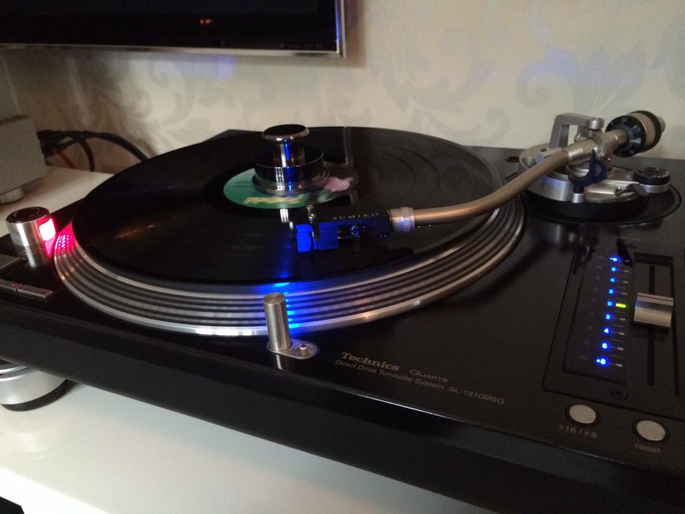

    Og i kveld ble Denon DL-103 montert:)
    Selv en totalt uinnspilt 103 spiller bedre enn Ortofon Rondo Red i mine ører. Bedre oppløst mellomtone. Den er rett og slett klar og deilig. Jeg får hjem min digitalvekt og boblevater på lørdag, så da får jeg stilt den inn helt korrekt. Satt på en foring fra IsoKinect som heter DL-103 stabilizer. Veier 3 gram og demper resonanser. Denne er limt fast i PU med superlim som tørket før jeg rakk å blunke:)
    Så med ny LM218iA, NeoTech HT kabler, Mike New Bearing og en Denon DL-103; så er jeg veldig fornøyd en goood stund.

    Og i dag overtok jeg PålK sin 1210mk5G som har nøyaktig de samme oppgraderinger som meg...
    Deilig:)
    - Isonoe føtter
    - Achromat 1200 Funkplatter
    - Rek-O-Kut plate vekt 440g.
    - KAB rewired Cardas arm.
    - KAB Fluid Damper
    - KAB pcb card
    - Cardas Litz phono wire
    - Mains Cables R us PSU with regulator
    - Sumiko HS-12
    - Denon DL-103
    - Isokinect 103 Stabilizer
    - 22 gram aux weight
    - Mike New Bearing
