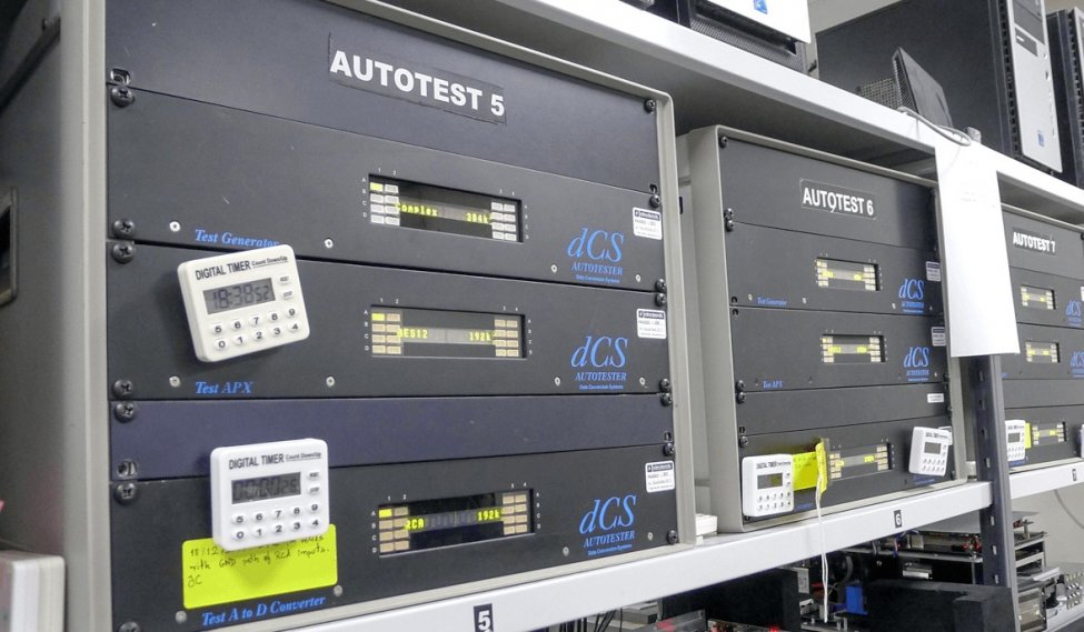

    Data Conversion Systems
    Neste produsent og nummer seks på test benken er ingen ringere enn Ringdac meister dcs (Data Conversion Systems). Grunnlagt i Cambridge Storbritannia 1986 av en gruppe elektronikk ingeniører. Data Conversion Systems opprinnelig designet og produserte høykvalitets analog-til-digital-omformere (ADC) og digital-til-analoge omformere (DAC) for store telekommunikasjonsselskaper og militære formål, hvis hovedkrav var teknologi som leverte topp moderne presisjon, linearitet og pålitelighet. I dag er selskapet produsent av forbrukerelektronikk og en av de mest profilerte innen digital High End med globalt forhandlernettverk representert i de fleste land. Selskapet har rundt + 60 ansatte og med over 30 års fartstid regnes dcs som en av ledende aktører i markedet.
    Rossini Dac 2.0

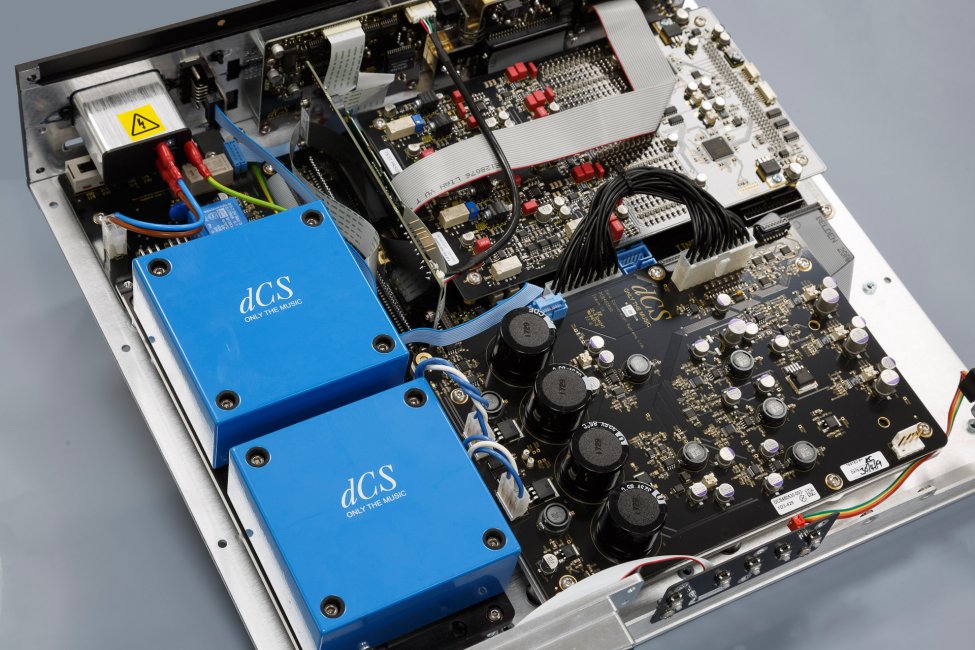

    Er en høykvalitets streaming DAC på massive 16 kilo fylt med hightech teknologi og består av tre funksjoner, DAC, Digital Streamer og Volumkontroll. Rossini har DXD-oppsamling som standard og tar alt fra Redbook/PCM og tilbyr valgfri DSD-oppsamling pluss et omfattende utvalg av DSP-filtre som passer til individuell smak og musikkvalg. Nettverksstrømming-funksjonaliteten i Rossini støtter 24-biters, 384kS / s og DSD128, og alle store tapløse kodekser, pluss DSD i DoP-format og native DSD. Rossini spiller musikk gjennom en rekke industristandard som USB, AES og S / PDIF digitale innganger. Tillegg kan man strømme over Ethernet fra en musikk server/NAS eller online musikktjenester som Tidal, Spotify, DeezerTM og Apple-enheter via AirplayTM. Videre har Rossini 2.0 full MQA ™ dekoder. Enheten er også Roon Ready. Som med alle dCS-produkter, kan Rossini’s firmware enkelt oppdateres via CD, USB eller den nye automatiserte nedlastings tjenesten. Dette lar dCS legge til nye funksjoner og forbedre ytelsen til produktets over hele levetiden. Enheten kan også kobles mot dcs egen Master Clock eller om ønskelig fra andre produsenter som bruker standard Word Clock. Rossini kommer uten fjernkontroll som standard, men kan leveres som ekstra utstyr. I tillegg lanserte dcs i 2019 Mosaic, en egenutviklet musikk streaming plattform for alle nåværende dCS-streaming produkter. Mosaic kan lastes ned som app til nettbrett eller smarttelefon, for å fjernstyre enheten via blutooth eller som lokalt nettverk.
    Teknisk Beskrivelse
    Rossini 2.0 er basert på legendariske Ring DAC™ teknologien som er nå i 8 generasjon. DCS sin digitale plattform er et ultra kraftig system bygd rundt avansert feltprogrammerbare Gate Arrays og ICs for digital signalbehandling. Det gjør at nesten alle bruker/signalbehandlings funksjoner kan konfigureres i maskinvaren bare ved å programmere prosessorens IC-er. Denne teknisk løsning er så fleksibel at man kan konfigurere et mangfold av produkter på den samme maskinvareplattformen og fordi den er programmerbar, tillater at ny funksjonalitet aktiveres ved hjelp av en enkel programvareoppgradering. Kabinettet er CNC frest av aerospace-gradert aluminiumslegering optimalisert med innvendige akustiske dempepaneler for å kontrollere mekanisk vibrasjon og magnetiske forstyrrelser. Tillegg benyttes flere kraftreguleringer med doble trafoer for å isolere de analoge og digitale klokkekretsene på en optimal måte. Et praktisk display viser ønskelig info, denne styres både via Mosaic app eller volumkontroll knappen på chassiset.
    dCS proprietary Ring DACTM topology
    Man anslår rundt 90 % av alle dac desig bruker ferdigproduserte hylle chiper type Delta Sigma. Dcs derimot benytter sin egenutviklet Ring DAC™ plattform og Fourier-analyse teknologi som standard under utviklingsprosessen av nye og eksisterende produkter. Et slikt rigid testsystem gjør det mulig for dCS-ingeniører å identifisere tekniske forhold som ofte er usynlige for andre standard test metoder - et slags ultrapresist lyd mikroskop. Summen av dette gjør det mulig å ha ekstrem kvalitetssikring på produksjons slik at alle produktene kvalitetssikres i henhold til spec og måledata. Det er denne unike prosessen som er hjertet i dCS produktene, i dag og for fremtiden.
    Design Filosofi
    Hos dcs er målet å bygge produkter som er best i klassen med innovative løsninger som forbigår det som er standard både når det gjelder teknisk ytelse og lydopplevelse. Det å gjenskape realismen ved originalopptaket og gjøre det tilgjengelig for alle musikkelskere og audiofile over alt. Selv slogan til dcs “Only The Music“ sier jo sitt!

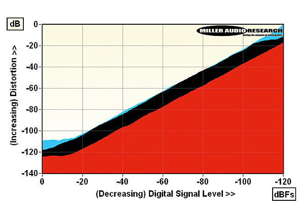

    Målinger
    https://www.stereophile.com/content/dcs-rossini-player-rossini-clock-measurements
    https://www.absolutesounds.com/pdf/main/press/HFN Sept dCS Rossini Reprint-LOW.pdf
    Info....Målinger under fra HIFI NEWS

    Og hva låt best…Dcs Rossini 2.0 ga totalt sett den beste lydopplevelsen i mitt oppsett uten tvil med PS Audio DirectStream på en hederlig andre plass. Begge produktene skårer også meget høyt på funksjonalitet og brukervennlighet, spesielt dcs sin app Mosaic skiller seg klart ut fra de andre. Produktet som skuffet mest i forhold til pris var faktisk Auralic Vega G2 som mangler liv og sjel, der dcs Rossini på den andre siden graver frem enda mere detaljer og gjenskaper musikk med en unik luftighet og klang som er ekstra snappy og organisk. Berkley på den andresiden hadde en helt spesiell plutselighet, men helheten ble for digital i lyden og litt som Bryston har gått ut på dato på funksjon og ergonomi. I forhold til pris er DirectStream kjempebra valg og har man råd kroner Rossini øverst på handlelisten. Pussignok måler Musikal Fidelity M1 Dac bedre en Direct Stream, selv om sist nevnte dac gjengir musikk på et helt annet og høyere nivå og sånn sett er det en motsetning i forhold til måle data.
    Så konklusjonen blir som følger, pris og budsjett er naturlig utgangspunkt å begynne med, samtidig henger det litt sammen å se på funksjonalitet, hvilke behov og ønsker enn har og hva tilfører eie glede. Og hva låter best og hva måler best objektivt sett? Ikke lett å svare på egentlig, kan minne om ligning med to ukjente hvor det ene ikke utelukker det andre, samtidig blir svaret flerfoldig med mange tilnærminger…til slutt handler det faktisk bare ned til egnes preferanser mot kostnytten VS lommeboka og behov.

    Tanker rundt målinger
    Utgangspunktet for en god konstruert DAC er flerdelt, den bør måle bra med lavt støygulv, ha rikelig med tilkoblinger og støtte kjente lyd og evt. streaming formater. Den brikken som i dag måler aller best produseres av AKM i Japan, en AK4499 Sigma Delta brikke (Måler bedre enn ESS sin Sabre ES9038PRO) med 4 kanaler og har følgende data:
    • Maximum Sampling Frequency, Bit rate : PCM 768kHz/32-bit, DSD 22.4MHz
    • SNR : 140dB mono / 137 db stereo
    • THD+N : -124dB
    Både AKM og ESS brikker har egenlyd ved enkelte frekvenser, slik at ordet transparens egentlig er litt misforstått siden all elektronikk farger lyden til en viss grad, hørbart eller ei.
    Så leser man om andre DAC-topologier eksempelvis med NOS, FPGA osv. som subjektivt låter veldig bra, men objektivt sett kan måle svakt på blant annet THD, mens andre topologier designet med Sigma Delta brikke måler veldig bra på samme parameter. Og svaret på det er flerdelt, kompleks og omfattende, men hoved parolen fra et forenklet målestandpunkt er om produktet er transparens, dvs. så lenge en DAC er konstruert riktig er den transparent ved at SN/ratio har en gitt øvre grense verdi… i teorien ligger THD+N rundt -98db eller lavere for Redbook ved 16 bits oppløsning. I praksis er det mange andre forhold som påvirker, som lydvolum, format og bit oppløsning, forsterker, støygulvet fra høyttalere og i rommet man spiller i….Transparens kan i enkelte tilfeller ligge så høyt som -60db i praksis, noe som kan forklare THD målinger ikke alltid korreler med opplevd god lyd.
    Andre implementeringer som påvirker lyden er design og utførelse av analog strømforsyning, kretsløsning, kondensatorer og motstandere, klokke frekvenser, samspill i tidsdomenet og i tillegg helheten med digitale filter løsninger, oversampling, bitrate og algoritmer som skal tilpasses topologien. Forhold som transient respons er også teknisk vanskelig å kode og måle grunnet utfordringer med kompresjon i algoritmene som forårsaker pre ekko osv. og da kommer jo naturligvis spørsmålet…hva måles og hva låter best?
    En av de eldste High End aktører slik som Esoteric gjør lite nummer av betydningen rundt SN/ratio, isteden har de optimal samspill på helheten. I motsatt retning er det veldig typisk for rimelige DAC’er å ha målefokus på SN/ratio. For å illustrere, så har toppmodellene Grandioso D1X og N-01XD kun S/N ratio på 113db. Undermodellen D-02Xbenytter AKM brikke AK4490 med 121dB (DSD 5.6MHz, 1kHz) og D-05X benytter AKM AK4497 som har 120dB (1kHz, A-Weight), så det viser et interessant side på reel betydning når toppmodellen til Esoteric måler dårligere en undermodellen på SN/ratio.
    Måle Summa Summarum
    Målinger er i utgangspunktet kjekt å kjenne til, og selv om ikke alt som måles er direkte relatert til opplevd lyd vil målinger fortsatt fortelle oss mye om tekniske egenskaper og hva det kan ha og si for opplevd lyd og det bør alltid være i korrelasjon med å høre/lytte.

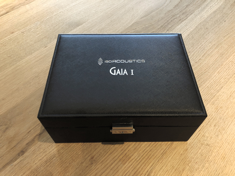

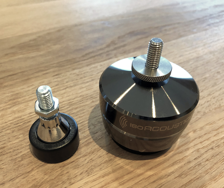

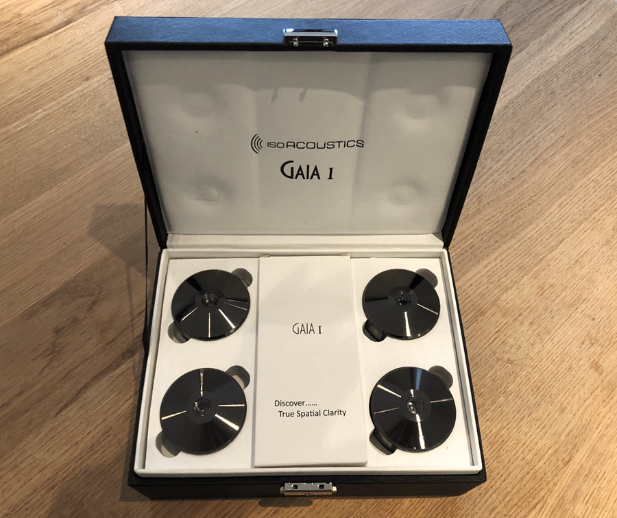

    Vi avslutter freda'n utpakkinga i god stil selv om "sandalene" fra IsoAcoustics opprinnelig ankom i høst.
    Snake Oiiiiil...Discover True Spatial Clarity :D
