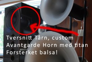

    Etter lyd sjokket fra AG Grosso oppsett på fjorårets hi-fi messa i Horten , måtte det bare bli Horn. Valget stod mellom Martin Logan Summit og Avantgarde Acoustic Duo Omega. Med tanke på system match av forsterker hadde Summit gitt en større fleksibel løsning. Men, etter litt langsiktig tenkning ble det klart at Duo høytaler med sitt modulbaserte konsept var riktig med tanke på fremtidig oppgradering. Min erfaring tilsier høytalere gir det størst enkelt løft og dermed falt valget på å bygge opp systemet ut fra høyttaler konstruksjon og heller tilpasse elektronikken underveis.
    Avantgarde Acoustic
    Siden Hønna mine har såpass høy følsomhe(107 db 1watt/1m), er det desto viktigere å finne riktig system ’’synergy ’’ på effekt og forforsterker som matcher nivå på Gain/watt/volt i forhold til Høyttaler følsomhet. De fleste ekte horn konstruksjoner er tilpasset rør med lav watt og Gain, enten som triode eller single end og som regel kun med RCA innganger. Ønsker man fullbalansert konstruksjon tilpasset høytalere med høy følsomhet, koster det som regel en god del ekstra.

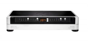

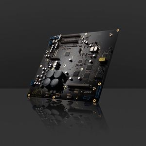

    I vår ankom ny cd spiller, og bort med i-Pod. Med tanke på fremtidig høyoppløst musikk avspilling fra pc ønsket jeg en meget god innebygd DA konverter med XLR, USB og optisk inngang. Ut i fra format og kvalitet valgte jeg Eximus CD 10 fra April Music.

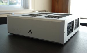

    First Watt:
    Siste del av matching blir bytte av effektrin. Min DP A1S EBW er siste versjon med nye Op-Amp. Spiller utrolig bra på nær sakt alle områder, men Synergien blir mismatch mot høyttaler og forforsterker. Nelson Pass håndlager i disse dager mine nye F4. Kortfortalt, negativ Gain, balansert og klasse A. Det betyr forforsterkeren driver høytaleren og kan jobbe i med sin egen effekt og riktig dreimoment. Her ta jeg som sagt en liten sjanse, men den som inte våger inte vinner :D

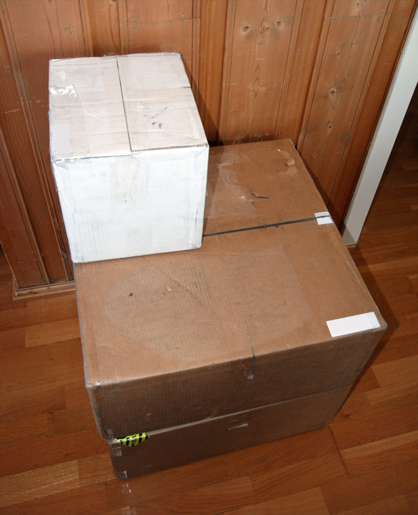

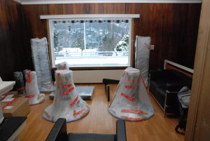

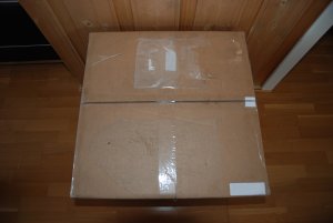

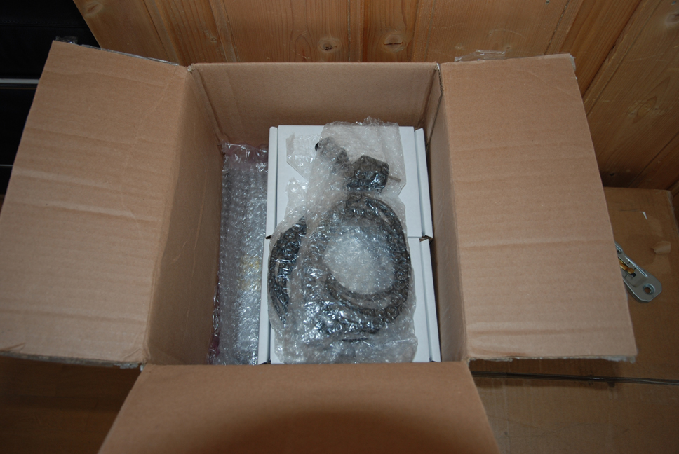

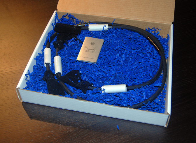

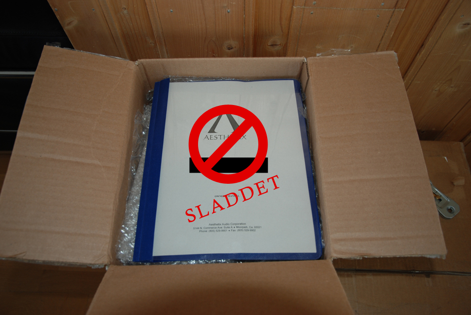

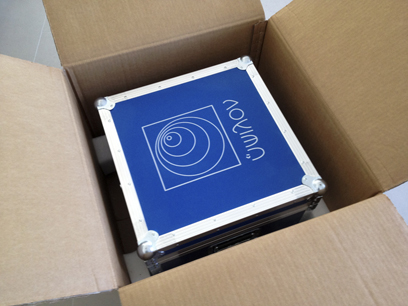

    Næææ sjå...en pakke...og en pakke til...ka æ no detta for noko ;D

    Julegavene kommer tidlig i år ;)

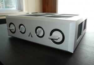

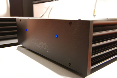

    Et lite nærbilde...

    Kult
    Endelig begynner Live bildene. Grattis med nye amper ;)

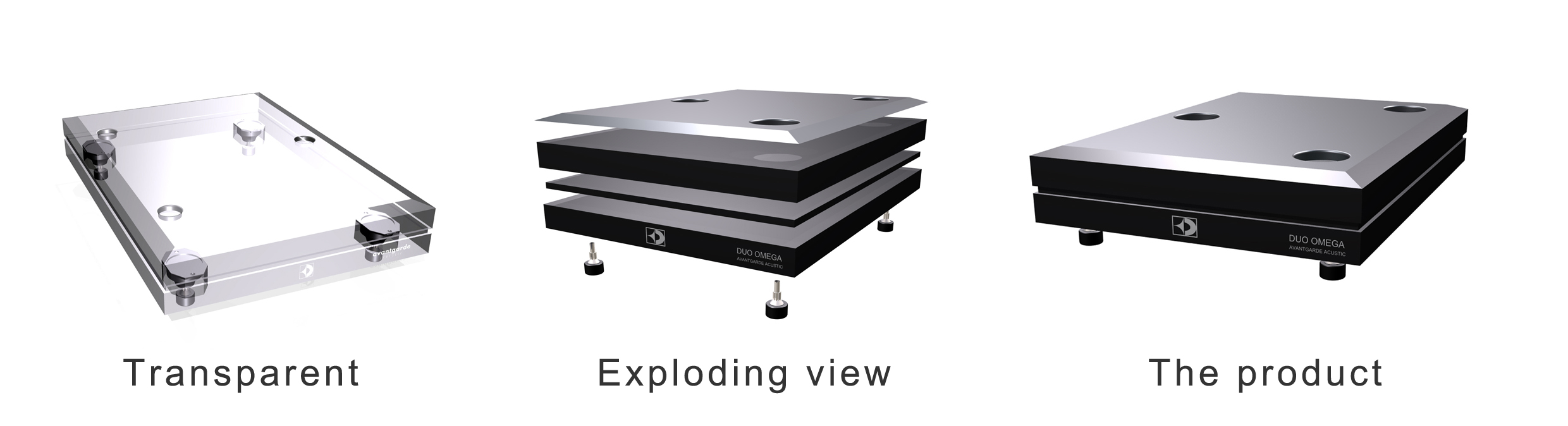

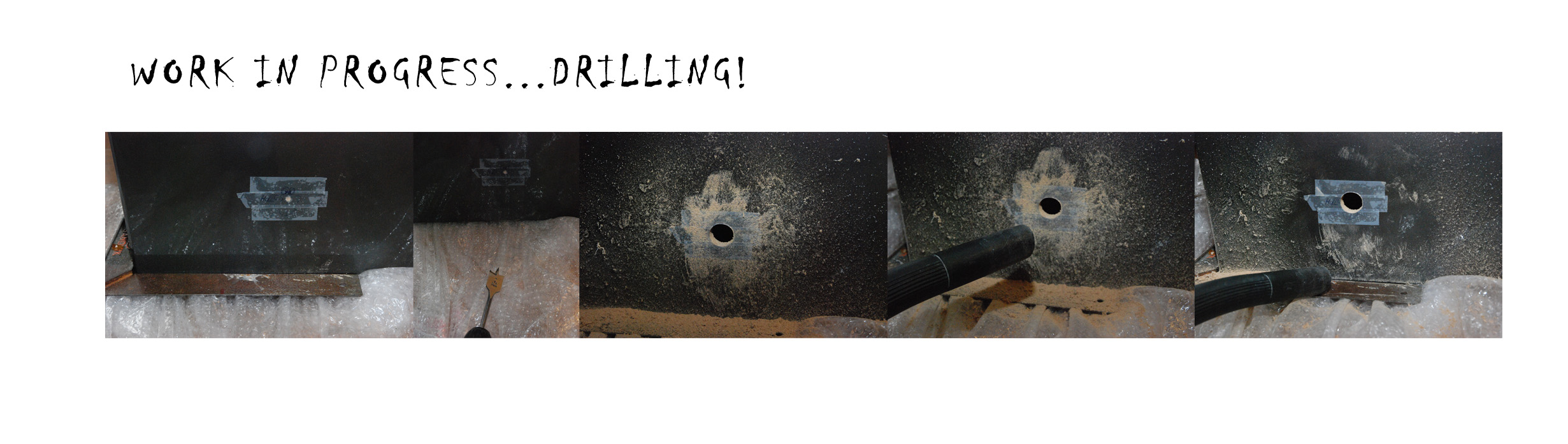

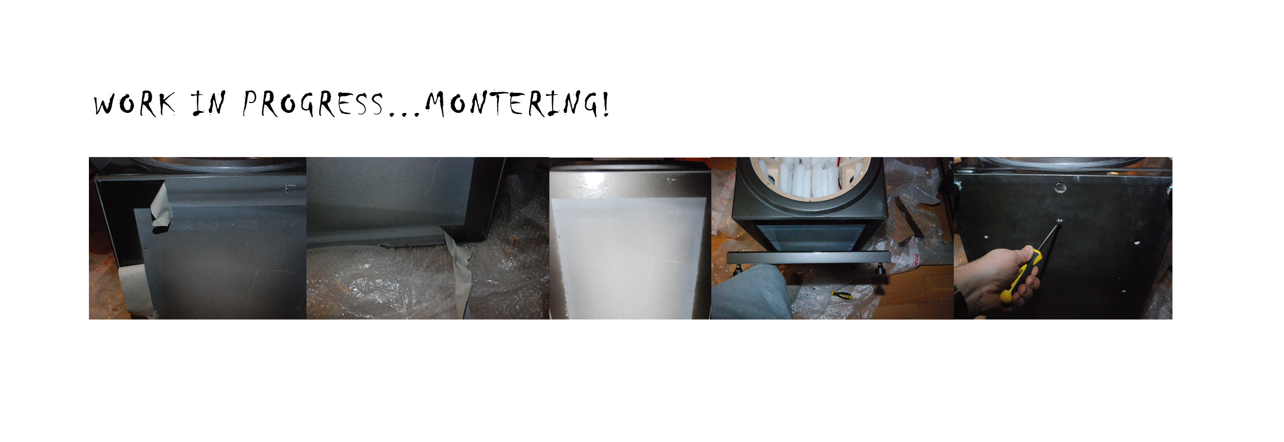

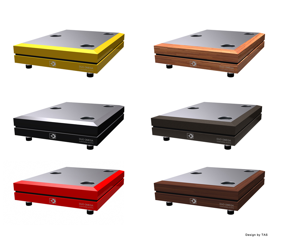

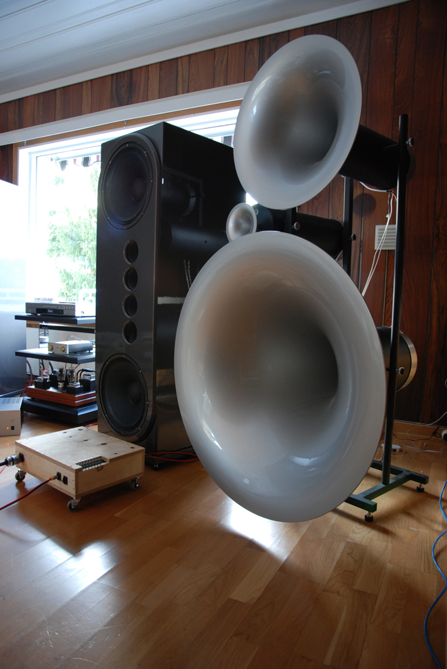

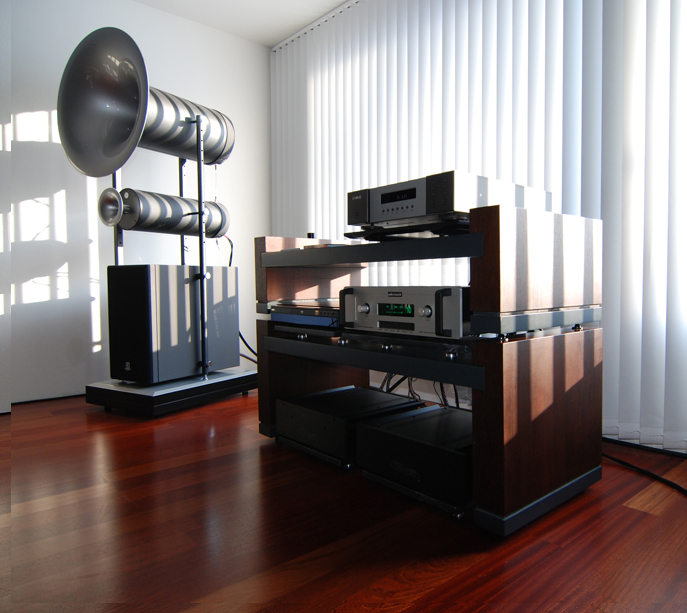

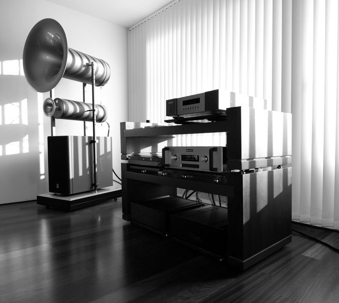

    Som følge av flere oppgraderinger de siste ukene så tar vi en Kjapp oppsummering. Etter fem uker med laaaaaaaang ventetid er endelig Mono Blokkene på plass. First Watt er kanskje ikke så godt kjent for folk flest, noe som henger sammen med at det lages kun 100 enheter pr serie og er beregnet på DIY folket med sære behov…Mine First Watt F4 er en ren klasse A konstruksjon med ingen voltage gain eller feedback, forøvrig nevnes at F4 blokkene er håndlaget av Nelson Pass…en legende innen forsterker konstruksjoner som kanskje er mest kjent for Pass Lab sine effekt trinn. For dem som har lyst til å lese mer om First Watt, ta gjerne en titt på linken….http://www.firstwatt.com/default.html Har også fått låne et sett med høyttaler kabler som brukes på mono blokkene i påventning av nye DIY Tri Wire i sølv, kommer tilbake på dette etter hvert sammen med en større lyd evaluering av de nye mono blokkene, så holdt på hatten ;D
    DIY: Part One

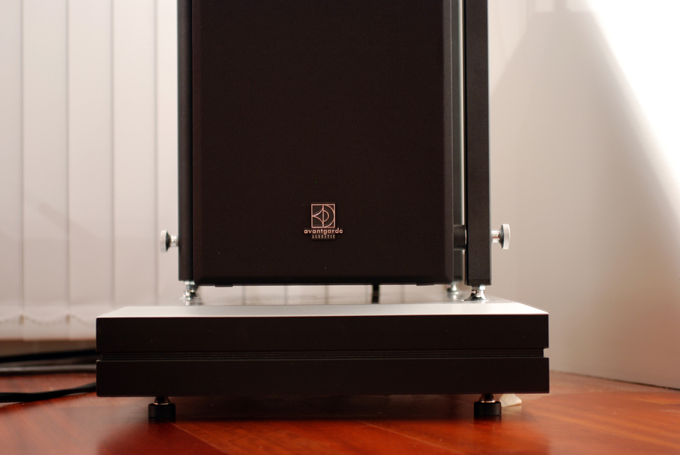

    I sommer fikk jeg inspirasjon til å designe nye høyttaler plattformer i bøk kryssfiner(limt sammen som en blokk, se bilder under)og custom rack(kommer snart) med passive vibrasjons dempende egenskaper som teoretisk skal fungere fra 7 Hz(egenfrekvens) og dermed redusere enkelte problemer som kan oppstå i romakustikken samt mikrofoni i komponentene. Plattformene har kun hvert i bruk siden lørdag så det kan virke litt tidlig med en seriøs evaluering, men åkkesom funker det over all forventning og anbefaler enhver som har eller planlegger å putte noe under høyttalerne sine til å lage tilsvarende. Går planen oppskriftsmessige har jeg det nye ''super racket'' på plass i løpet av helga, så her er det snart avdukket til lydfæst...I mellomtiden kjører vi på med flere bilder.

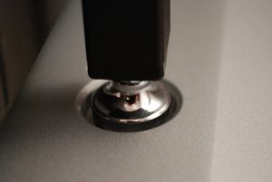

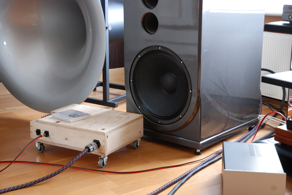

    Sånn ser det ut under plattformene....Soundcare spikes jobber fra 100 hz, og opphenget med egenvekt fra ca 7 hz...

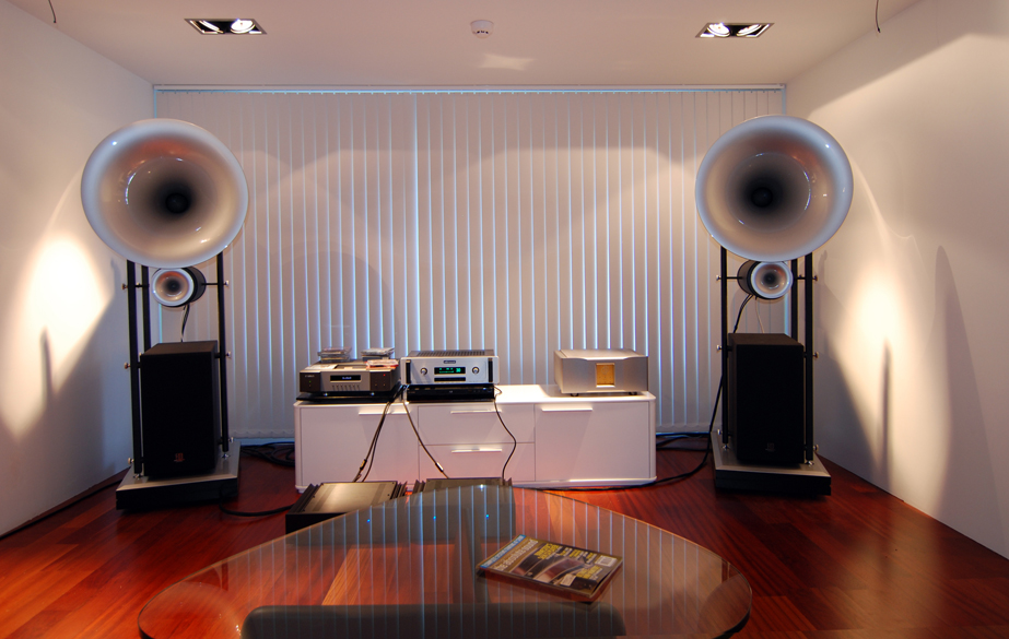

    Dæven det var en flott musikkstue, noen grunn til at du har diskanten ett hakk for høyt?

    Det der ser utrolig spennende ut!
    De plattformene, er det egenproduksjon ?! :eek:
    Plattfomene så både funksjonelle, og lekre ut! :)

    Hei Vermin, hyggelig du likte lydstua...jau eg har ekstra store ører ;D
    Fra spøk til revolver... holder på og eksperimenter litt for å se hvor høyt lydbilde kan bli uten å miste for mykje samspillet med diskant og mellomtone. Diskanten skal flyttes ned en til to hull i løpet av helga..på bilde er både mellomtone og diskant på maks. Faktisk er en av funksjonene/hensikt med de nye platformene slik at man kan justere diskant/mellomtone enda mere opp og ned i forhold til hverandre og fabrikk oppsettet..og på den måten få optimalisert lydbilde... blir spennende å se hva som funker best.

    Kult, jeg leser gjerne om du skriver ett par linjer om hvordan du opplever det. Sånn eksperimentering er kjekt :)
    Fantastisk kule plattformer, jeg kommer nok til og låne litt av ideen din 8)

    Nesten, har tegna og konstruert sjøl... resten er hendig utført av et snekkeri... egen patenten ligger i kombinasjonen av gummiopphenget og Soundcare super spikes som har en egenfrekvens fra 7Hz... plattformen er limt sammen som en massiv blokk av kryssfiner og veier 23.5 kg..pluss minus noen gram. Vektunderlaget og det totale arealet er i følge Avantgarde veldig bra, de har regnet på tilsvarende løsninger nede på fabrikken så det er litt betryggende å vite man har noe som matcher ingeniørene. :-X

    Bare hyggelig, send meg en pm så får du teknisk info på det du trenger 8)

    kjempetøft, tas!
    er det kun lakkerte mdf-plater, eller finnes det innslag av alluminiun her?

    Heisann joaquin, takker og bukker... ble dessverre mdf på topplata... selv om aluminium var planen ble det for kostbart..den dagen jeg sitter med Trio blir det alu for alle pængan. På Original designet er toppen løs festet med bolter fra undersiden, slik at man kan bytte topp. Tror dine mezzo hadde likt noe tilsvarende platformer ;D

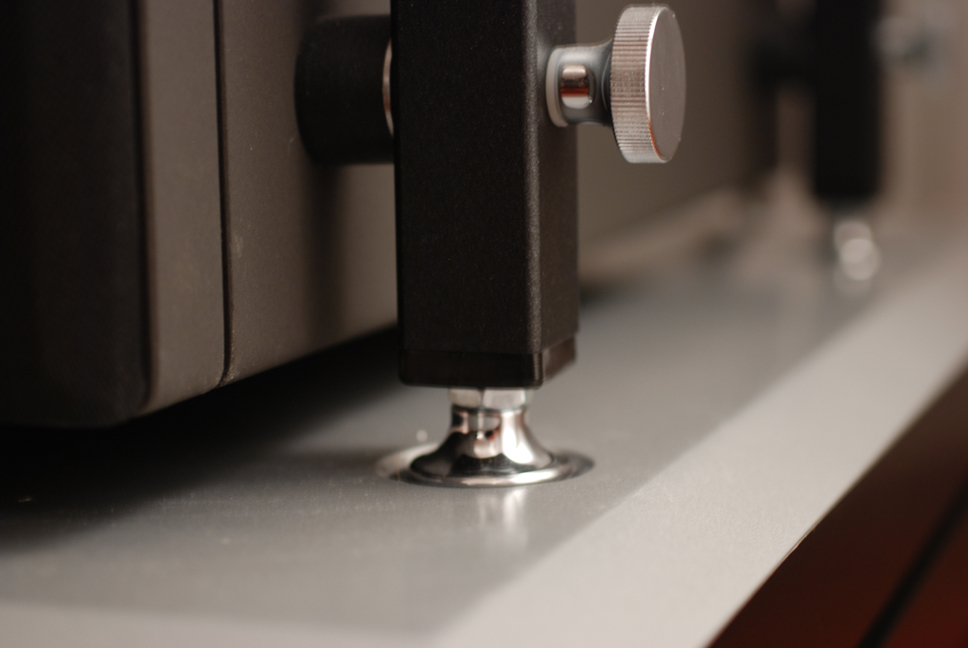

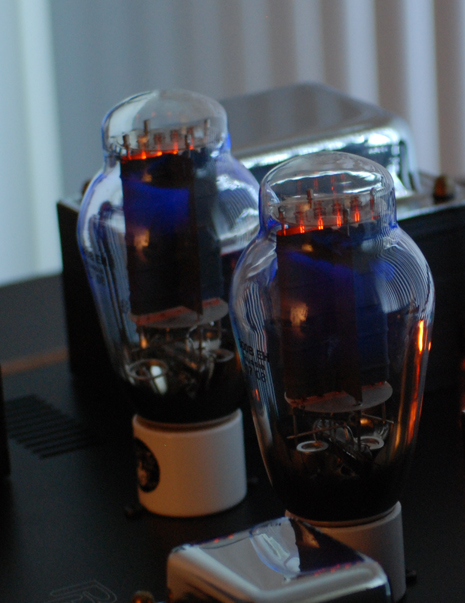

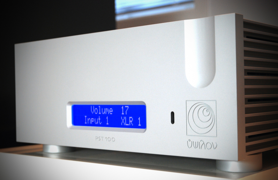

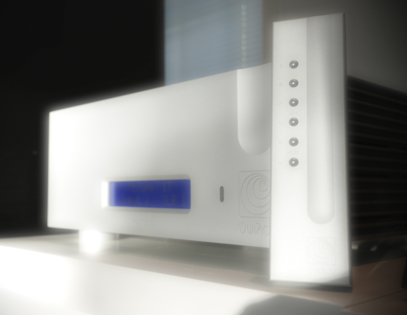

    Fortsetter med litt mer snacks fra mitt nye DIY rack…men først som lett oppvarming kjører vi på med nærbilder av Whistler Coanda XLR signal kabel, en suveren god ''lakkris'' kabel for folket!
    TAS
    09.12.2007
    1.162
    778
    Norge
    TAS Unplugged
    Vi tåler flere nærbilder av denne karen ;D
    mteinum
    29.05.2007
    9.581
    2.712
    Øya
    TAS Unplugged
    Det var da enormt pene bilder ;D

    Heisann mteinum, takker så mye...morro med speilrefleks og makro objektiv samt litt photoshop...glemte et lite oversiktsbilde så her kommer den :D
