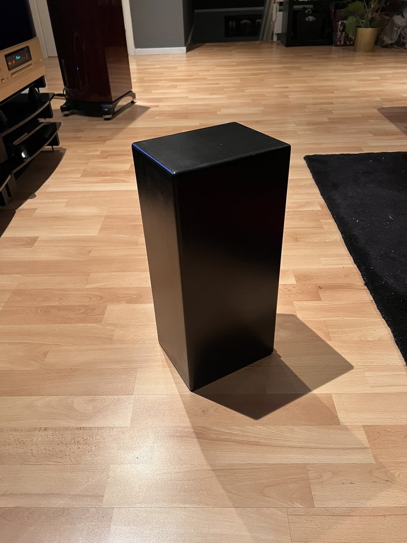

    Jeg tror nok heller jeg går for å bygge sokkel enn å tilte. Det må måles litt i forhold til sittehøyde først:) Det ser jo ut som om du traff rimelig godt med farge @JMM. Eik og beis? Tar gjerne imot kode/navn på beis.
    Usj, i farten skrev jeg visst slik at det virket som det var mitt eget arbeid. Da hadde det nok blitt mindre pent, gitt mangel på både evner, verktøy og verksted. Sokkelen ble laget av Elektronisk Bureau på Kråkerøy, der jeg også kjøpte høyttalerne.
    For å finne riktig høyde målte jeg helt enkelt ørehøyden i godstolen, trakk fra høyden på diskanten i Cheviot og fikk 30cm. Det satt som et skudd. Jeg ba også om et lag tykk filt under hver sokkel for å gjøre posisjonering ekstra enkelt og gi litt avkobling. Til slutt er høyttalerne avkoblet fra sokkel med sorbothane for ytterligere avkobling. Alt i alt veldig vellykket.

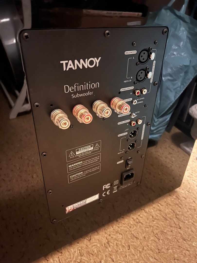

    Lenge siden jeg har postet noe her, så det var nå på sin plass å poste siste prosjektet.
    Har lenge hatt en Definition subwoofer som jeg fikk tak i "billig". De er visst "beryktet" for å ha noe støy på tomgang, og denne hadde det samme. uforklarlig støyover 50hz. Jeg prøvde å få denne på 10-års garantien fra Tannoy, men etter de ble med i MusicTribe, og kvitteringen selvsagt manglet ble det avslag. Nye forsterkere var også vanskelig å få tak i fra Tannoy og etter en tid ble kommunikasjonen brutt.
    Jeg satte bare vekk hele subwooferen, i påvente av en måte å få denne operativ igjen på.

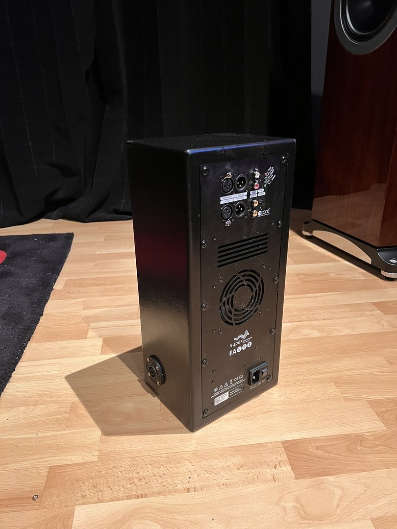

    Jeg kom til slutt over en Hypex FA502 ( 2x500w) her lokalt, og tenkte den kunne brukes til å drive subwooferen. Den passet ikke inn i det originale hullet, så jeg måtte fjerne forsterkermodulen fra bakplaten og sette inn terminaler. Terminerte med nye kabler.
    Siden forsterkeren ikke passet inn i bakplaten, måtte jeg på sløyden og lage en boks som passet forsterkeren, samt terminal. Valget falt på Speakon, da den tar minst plass
    Kjøpte noen meter med kabel, og strømpe, og terminerte dette til passe lengde.
    Fikk så begynt sånn smått å bygge filter i Hypex Filter Design, dette tar tid å få riktig uten målinger. Neste steg er å målle med UMM6 og REW, for å optimalisere, men slik det er nå er det absolutt en god start, og deilig å ha subwooferen tilbake.
    Ps. den står ikke her, men flyttet inn i hjørnet til venstre - denne plasseringen var bare for å teste at det faktisk var lyd.
