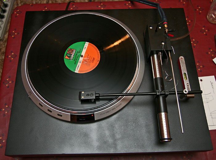

    Da holder jeg på å prøve disse andre pumpene til min tangentialarm.
    Dette ble mye pumper/ledninger/slanger/ T-stykker + + +
    Kan ikke si jeg hører den store forskjellen. Kansje bassen ble litt mer kontant,men kan ikke si mer før videre testing.
    En annen ting jeg har gjort er å træ på en O-Ring for enden av sleiden.
    Dette for å forhindre at armen glir av ved et uhell.
    Mvh Jan I

    En annen ting er at jeg har tenkt å bytte ut denne (Rondo blue)
    Med en slik for test
    Har kun lånt denne for test, men jeg lurer på hva belastningsimpedans skal være til denne doriaen?
    Mvh Jan I

    Etter først å ha tatt av armen og forsiktig fått av pickup ledningene fra pickupen
    så avmonterte jeg Ortofon Rondo bluen. ( Og tror dere ikke at en av ledningene gikk av pickup pluggen og jeg måtte frem med loddebolten :-X :-X 8) )
    Fine ledninger disse armkablene men så utrolig skjøre.
    Etter å ha loddet fast igjen så var det bare å påmontere doriaen.
    Måtte flytte armen litt bakover og flytte motvektsloddet litt fram.
    Satte nålvekt til 1,7g og motstandsimpedans til 100ohm.
    så nå har jeg denne spillende:
    Lytteinntrykk kommer etterhvert.
    Har dere noe inntrykk av VTA på dorian?
    Mvh Jan I
    Mvh Jan I
    Jeg mener nå at flat arm eller ørlite negativ VTA låter best, synes kanskje at den får litt mere pondus med litt negativ VTA, skal bli artig og høre om du er enig med meg etterhvert.
    Jan_I
    4.139
    313
    Rudi skrev:
    Mvh Jan I
    Der er jeg faktisk enig med deg, den trengte det lille extra en fikk med litt negativ VTA
    Mvh Jan I
