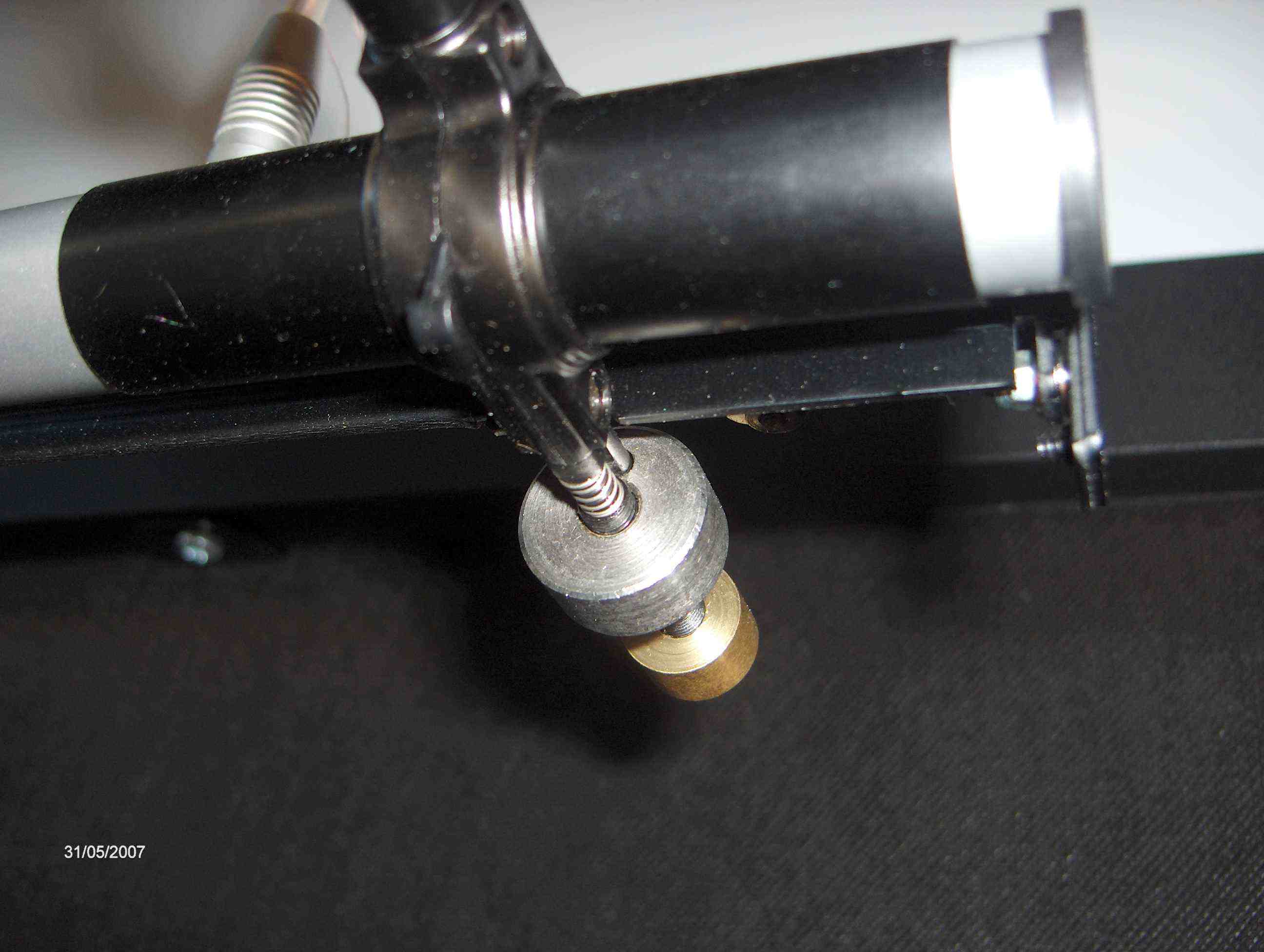

    Den glir ganske presist, MEN du trenger ingen shims.( kan jo shimse for å få bedre kontakt når en har funnet riktig VTA )
    Det er en umbrakoskrue som går igjennom hele "basen" som du kan justere VTAen med (merket med rødt på bildet)
    Og her ser en skruen fra undersiden

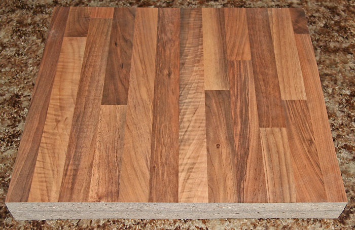

    Selv har jeg fått tak i materialer til en ny plinth, MEN har et problem ::)
    Har laget av doble kjøkkenbenkplater (2x3cm,tung som F.... )
    Men jeg lurer på om jeg skal beholde denne "parkettfinishen" eller om jeg skal lakke alt sort.
    Her er plata:
    Synes egentlig dette blir meget fint i sort.
    Hva synes dere?
    Mvh Jan I

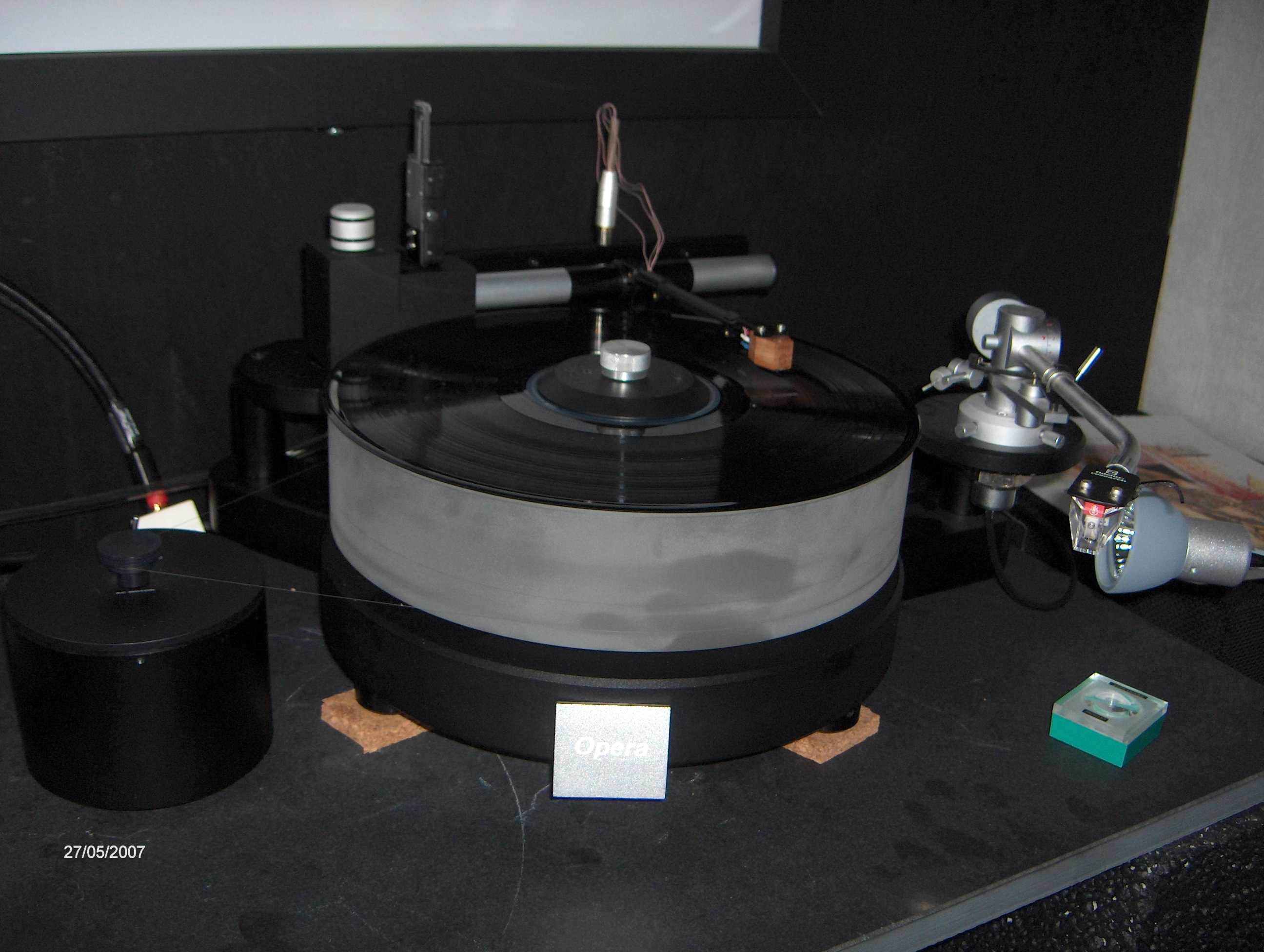

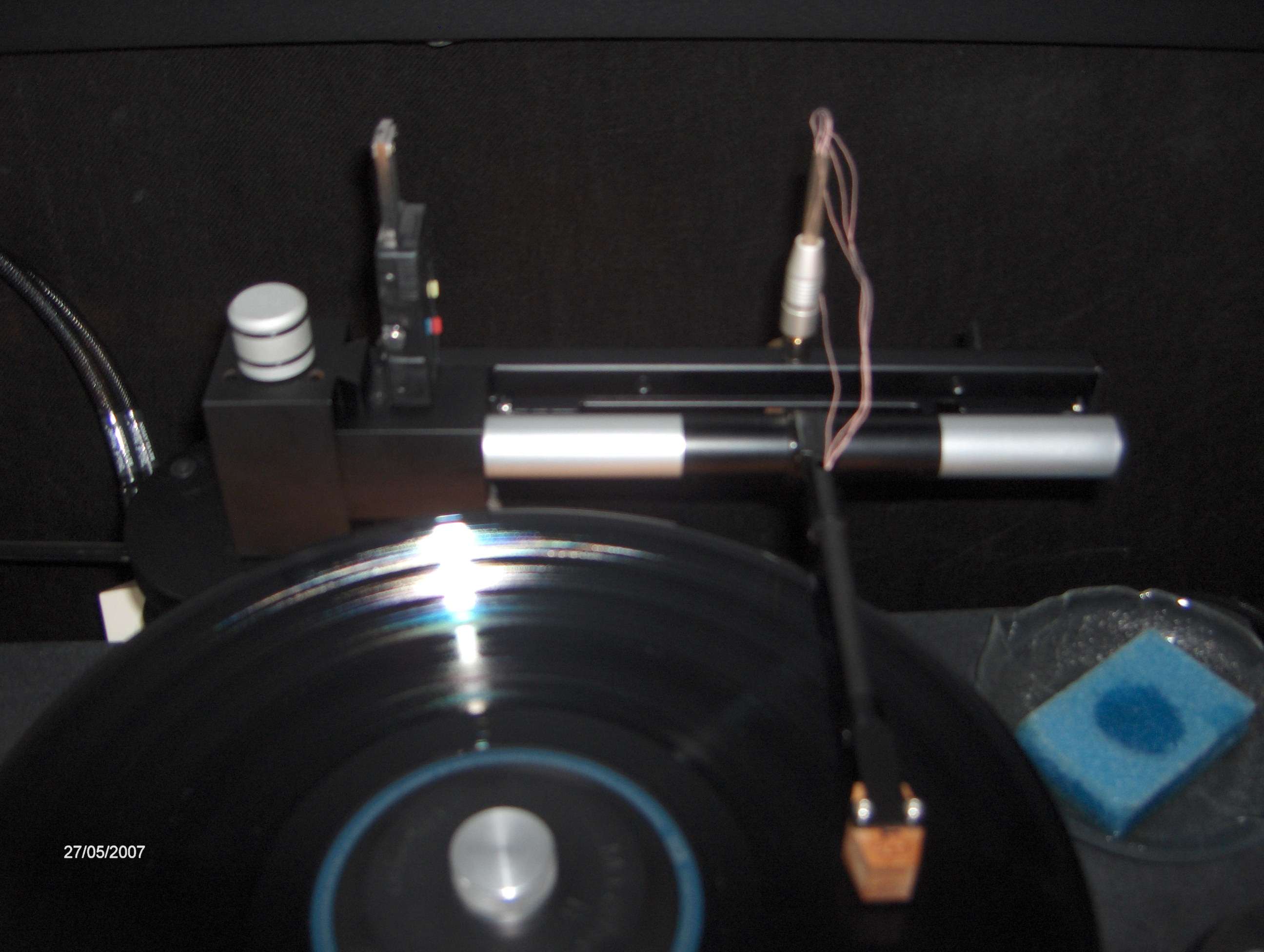

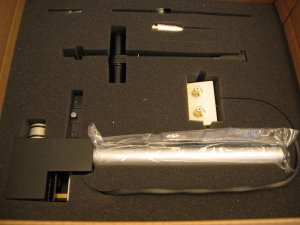

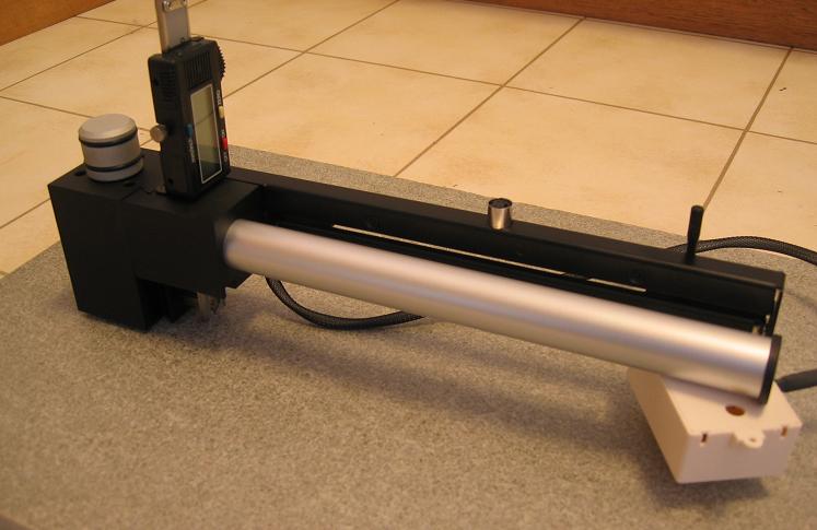

    Da var dagen kommet ;D
    gut_man var på posten i dag. Med seg hjem hadde han den etterlengtede Tangentialarmen MG1, og Alita luftpumpe.
    Når jeg kom hjem til ham i dag hadde han allerede flerret eske, og glemt at vi jo måtte ha bilder ;)
    Hjemme os ham fikk vi grovmotert den ene armen før jeg måtte gå, men han hadde jo ikke digitalkameara tilgjengelig, så flere bilder kommer etterhvert.
    Jeg tok med meg godsakene mine hjem, og startet med litt dokumentasjon :)
    Førsteinntrykket er meget bra. Utrolig godt pakket finner vi alle delene nedfellt i tett omsluttet skumgummi.
    Byggekvaliteten virker utrolig god.
    Jeg får desverre ikke montert noe før i morgen, så bilder av montert arm greier jeg ikke å komme med i dag ;)
    Forøvrig har jeg allerede funnet ut at jeg mangler et verktøy.
    Umbrakonøkkel min. 110mm lang, og med nøkkelstørrelse 4mm.
    Håper jeg får låne av gut-man i morgen 8)
    Vel, vel........ Nok snakk........
    Her er noen bilder av godsakene ;D

    Virkelig flott, er det mulig å demontere det "VTA-meteret" mens armen forøvrig er montert ?

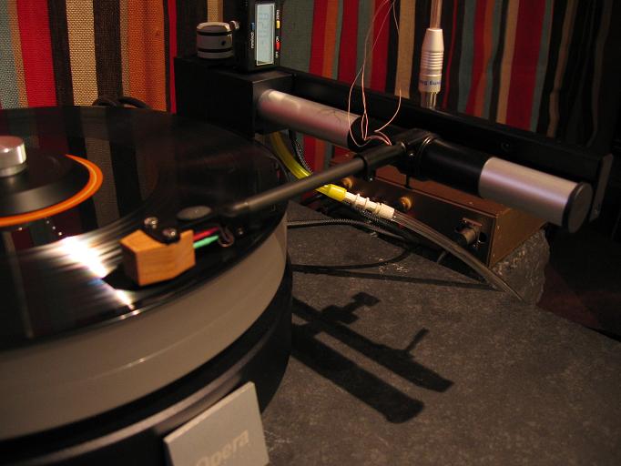

    Da var armen installert, og de første lytteinntrykkene er entydig positive. For å ta spørsmålene som er kommet etter FallenA's bilder først: Prisen, har vi ikke regnet ut enda, men regn med ca. en tusenlapp i moms og frakt så tror jeg ikke du er langt unna. "VTA-meter" har ikke prøvd å demontere, hvorfor i all verden skulle vi demontere dette nyttige verktøyet som gjør at vi kan endre VTA i forhold til tykkelse på platene vi spiller, i forhold til hvilken pickup vi bruker. Det er bare å notere hvilken verdi man foretrekker til de enkelte pickuper eller plater!
    Installasjonen av armen var egentlig enklere enn det jeg hadde fryktet. Når bare hjernen min forstod hvordan den virker, var det egentlig ganske innlysende, så dette burde ikke skremme noen her inne. Det eneste problemet som oppsto, var at armbordet mitt, ga for liten radius for armen. Løsningen er å få laget en aluminiumsbase som gir en større radius for armen. Resultatet er at armen er montert ca 2,5cm for nær akryltallerkenen på Opera spilleren min og jeg må begynne platene 2,5 cm inn i føste sporet. Vet ikke om dette var en forvirrende beskrivelse av problemet, men med begrenset vokabular ifht terminologien her, ber jeg om forståelse! Resultatet ser uansett rimelig imponerende ut. Byggekvalitet og finish på armen er meget bra!
    De første lytteinntrykk: Det som slår meg, er at lyden virker mye mer lettflytende. Det neste er at diskantområdet virker mye bedre oppløst og at lydbildet er mye dypere og større. Fundamentet i bassområdet virker til å være det samme som med FR64fx armen min, men med bedre kontrast i mellombassen. Det er lettere å følge en bassgitar der de fleste anslag på bass strengene ligger nettopp i mellombass området. Jeg hadde vel egentlig ikke trodd på de store lydmessige utslagene, men forskjellene er betydelige nok til at jeg absolutt synes at dette var pengene verdt, faktisk så aner det meg at MG-1 armen er et fantastisk bra kjøp mth pris/ytelse!! Dette er oppløst, dynamisk og lettflytende! Så langt er jeg meget godt fornøyd! Leter etter digitalkameraet mitt, så jeg kan få lagt ut noen bilder av herligheten ferdig montert.

    Da er min også oppe og spiller ;D
    Jeg kan helt klart bekrefte at oppsettet av denne armen var "peanøtter" ;)
    Mine armbord er ogå litt mer fleksible enn gut_man`s da jeg klarer å line opp armen helt etter boka.
    Hvis jeg skal beskrive lytteinntrykkene så langt kan jeg komme med fraser som Lettflytende, og meget luftig. Utrolig stram og DYYYP bass, og punchy mellombass. Veldig nyansert oppover i registeret, og en utklinging av gitarstrenger og cymbaler som er helt utrolig.
    En annen ting som slår meg er hvor stort og 3D lydbildet blir. Lyden strekker seg langt bakover fra høytlerne.
    Jeg er ikke annet en særdeles fornøyd, og sier som gut_man at denne armen er et regelrett kupp.

    Hei gut_man
    Kan du ta noen bilder av dette hakket og når armen er i hvilestilling?
    Har endelig etter utallige sparklinger og puss,begynt å lakke plinthet mitt
    Her med grunning:
    Og et med påbegynt lakking
    Mvh Jan I

    TUSEN TAKK for bilder gut_man :) :)
    Så enkelt og liketil kan det lages.
    Må armliften stå i "hevet" posisjon når du parkerer armen slik?
    Mvh Jan I
    gut_man
    18.02.2004
    5.448
    3.184
    Mvh Jan I
    Ja, den er rimelig genialt enkelt synes jeg også! Armen må stå i hevet posisjon for at "låsemekanismen" skal vende ned mot armen og låse den. Senkes armen, vris hullet fremover. Slik den fungerer nå, er det bare å løfte armen ut av hakket, og bort på plata, for så å senke armen mot plata. Ser for meg at det kunne vært forholdsvis hasardiøst å gjøre denne operasjonen med armen senket. Derfor virker nok bare låsemekanismen når armen er hevet!
    Nå har jeg blitt litt bedre kjent med armen, og er fremdeles dypt imponert over lydkvaliteten den leverer. Jeg har måttet lage meg nytt armbord til verket mitt. En prototype i 10mm MDF står montert på nå, men jeg håper å få laget denne i aluminium ca 15mm tykt (har ikke målt tykkelsen på orginal armbordene enda. Er det noen som vet om noe sted der man kan levere inn en mal, og få den laget i aluminium??
