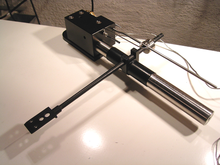

    Her er ett bilde av min myervervelse før jeg setter meg på terrassen med madammen..
    det blir fler etterhvert, jeg lover !

    Armen ser jo fin ut, men er det en annen type motvektslodd på din arm?
    Du ser jo hvordan dette er på min arm
    Her ser du det extra loddet også
    Mvh Jan I

    Jan_I skrev:
    Takker superhkm :)
    Mvh Jan I
    Jepp, det er eneste forskjellen jeg har klart å finne, jeg har prøvd såvidt å "fyre " den opp, det virker som om friksjonen øker litt mot enden av arma ( eller fra starten av plata hvis den hadde vært montert ) men det kan skyldes manglende vatring. Jeg vil uansett vurdere å prøve med kraftigere pumpe etterhvert. Den skal jo stå i kjelleren , så støy er ikke noe problem.
    Jeg forstår ikke hvorfor bildet pixeleres forresten, ser jo helt firnt ut hos meg...

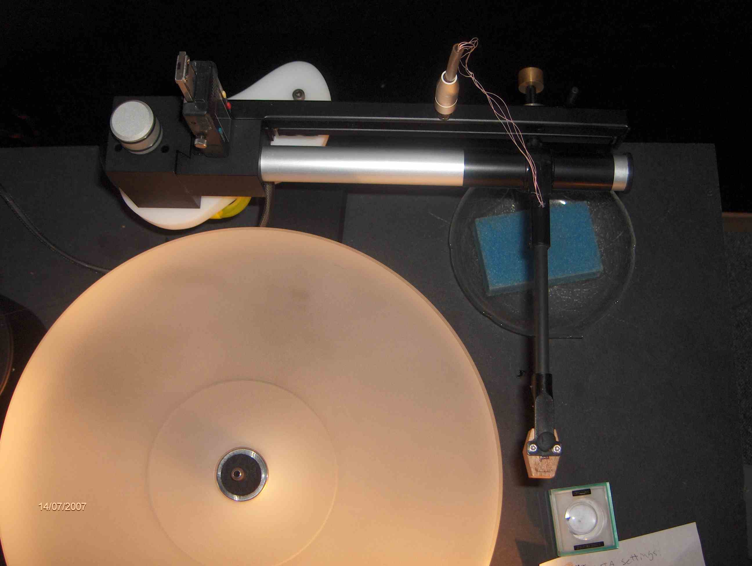

    Jan_I
    4.139
    314

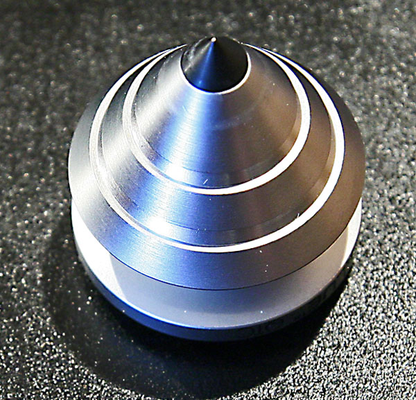

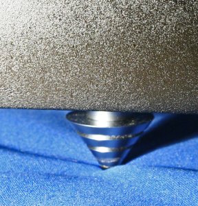

    Har nå endelig fått Viablue spiksene fra Xtreme-Cable (etter massiv forsinking fra postens side)
    og disse ser jo meget bra ut.
    Jan_I
    4.139
    314

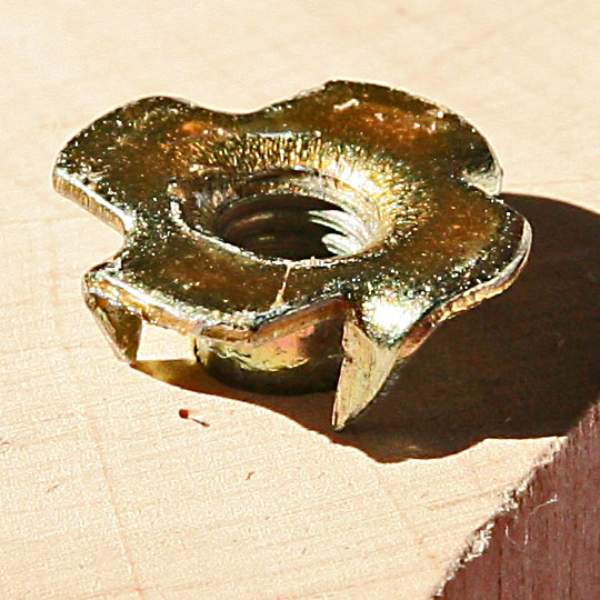

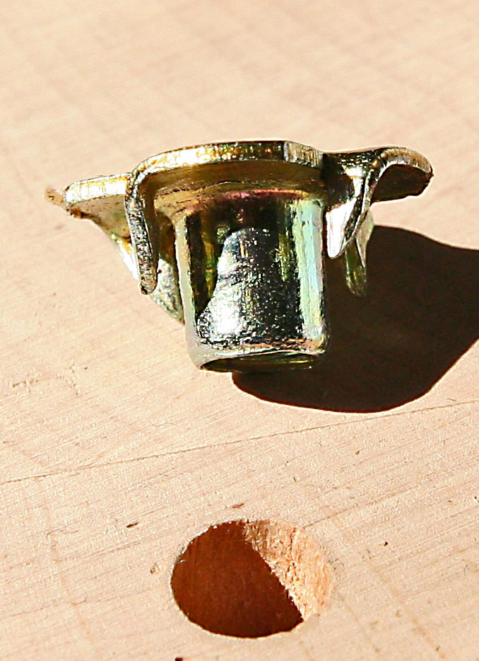

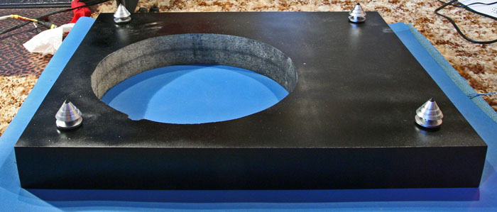

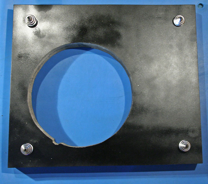

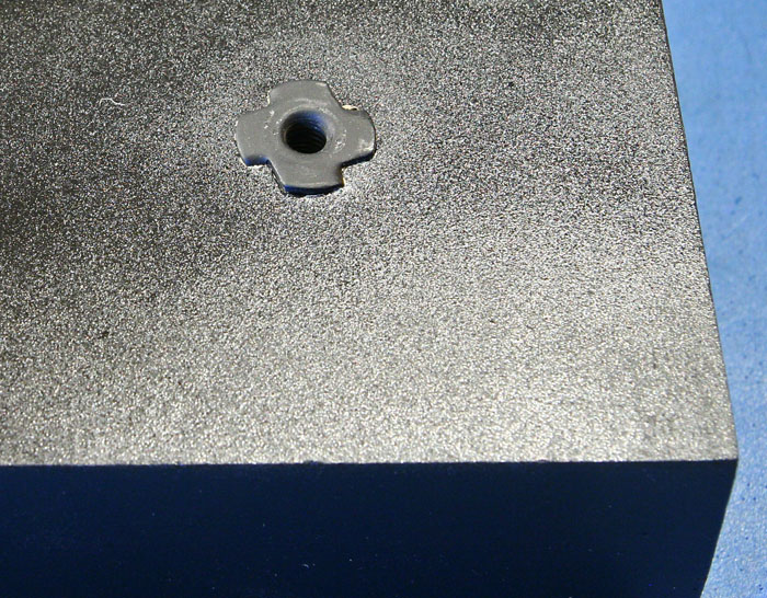

    Skal montere disse og da begynte jeg med islagsmutterne som fulgte med.
    Boret hull til disse og banket disse inn med en hammer (med en trebite mellom for ikke å skade gjengene)
    Fant noen blanke muttere og lyst tre for at disse skulle vises på bildet.
    Og da ble dette slikt:

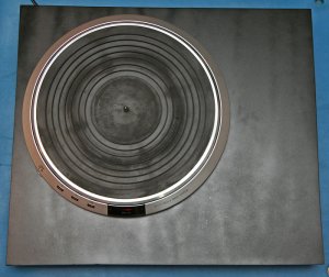

    Jan_I
    4.139
    314
    Tror jeg har funnet ut av "pluggproblematikken" til armen.
    Ville ha avtagbar arm og da bare MÅ en ha plugger det går an å løsne.
    Hadde tenkt på lemo plugg/feste, men da jeg kom over disse høyttaler pluggene som er forgylt
    så måtte jo dette prøves.
    Brukte andre siden på den lille pluggen da denne er rund. Det var bare å klemme denne litt sammen så satt denne ganske bra.
    Skal selvfølgelig ha beskyttelse over, men hva tror dere om denne løsningen?
    Mvh Jan I

    Jan_I
    4.139
    314
    og et bilde hvor jeg har satt armføringen løst på.
    Mangler selvfølgelig lang nok gjennomføringsskrue til å sette fast armen med.( ikke lang nok)
    Alt dette ble faktisk utrolig tungt.
    Mvh Jan I

    Jan_I
    4.139
    314
    Hei
    Satte armen slik av 2 årsaker (minst) ;)
    1. Hvis jeg skulle hatt armen i bakkant så har hele spilleren blitt uforholdsmessig dyp.
    Dermed har jeg måttet hatt en meget dyp hylle for dette.
    2. Hvis du ser på betjeningen for armliften,så havner denne nå der det er mest hensiktsmessig å ha denne.
    ( lik andre armer)
    Jeg har spilleren ganske høyt på vegg, og med "armen" plassert bak blir den meget vrien å komme til.
    Jeg ser det ikke som noe hinder å løfte platene over armrøret
    Og å stille inn blir jo ikke noe problem. Hovedjustering gjøres mens jeg har spilleren på Arbeidsbordet.
    Forresten så blir VTA skruen også lettere å komme til ved en slik montasje jeg har nå.
    Som en ser kompromisser her også som innen all hifi
    Mvh Jan I

    Jan_I
    4.139
    314

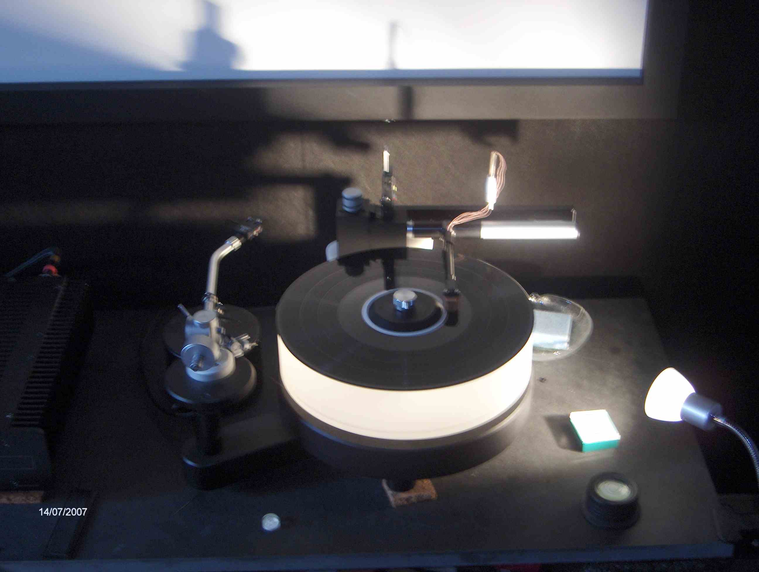

    Hei
    Brukte bare slike "Høyttalertilslutninger" og dette funker over al forventning
    Men det beste var at nå har jeg en fungerende tangentialspiller med en rondo blue på
    Du store verden for en bass det var i denne komboen ;D ;D ;D ;D ;D ;D ;D ;D ;D ;D ;D ;D ;D ;D
    ;D ;D ;D ;D ;D ;D ;D ;D ;D ;D ;D ;D ;D ;D ;D
    ;D ;D ;D ;D ;D ;D
    Mvh Jan I

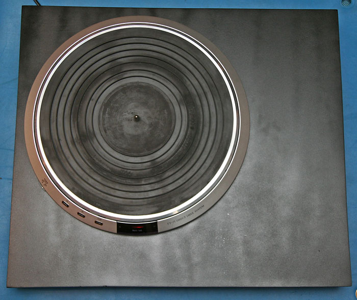

    Nå er det en del støv på spilleren som jeg ikke har tatt bort etter boringen for armbasen.
    Bare MÅTTE komme fram med mine inntrykk.
