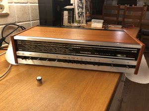

    Etterlysning.
    Noen, som har diagram på Tandberg Sølvsuper-12 ??
    Hagemannen kom forbi med en slik, som bare suser på FM og ingen stasjoner finnes.
    Tipps mottas før jeg åpner den 🥰
    Ville sjekket de 2 keramiske filtrene i MF'en først, CF1 og CF2.
    Om du ikke har filter å bytte med, så kan de testes slik:
    Lodd filteret ut, og koble til en signalgenerator på ene pinnen (inn),
    og et oscilloscope på pinnen som er ut på filteret.
    Start med et rent sinussignal på ca 10MHz, og noen få millivolt
    og øk frekvensen gradvis opp.
    Når du passerer 10.7MHz bør du se en tydelig topp på
    signalet som kommer ut av filteret, før det faller igjen.
    Den pæren i serie med spenningen er strømbegrenser til tuner (og forforsterker),
    så hvis den er defekt, så blir den helt død. Ikke noe sus eller annet liv, kun lys i skalaen.

    Takkar G. E.
    Problemet er, at allt HF-utsyr har jeg kastet for mange år siden.
    Har akkurat tatt lokket av den,
    Første ting jeg ser er, at tuningmeter mangler og hele FM-tuneren har vært loddet ut, og satt på
    plass igjen. Har gjemt (ett eller annet sted fra for lenge siden) en haug med filtre, 455KHz og 10,7MHz.
    Om jeg noensinne finner dem igjen er en helt annen sak 😂
    Får se hvor langt jeg gidder å ta den.
    Har du reservedeler såsom komplett tuner/tuning meter for en slik du vil kvitte deg med for en billig penge,
    så "kast" meg gjerne en PM ;)
    møffe
    10.02.2016
    656
    1.633
    Lolland, i udkanten af Danmark
    Så skal du bare skifte BF234 i front-end... ;)
    HVIS der er MF gennemgang, burde sus dæmpe sig hvis du lægger basen på Q201 til stel.
    (Jeg har det samme sjov: Al HF udstyr har jeg sidst fumlet med på TV centralværksted for 30år siden. Har intet selv, og nu har jeg et TV uden MF-gennemgang, som skal gøres køreklar TO-R L40... 🥴.)

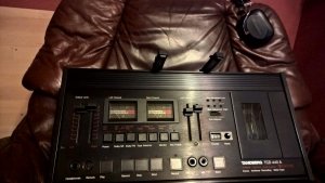

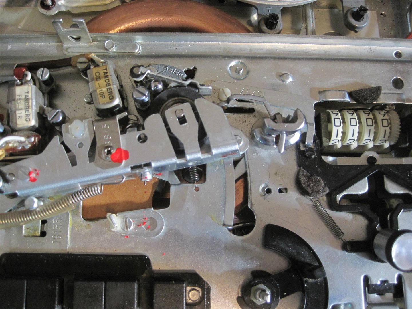

    Nå er båndopptakeren fra bildet over her ferdig restaurert og tilbake i kabinettet den hører hjemme i.
    Sammen med en tidsriktig Garrard AT6 plateskifter.
    Alt overhalt og restaurert og fungerer 100%, ja med unntak for TV'n da... Spørs om det er håp for den da.

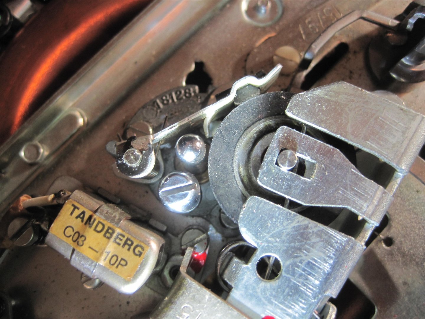

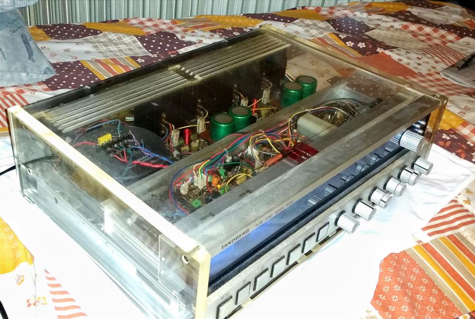

    Litt RIFA-madness i min egen 9000X båndopptaker ☺
    Så har du en slik spiller, så kan det være en ide å sjekke tilstanden på disse, og bytte de før det sier pang.
