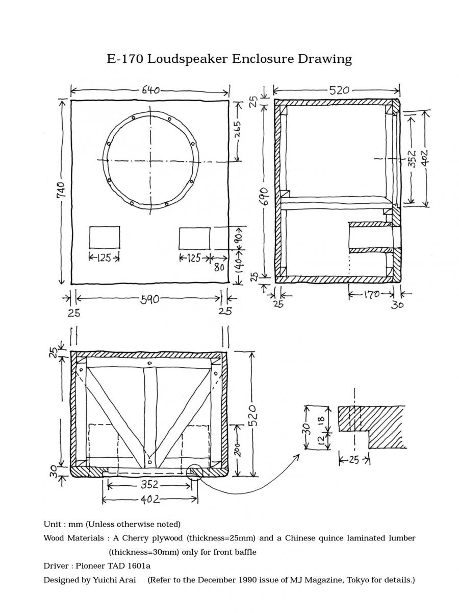

Er det noen som har bygget noe ala denne?
Går den virkelig ned til 29 hz. Det er bra for å være en 15" PA bass!

FYI, TAD 1601 er ikke på noen måte å regne som standard PA basselement.... og må for all del ikke sammenliknes med BILLIGE sådanne! 1601 ble i sin tid utviklet for å ta opp kampen med de beste JBL 15" som ble benyttet i deres berømte studiomonitorer, og er delvis designet av samme person.
Forklaringen til frekvensgangen finner du bl.a. på selve opphenget til membranet; s.k. "accordion" type som løper meget lett, i motsetning til et PA element med mye stivere oppheng som skal tåle vedvarende belastning fra flere hundre watt.

har vært på nippet til å sette i gang bygging av klone et par ganger.
Ble første gang utsatt fordi jeg ikke fant info vedr delefilteret.annen gang utsatt pga flytting/oppussing
Har horn kloner fra diycoax (diyaudio)
Og et par 4001 og 4002 drivere.
Og noe annet moro i lufta som gjør at disse kommer til å støve litt...

Det står jo ikke noe om nivået ved 29hz, det kan jo være -10dB.

I så stor kasse bør det ikke være noe problem å få 1601 til å spille ned mot 29 hz, FS på element tror jeg er 28 hz. TAD 1601 blir ofte sammenlignet med JBL 2234/2235 og de går enda litt dypere men mangler litt av punchen til TADene.
