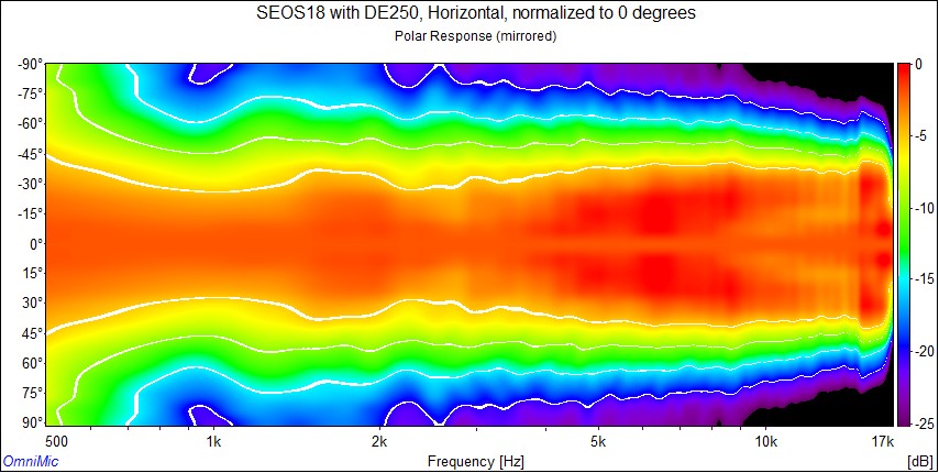

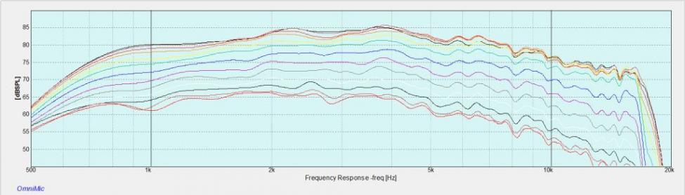

    Hornlyd viste meg en fin måling av 2001 i et Seos 18 horn, men jeg finner den ikke igjen.
    Noen som har sett? Er det noe alternativ i feks i en kompakt 2 eller 3 veis løsning?
    permorten
    08.10.2005
    3.615
    1.751
    Hvor langt ned kan man dele 2001 uten horn tro ?
    Bergfinn
    22.07.2013
    9.733
    14.704
    Jeg fant :D
    I Seos 18;
    Forvrengningsplot 2 meter 90+ dB SPL;
    Ikke mye stress her helt ned til 800 hz
