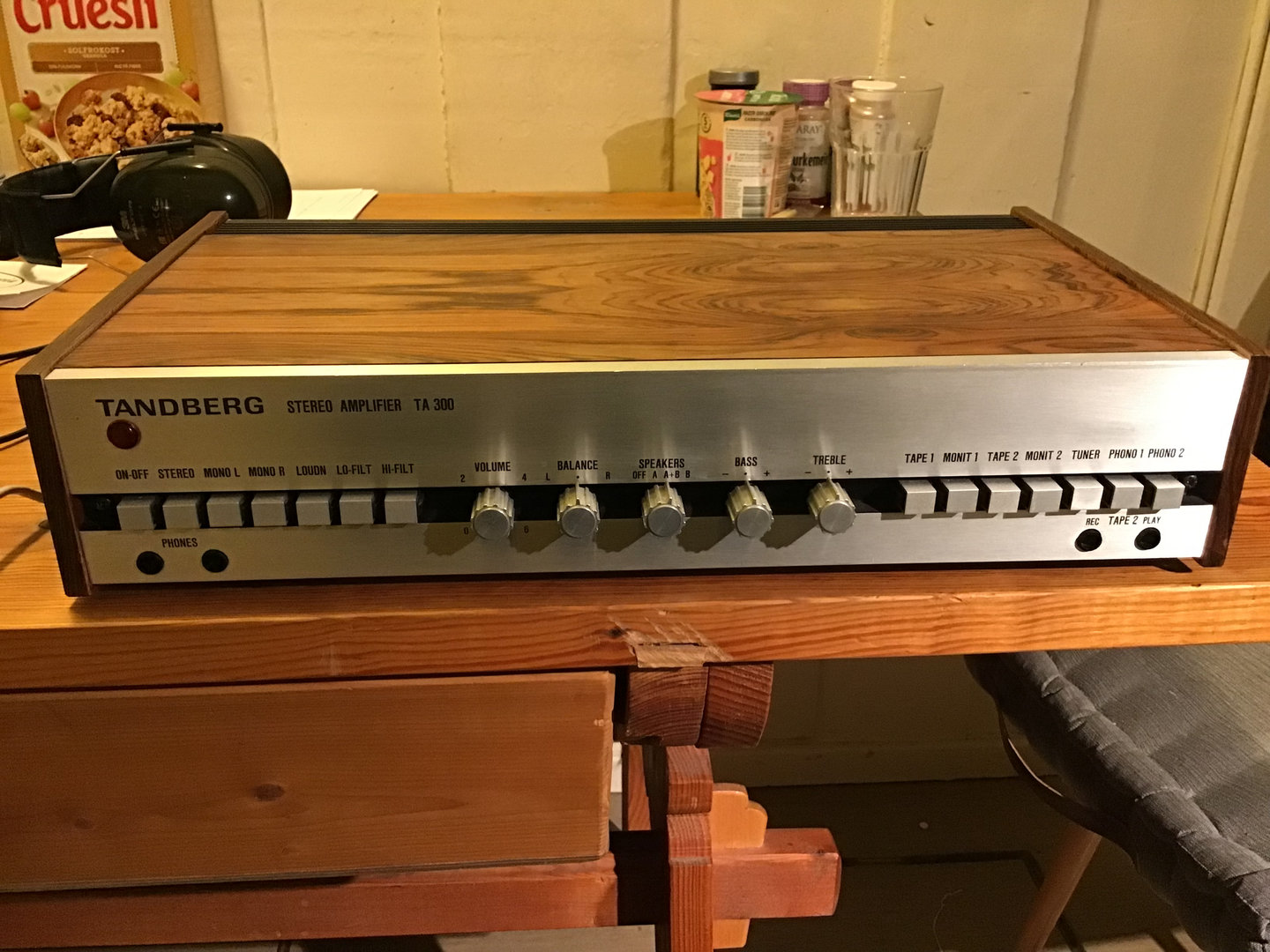

TA300 (Tandberg)
  • TJ
    26.08.2003
    754
    Har søkt litt på denne på forumet og finner ikke så veldig mye. Noen som har noe mer å komme med, gjerne hvordan den låter opp mot andre - både som pre og integrert?
    Noen som vet noe om skjema til denne sammenlignet med tr200/220 Huldra 10 og TR1000?
    J
    jekri
    Ifølge Kjell_B er den lik forsterkerdelen i Huldra 10. Jeg syntes den er litt mer dynamisk enn H10. Den har mange innganger, 2 phono, 2 tape, 2 monitor og tuner. Den er veldig grei hvis du skal sammenligne 2 platespillere.

    TA 300 (+/- M)  har hhv  2 x 35 og 2 x 25,  i hhv 4  og 8 ohm.
    Det samme har Huldra 10.
    TR 200 har 2 x 20 w i 4 ohm.
    Ellers er også produksjonstid/serienummer avgjørende for lydkvalitet - de tidligste seriene er best. En tidlig produsert TA 300/ Huldra 10 låter subjektivt mer dynamisk/punchy enn en senere produsert.

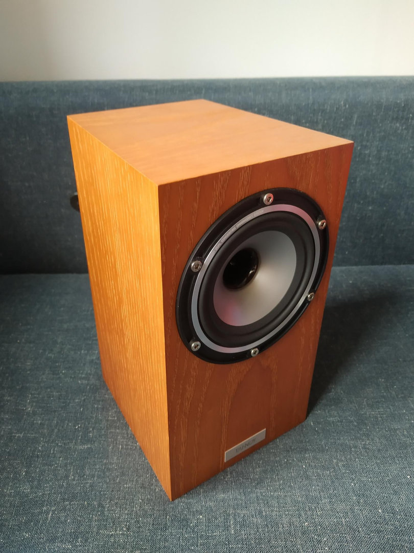

    Jeg har sett på små bokhyllehøyttalere.
    Jeg hadde tiltenkt dem en Huldra 8, men de aller fleste er jo på 8 ohm.
    Nå skriver Kjell at slike små høyttalere passer bra på TA 300.
    Det vil vel si at 8 ohms høyttalere fungerer glimrende med TA 300.
    Hvis så er tilfelle, så kan jeg tenke meg disse høyttalerene:
    Tannoy Revolution XT Mini
    Hilsen Even
    Kjell_Kranzberg
    08.03.2005
    3.607
    3.829
    Jag känner inte alls till dessa Tannoy; de är alldeles för nya för mig:); men de är säkert välljudande.

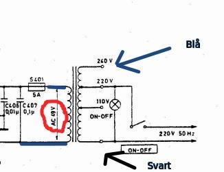

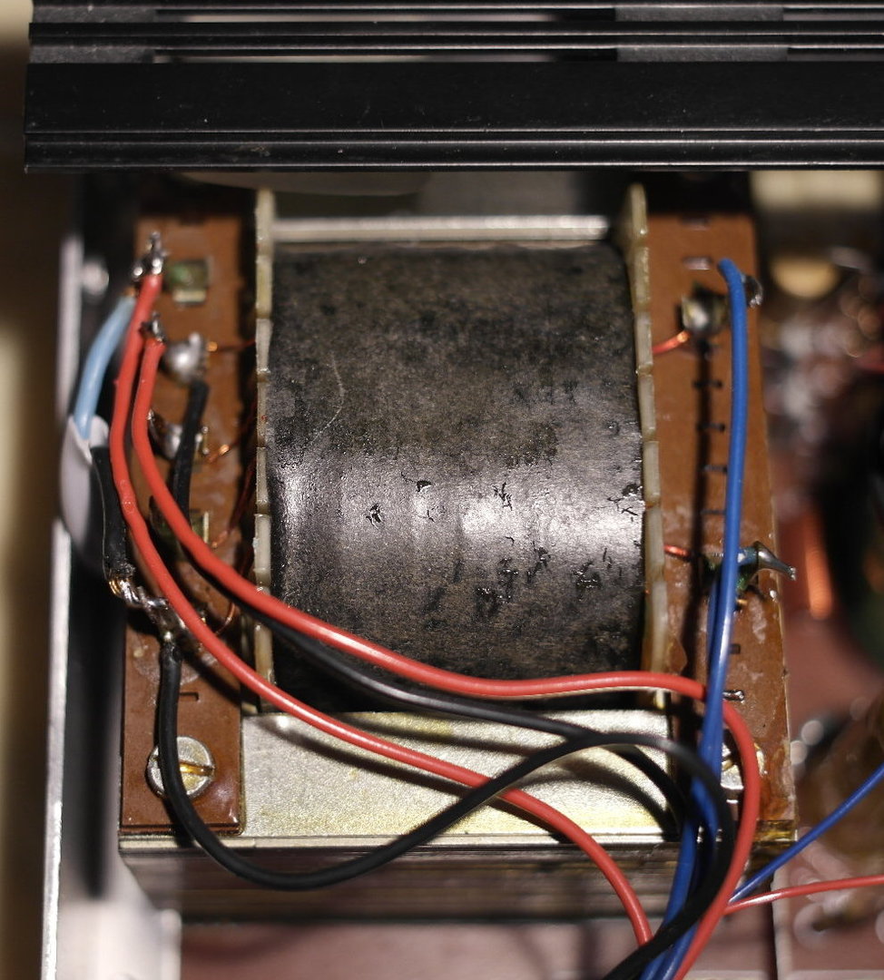

    Finnes det noen som kan si om denne trafoen (TA 300M) er koplet for 240 volt? Jeg finner ikke god informasjon om nettopp dette på nettet ellers.
    mnUnm
    07.05.2005
    241
    88
    Kvinesdal
    Den er koblet for 240 v som den vises på bilde.
    Sjekk om du har ca. 49 v på de blå kablene, så skal alt vere ok.
    Gjest.
    12.09.2006
    6.192
    904
    Takk for info! Jeg måler 42,9 volt ut fra trafo. Hmmm...
    HyBo
    16.08.2015
    26
    Sandefjord
    Ser på bildet at også den svarte ledningen for lampa er flyttet over på 240 V uttaket.
    Den skal ikke flyttes da lampa fortsatt skal ha 220 V og ikke 240 V spenning.
