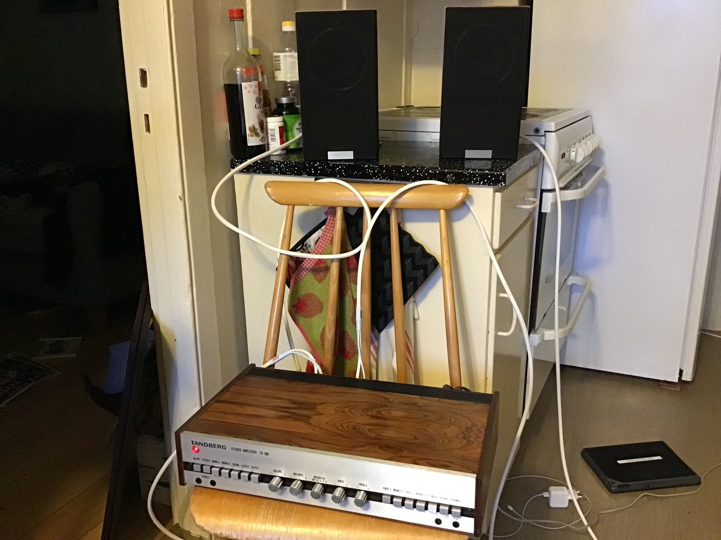

    Jeg hentet forsterkeren i går. Den hadde vært på service.
    Fytikatta!
    Tandberg kunne sakene sine!
    Kombinasjonen Tandberg og Tannoy er helt topp!
    Forrige helg var jeg på Kjelsås og besøkte broren min.
    Det viste seg at han bor sammen med fruen i 8 etg. i administrasjonsbygget til Tandberg radio. 😊
    Elstereo
    13.08.2015
    92
    122
    Jeg må skrive litt mer om kjøkkenanlegget.
    Når det ikke spilles musikk så hører jeg en ganske svak during, men når jeg spiller musikk så hører jeg ingenting av duringa.
    Durelyden høres i høyttalerene.
    For å få bass i anlegget så må jeg skru bassknotten til kvart over og der omkring for å få bass i musikken.
    Men, bassen er veldig god når den først er lokket frem med forsterkeren.
    Da jeg spilte musikk fra YouTube på paden så hørte jeg noe skurring i bassen. Med pad eller telefon tilkoblet så har jeg ingen DAC i mellom.
    Jeg prøvde derfor med Blu-ray spilleren som jeg bruker i stueanlegget: Oppo BDP-95EU.
    Skurringa ble borte og lyden ble sterkere og noget større. Det ble ganske mye bedre.
    Lyden ble også adskillig mer detaljert.
    Før var strykere og koring diffuse i bakgrunnen, det er de ikke lenger.
    Det mest overraskende med anlegget er det at man hører slutten av lydsporene lenger, slik som på stueanlegget.
    Lyden er selvsagt ikke like stor som på stueanlegget, men dog stor til å komme fra såpass små høyttalere.
    Man skal ikke kimse av gamle Tandberg!

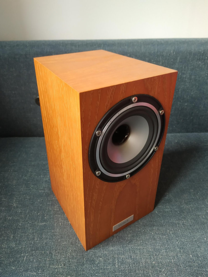

    Jeg har sett på små bokhyllehøyttalere.
    Jeg hadde tiltenkt dem en Huldra 8, men de aller fleste er jo på 8 ohm.
    Nå skriver Kjell at slike små høyttalere passer bra på TA 300.
    Det vil vel si at 8 ohms høyttalere fungerer glimrende med TA 300.
    Hvis så er tilfelle, så kan jeg tenke meg disse høyttalerene:
    Tannoy Revolution XT Mini
    Vis vedlegget 753978
    Hilsen Even

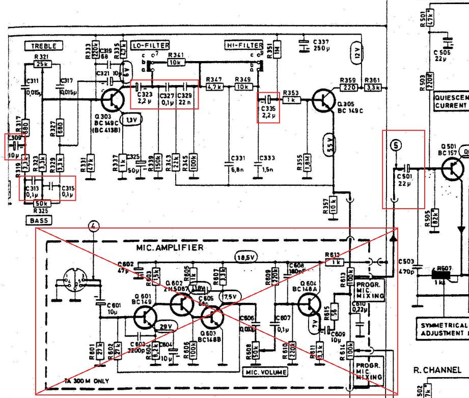

    Det er bra. Må teste alt, også høyttalerne . Da ville jeg fulgt signalveien i skjema og bytte/sjekke kondesatorer som leder signalene videre.
    Litt uskarpt skjema...
    Fant et bedre her også...

    Kunne det være vakkelkontakt i volumpotensiometeret. Hvis du kunne få åpnet kapselen til selve potensiometeret, kan det renses godt med kontaktspray og WD 40 før det settes sammen igjen.

    Langt fra komplett, men litt info om ulikheter her: http://snw.lonningdal.no/h10compare.php
    [/QUOTE
    Har aldri klart å høre store forskjeller. Men konstaterer at Huldra 10 er den mest vellykkede Tandberg rent lydmessig (veldig subjektivt) TA 300 er jo bortimot samme forsterker. TR 1000/1010 noe av den samme lyden (mer krefter, tøffere i trynet) Så gikk det nedover med TR 1040 osv.
    En service på TA 300 er verdt pengene. Tidsriktige høyttalere kanskje, men utrolig hva den får til på mine Neat Iota Alpha.
    Thom
    15.08.2024
    Ja. Jeg har lest meg litt opp, og prøver å få tak i de ulike versjonene. Spesielt nysgjerrig på tr-1000/1010. Har også vurdert 2075 mk1. Fikk akkurat tak i et par Radionette tk-35 dome. Tror det er SEAS i disse. Men å fusjonere Tandberg med Radionette har fungert dårlig tidligere 😁, så usikker på den.
    Magda
    Hvis det er vintage lyd du er ute etter så er det etter min mening tidlig syttitall som gjelder. Den litt «fine spesielle lyden» TR 2075 er en fin receiver (har hatt flere) Har etter min mening ikke den spesielle lyden.
    PS: Har hatt dusinvis av vintagegreier. Tandberg gjør seg ikke bort.
    Thom
    15.08.2024
    Ja, 2075 var mest for kraft uten å miste vintagelyden fullstendig. Men det er vel tr1000/1010 jeg satser på i tillegg til ta300. Kan du foreslå andre merker, receivere/amper fra 70-tall? Jeg har noe erfaring med Tandberg, Radionette, B&O og Philips fra den tiden. Nysgjerrig på f.eks Sansui osv
