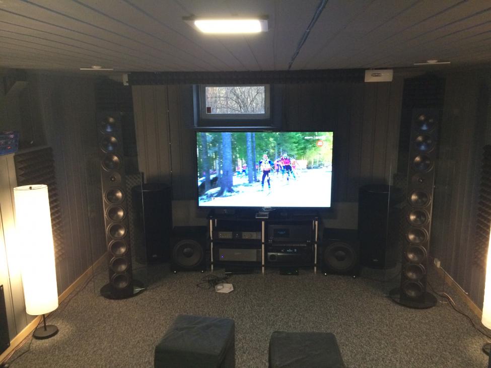

    Nåværende oppsett ligger ute på Galleriet (link i signatur). Det ble veldig stor forskjell da jeg fikk stacket to til høyden :)
    Jeg har ikke rukket å begynt på den nye hjemmekinoen enda. Jeg vurderer å bare bruke kjellerstuen som den er og heller ta jobben til våren. Jeg skal nok legge ut bilder, men det blir ikke med noe pent hjemmekinorom :rolleyes:

    Nei så i Klipsch tråden at du pakket sammen i gammel kinoen :)
    Må si jeg er litt sjalu på dine paladiumer... kunne VELDI gjerne tenkt meg stativhøytaleren i den serien! :)
    Men venter spent på hva Klipsch finner på over nyåert når RF mk2 serien skal fornyes.. :)

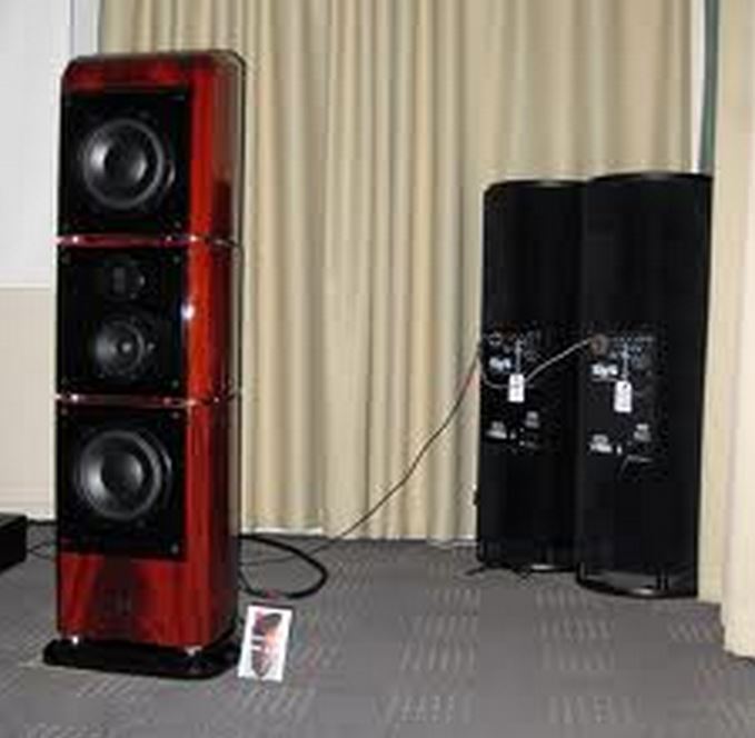

    hvordan blir det med stacking av tube subbene? har 2 stk sb12-nds og så har jeg 2 stk pc12 på vei.. burde jeg stacke de? er det beste løsning? bruker kun sub til film, så er ute etter "dypet" ;)

    Det går ann og prøve.
    Men i og med at portene blåser oppover så kan det bli begrensinger når en subb plassere oppå den andre.
    Men plassere de på siden av hverandre funker også om det er for og få litt ekstra headroom.

    Takk X-Cell, fungerer meget tilfredsstillende dette oppsettet, spesielt på film, er ikke 100% på musikken enda, men blir jo litt kompromiss når man må blande begge deler i ett rom ;)
