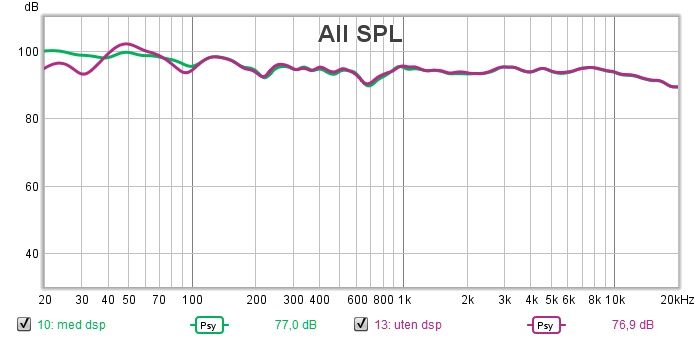

    Det kommer helt an på hva du prøver å oppnå. Om det er korrekt bassrespons og en relativ jevn fordeling av trykket i hele rommet du prøver å oppnå kan godt frontene inngå i et distribuert multisub oppsett. Faktisk, i henhold til Earl Geddes' studier er hovedhøyttalerne en viktig del av det. Jeg kan langt på vei bekrefte at det stemmer.
    Merk hovedhøyttaler inngår ikke i dsp korreksjonen, kun subber.
    Vis vedlegget 574815

    Jeg har null greie på DSP... Men, den toppen på ca. 130 Hz, hvorfor kan ikke den fjernes med å ta båndet litt ned med EQ? Jeg spør, fordi det ellers nesten måler flatt videre nedover.
    Beklager, gort feil i QUOTE fra meg her, ikke danskene som har denne målingen her, er jeg tipset om.
    Det er vel et valgt ønske om og ikke bruke dsp annet en under 100 Hz i dette oppsettet. Den toppen rundt 130 er liten og kanskje veldig lite forstyrrende...kanskje bare jævlig morsom.
    Fordi den er skapt av hovedhøyttalere, de er ikke styrt av dsp og i forhold til den fallende flanken stikker den bare opp med 1,4db.
    På tide å øve litt på quoting og eller redigering MusicBear. Det er ikke danskens kurve.

    Dette er jo ganske mange ganger utprøvd med stort hell.
    Noe undertegnede selv har prøvd.
    Før.
    Etter.
    Hele systemet med begge tårn innjustert, 4 eqpunkter lagt på og low shelf for tonal justering .jpg
    Dette taler vel sitt eget språk, er ikke mer komplisert en det:=)
    MusicBear
    Men mest sannsynlig så er dette en utfasing. Som lar seg fikse med en subb i motfase.
    Fy f... for en forskjell - DA forstår jeg motfase subene dine litt bedre :)
    Dette resultat, forresten, er dette likt over hele rommet eller kun i lytteposisjon?
