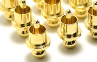

Skal du teste en forsterker om den støyer, så er den eneste løsningen å kortslutte inngangene. Hvis man lar inngangene ligge åpne vil alle forsterkere sus mer enn når de er tilkoblet noe (eller kortsluttet).
Du kan bruke en liten ledningsbit eller slike:

Går det an å bruke rca-kabler og koble fra hvit til rød for å kortslutte?

Vis vedlegget 782492
Er det noe fare med å kortslutte inngangene?

Ja, det er jo en fin metode. Men man skal ikke koble sammen hvit og rød (selv om man kan det også). Det som er poenget er at signal-ledningen skal kobles sammen med jordledningen. Altså at man bare tvinner sammen "Signal Carrier" og Ground return" på bildet under.
@Sevald Siden dette er en INPUT til forsterkeren er det ikke noe problem å gjøre dette. Det man simulerer med dette er egentlig en 100% perfekt signalkilde med null Ohm utgangsimpedans og null støy.
