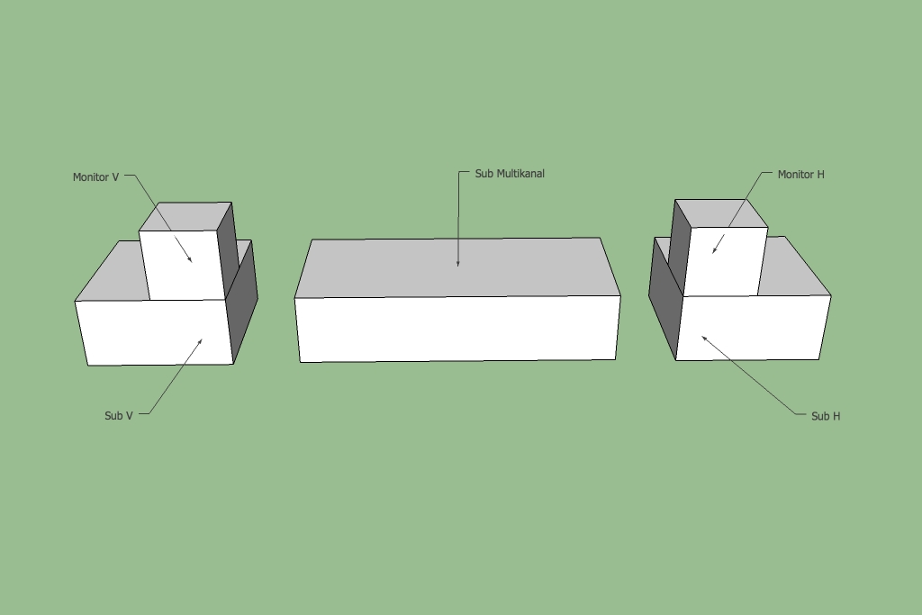

En prosessor til alle subbene virker å være problematisk fordi den da må ha 3 seperate innganger med uavhengig korreksjonsmulighet på utgangen. Virker som om de fleste tar enten et 1 eller 2-kanals signal og gjør sin DSP.
Skematisk oversikt:
Koblinger:
Prossesor->Front->SMS1->Monitor og Sub
->Sub->(SMS1)->Multikanals Sub
Prosessoren ser derfor Sub+Monitor som en stor høyttaler og bruker kun disse ved 2-kanals musikk. Fungerer akkurat som tiltenkt til musikklytting og jeg er svært fornøyd med integreringen. Ved multikanal tar "Multikanal Subben" seg av LFE-sporet og Sub V og H spiller da kun bassen som ligger i H og V kanal. Jeg skulle gjerne sett en løsning der jeg kunne benyttet alle subbene til LFE-sporet.
En prosessor til alle subbene vil jo selvfølgelig fungere bedre enn å måtte bruke to til samme formålet. Bruker Velodyne SMS-1 og pga litt slurv forsto jeg ikke at den kun hadde en inngang (men kan styre 3 suber) og ikke 3 uavhengige kanaler. Slik sett vil en Behringer DCX2496 muligens kunne brukes på samme måte som 2 stk SMS-1, men er ikke helt overbevist om det når jeg ser bilde av baksiden. Allikevel valgte jeg SMS-1 pga det enkle GUIet og at man ikke trenger å sitte i timesvis for å sette den opp. Er litt mer skeptisk til brukervennligheten på Behringer. Noen med praktisk erfaring?
Skematisk oversikt:
Koblinger:
Jeg holder på å sette opp et lignende oppsett selv. Jeg bruker da to midbasser i tillegg til en subwoofer som tar seg av de laveste frekvensene. Jeg kobler da fra sub-out fra surround prosessoren til Behringer. I prosessoren setter jeg innstillingen til "front+sub" (kalles forskjellig fra ulike merker). Da sendes ikke bare LFE sporet til bassene, men også annen bass. I min prosessor kan jeg også sette delefrekvensen på den, men ikke høyere enn 250 Hz. I Behringeren kan jeg så bestemme spesifikk delefrekvens til de ulike bassenhetene. I tillegg til fase, delay og EQ. I mitt tilfellet vil jeg da sette delefrekvens på midbassene til ca. 130-50 Hz og suben til ca. 60-15 Hz. Dette vil fungere til både musikk og film. Til film kommer LFE sporet i tillegg og den kan jeg også sette delefrekvens på for å skåne høyttalerne. Jeg tror 125 Hz er det vanlige. Så da vil midbassene også spille LFE sporet fra 125 Hz eller det jeg setter den til.
Jeg ville derimot ikke ha brukt Behringeren til frontene (selv om det er mulig). D/A konverteren er ikke god nok til det. Men du finner som sagt enheter med samme muligheter og bedre D/A. Da kan du fint bruke den til de andre høyttalerne også. Det handler bare om å ha nok utganger/kanaler. Xilicia skal f.eks være et kvalitetsmerke:
http://www.xilica.com/
http://www.3point.no/categories/lydutstyr-delefilterprosessor/manufacturer/xilica/sort-by/1
Midgard Audio har erfaring med å sette slikt opp. Vet han satt opp en DSP hos uob i forbidendelse med suber og da ble det også brukt EQ til frontene. Du har mer enn nok budsjett til å få noen til å gjøre dette for deg. Enig i at brukersnittet på slikt kan være en utfordring. Jeg kommer til å prøve selv med Behringeren, men vet om assistanse hvis jeg skulle trenge det.

Takker for tilbakemeldinger. Jeg er litt skeptisk til løsningen du skisserer orso. Først mixe sporene, deretter splitte dem opp høres i utgangspunktet ikke helt tranparant ut... (Men slike ting har jo ofte en tendens til å fungere bra uavhengig av "HiFi-teorien" da...) Uansett vil det ikke løse mitt problem, da jeg ikke ønsker LFE-subben aktiv ved musikklytting og helst hatt muligheten for å rute LFE-sporet til alle subbene ved multikanalslyd.
Ser ikke ut til at jeg finner en slik enhet foreløbig og må nøye med meg nåværende oppsett og to DPSer for subbene. Hadde håpet at feks en Anthem Statemen D2v var å få tak i med konfigurerbare utganger, men får nok avvente litt til... Det er ikke aktuelt å gå for noe som trenger seperat HDMI-switch eller lignende selv om RS20i så spennende ut.
Det er bare snakk om å sende bass til mer enn bare fronter. Alle receivere har den løsningen og man taper ingenting på det. Bass sendes til både fronter og suber som er koblet til sub-preout. Og LFE sporet går til subene som vanlig.
Men om dette fungerer for deg kommer ann på hvor høyt du lar bassenhetene spille. Jeg tror ikke man kan sende noe over 250 Hz på denne måten. Usikker på hvor receivere som ikke ha justerbar delefrekvens for dette setter grensen for hva som sendes til sub-out. Ville kanskje tro det er ved 250 Hz siden det er det høyeste jeg kan sette min til.

En slik løsning vil uansett ikke gi helt det jeg er ute etter. Har etter litt undersøkelser funnet ut at både Denon og Classès toppmodell surroundforsterker (til hhv 55k og 80k på HiFi-Klubben) har denne muligheten jeg er ute etter (romkorreksjon og justering av 3 subkanaler). I tillegg har Denons toppmodell reciever (ca 40k) også en slik mulighet, men jeg er usikker på hvor god forforsterkeren og digitalbehandlingen er i denne vs prosessoren. Er i tenkeboksen på om jeg skal gå for en av disse Denonboksene ila kort tid eller om jeg forstatt skal klare meg med prosessor+romkorreksjon i 3 enheter.
