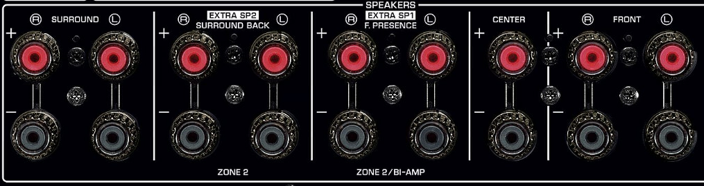

Jeg tror du må velge mellom front presence, Atmos i tak eller back - kun et sett av gangen.
Front presence var det "store" før Atmos kom - på min A1030 har jeg dette, men ikke Atmos.
Du får koble opp og teste - og gi en liten rapport (y)
Systemet velger hvilke som skal brukes i forskjellige modes, men ja, du hadde helt rett. De brukes ikke samtidig, bortsett fra i en musikk-mode, trur eg.
Men alle høyttalerene kan kobles opp og mikrofontesten tar med alle.
