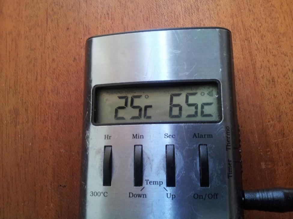

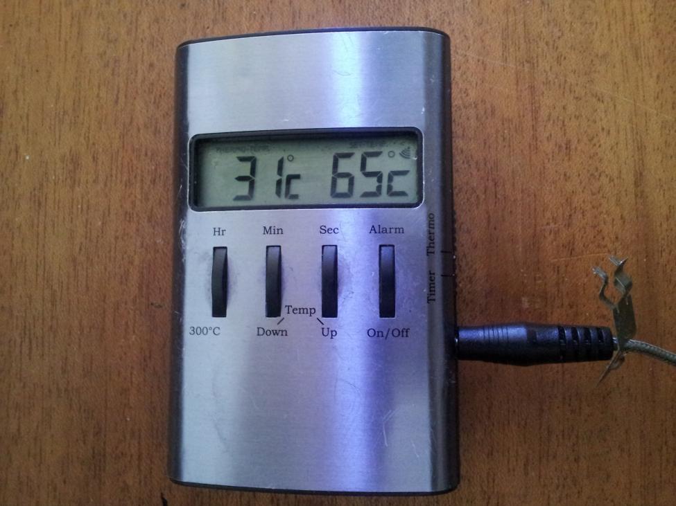

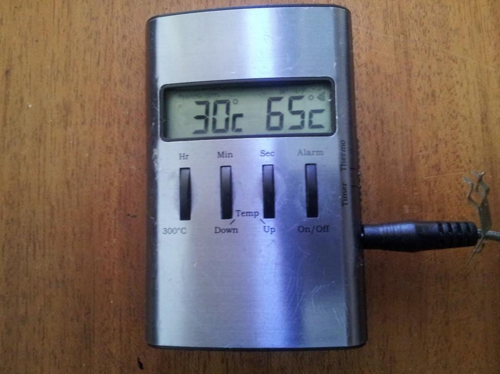

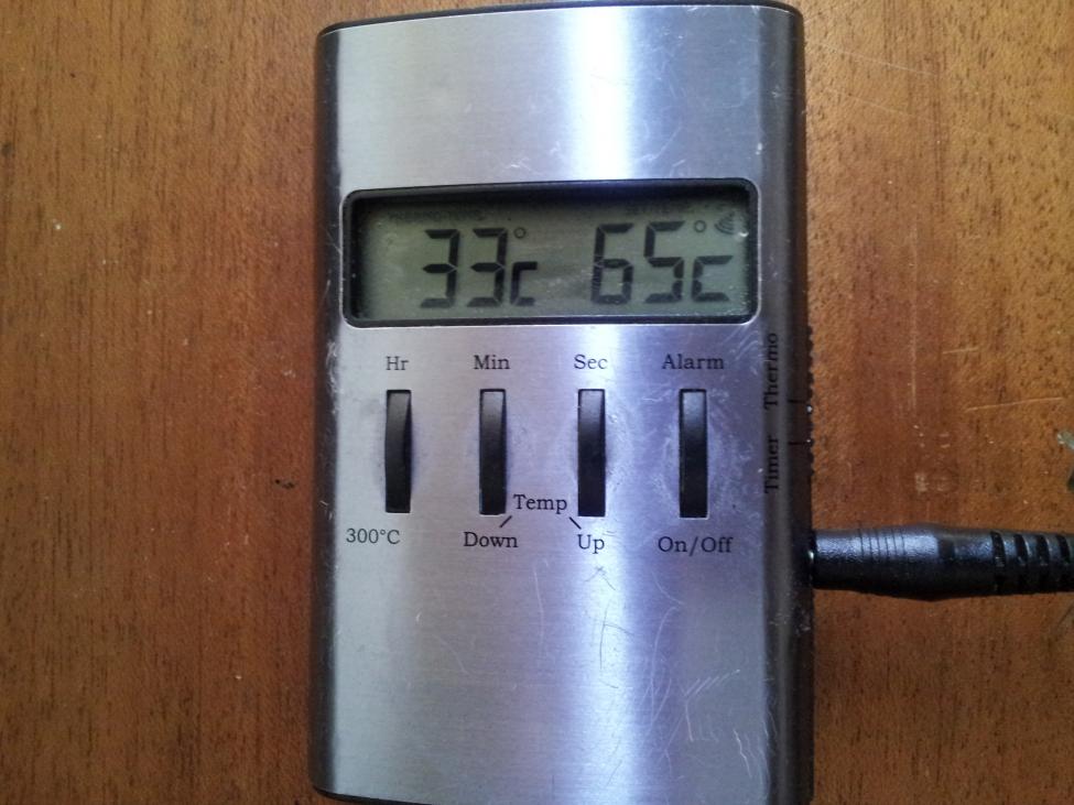

    Nå skal du høre på meg. Jeg har ikke peiling på dette, men jeg er en djevel på å ta tempen.
    Nå i ettermiddag har jeg hatt huset for meg selv i et-par timer og gikk opp på loftet, steketermometeret og jeg. Spissen ble plassert slik bildet viser og spenningen er som du ser, potente 9V. Hvert kvarter ver jeg oppom og ”logget” og det siste bildet ble tatt to timer etter forrige.
    Dagen i dag har vært fin og varm, og jeg antar at den relative luftfuktigheten ligger i overkant av 50%. Nevner det siden det fikk litt fokus underveis.
    Lydnivået var så høyt at jeg ikke hadde greid å sitte der i de ca tre timene seansen tok.

    33 grader!
    det var ikke mye
    Vegards må ha vært mye varmere for jeg kunne ikke holde hånden på siden av magneten mange sekundene før jeg måtte ta den bort

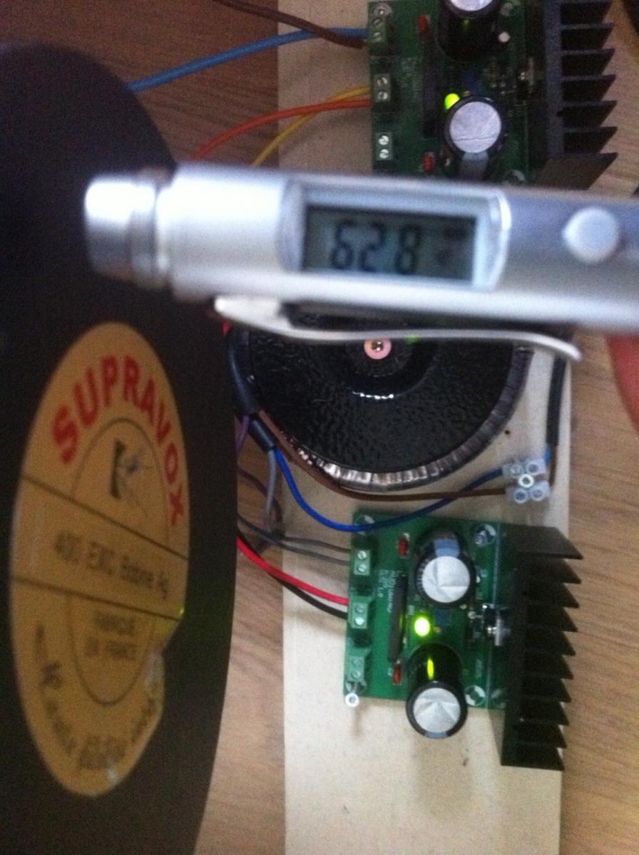

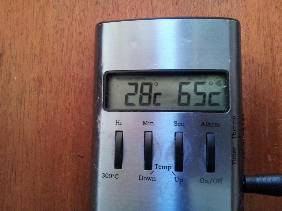

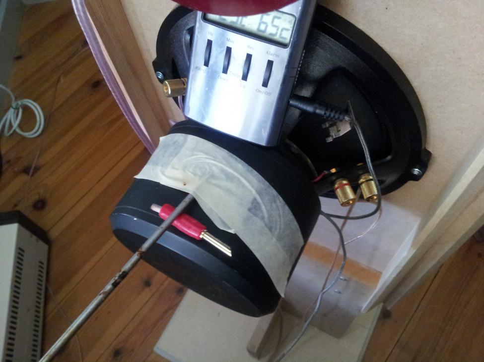

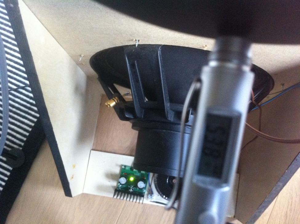

    Jeg driver også og måler med et IR meter siden jeg ikke ville ha tapelim på coilene:p
    215exc har stått på 11.2v i 4 timer, 400 exc har stått på 13,2 v like lenge
    54 grader på 215
    63 grader på 400

    OB-BB nå satte jeg opp spenningen for å se på temperaturer vs spenning.
    Da firstwatt og LMC var her hadde de stått på et døgn fordi jeg hadde glemt å kople fra.
    spenningen var vel 9 eller ti, men etter lang tids drift akkumeleres kanskje varmen slik at selv lavere spenninger gir høyere temp etter mange timer.
    Skal se på dette. Varme er noe dritt og vi vil ikke komme i saksa...

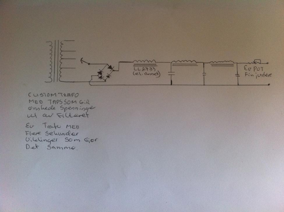

    Her er en skisse /et startpunkt for psu til field coil supplies. Dette for et element.Ser for meg to slike i en høvelig boks.ratt til å velge spenning og ratt til finjustering.Display som viser strømtrekk og spenning. Et ordentlig chassis som ser fett ut.
    Et alternativ for meg som tviler på at jeg kommer til å ratte spenninger er å erstatte lc ledd med colemans filamentregulator.Den gir en konstant og regulert strøm og det tror jeg er bra.
    (jeg er sikker på at en spenning blir foretrukket til hvert element.Hensikten med fieldcoilen er jo ikke at brukeren skal få nevroser av å leke med ulike spenninger, men at man skal kunne justere noen av T/S parametrene etter "terrenget" elementet skal brukes i).
    Her er åpent for forslag og endringer!
