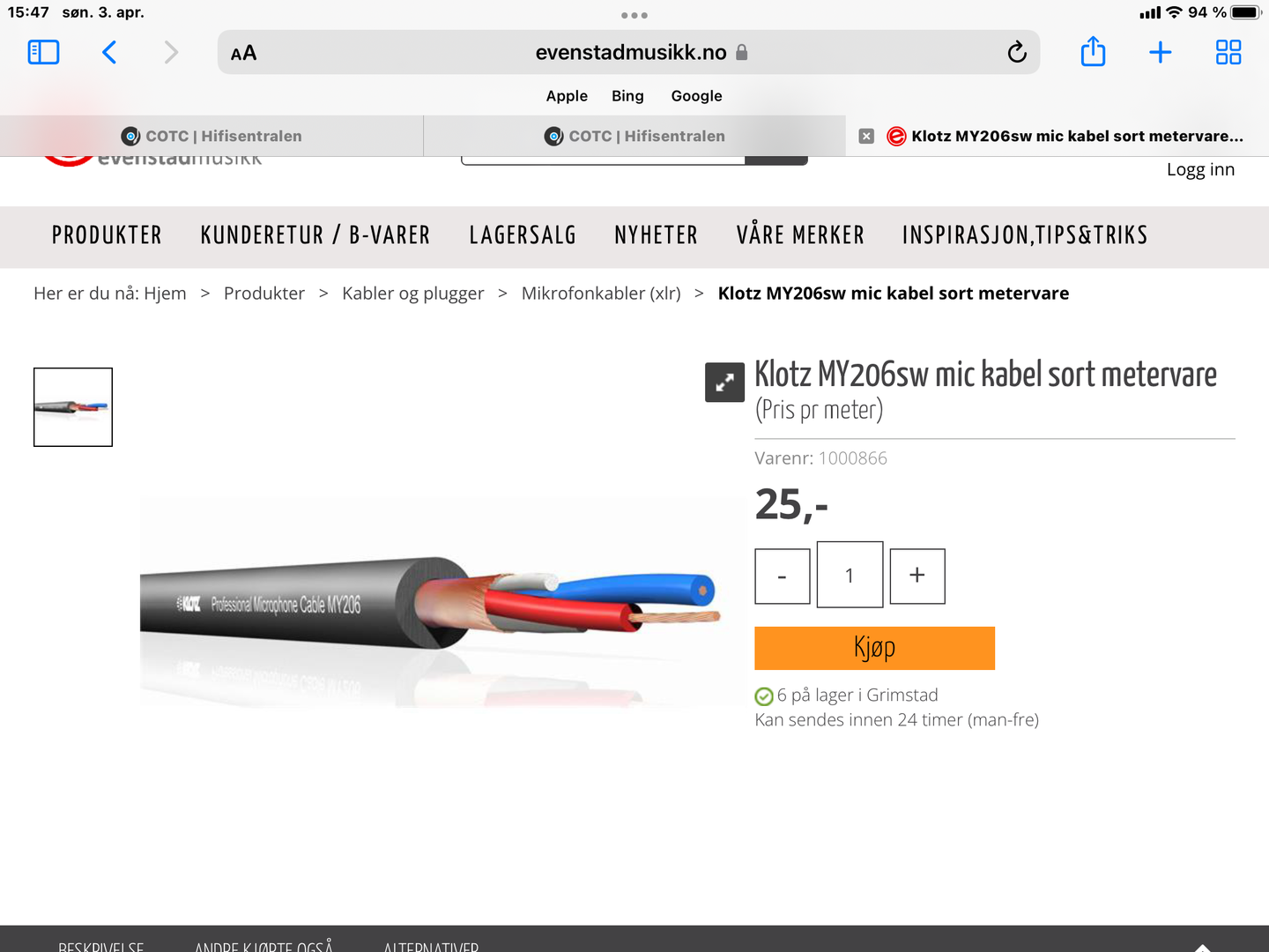

Personlig ville jeg bare kjøpt Klotz eller kabel i noen passende meter og terminert selv ettersom det skal i rør, Argon funker det også.
