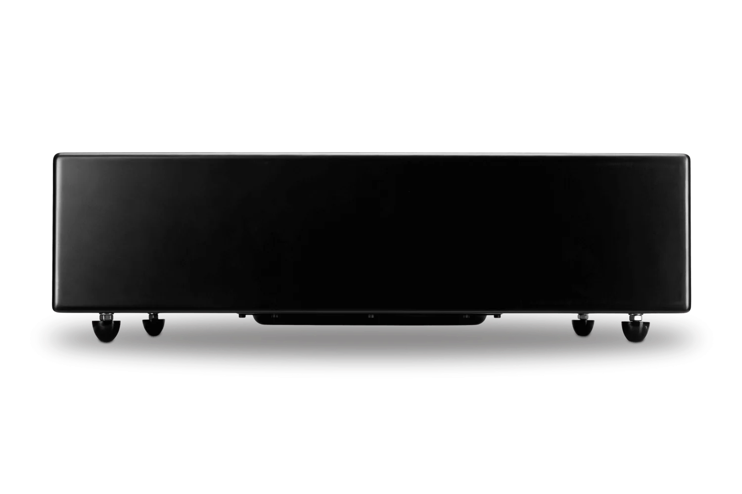

Sigberg Audio har subwoofer(e) som kan plasseres under en sofa. Ta en titt på hjemmesiden deres:
Olavsen
23.02.2024
Asker
Vis vedlegget 1049648
Må bruke SA sitt, har alt trådløst fra de på det rommet og har allerede subberne
