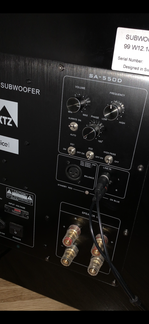

Hei! Må kjøpe ny kabel til suben, og trenger litt tips til hvordan jeg integrerer den best mulig i anlegget. Bruker i dag en syltynn billig aux kabel (1 til 2 3,5mm) som lager støy på signalet.
Har stereoforsterker med høy- og lavpassfilter, så ønsker å bruke denne. På suben finner jeg ingen måte å slå av dets eget filter, stemmer det? Vil helst bypasse denne, slik at signalet ikke må gjennom to filter.

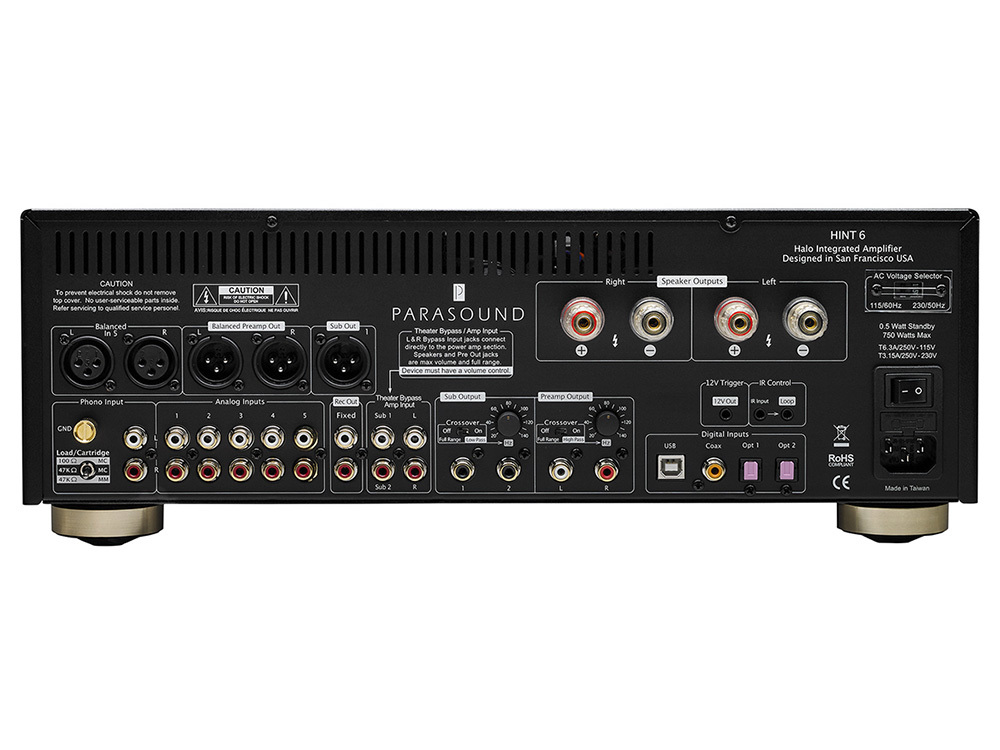

I manualen til Parasounden står det at alle sub out signal er mono. Burde jeg da bare kjøpe en stk vanlig xlr kabel og bruke den balanserte koblingen for best mulig skjerming av signalet? I så fall, har dere tips til kvalitetskabel jeg kan bestille? Ble litt rotete skrevet, men håper på input fra noen teknikere😁
Forsterker er Parasound Hint 5 https://parasound.com/pdfs/halo-integrated-manual.pdf
Sub er XTZ 99 w12.18 ice http://www.xtzhifi.com/product-assets/subwoofers/99w12.18-ice-high-glossy/manuals/W12.18 ICE eng.pdf

Xlr kabler er balanserte, så det skal mye til for at den blir for dårlig. Det er generelt en mikrofon-kabel med to ledere og en skjerm. Dette får man rimelig i god kvalitet der man handler musikk instrumenter, Klotz er et merke som bruker Neutrik plugger og komplett kabel med plugger koster mindre enn om man kjøper Neutrik pluggene løse. Disse kablene er gjerne i god kvalitet også, om man overlever med en vanlig sort kabel utseendemessig (godt mulig man også får andre farger). ;)

Er det samme type kabel som man bruker to stk av mellom balansert pre og effekt?
Er denne grei til mitt formål tror du? https://njal.no/WebPages/Produkt/ProduktInfo.aspx?plid=28510&WebSiteMapNodeID=2007879

Med tanke på at de skal overføre maksimalt 200 Hz båndbredde er vel sub-kabler det minst krevende i denne verden! Kjør på :cool:

Vanlig XLR fungerer fint ja. Hva gjelder delefilteret i subben ser det ikke ut som du kan skru av det, men bare skru "frequency" knappen på maks på subben, så vil forsterkerens filter i praksis slå inn før subbens filter gjør det, slik at det ikke blir "dobbelt".
Vis vedlegget 702285 Vis vedlegget 702286

Og vel så det, full speed ahead ! Men reint praktisk sett: 200Hz eller 20kHz ett fett, i samme "bølgeområde". Ser at det markedsføres egne signalkabler for subområdet. Ingen teknisk begrunnelse for slikt. Unntaket er " Y-kabler" hvis man trenger slike.

Den som nevner HB52, dette gjelder Van Damme proffkabler av veldig høy kvalitet til relativt lav pris - i ultrarent kobber. Jeg har flere høyttalerkabler fra merket og er strålende fornøyd. Mine neste xlr-kabler blir også Van Damme. De selges med Neutric XLR plugger hos VDH trading, eller hva utsalget heter. Belden med Neutric er også veldig bra («Blue Jeans Cables»)

Da går jeg for xlr kabel og maks frekvens på suben, for så å bruke forsterkeren til å stille. Takk for input folkens! :)
