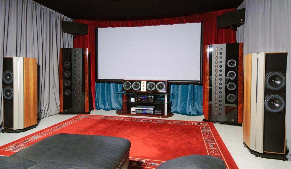

Er det ikke noe som heter overdemping? Har du en tegning på hva du mener (gulv og tak) Flegeborg :)
Molton rund baut, og graden av folding påvirker dempegraden....
Her er det lett blanding, men sort i taket demper også refleksjoner fra bilde effektivt
Før man lager et rom i rommet med Molton....
Bjørn ("Orso")
03.11.2008
11.296
2.904
Det utgjør i beste fall mikroskopisk. Det demper uansett bare i øvre toppregister.
Det å dempe jevnt og effektivt noenlunde ned til schrøder frekvensen gir et helt annerledes resultat. Og ikke minst med strategisk plassering i forhold til hva som faktisk skaper utstikkende frekvenser i lytteposisjonen og ikke bare dempe hele flater. Kombinerer man det med skikkelig bassdemping og gjerne diffusjon, så får man et helt nytt anlegg. Forskjellen er dramatisk.
