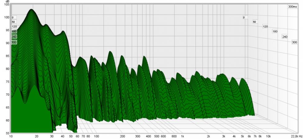

Bruker du pc til avspilling vil jeg anbefale Audiolense XO til å integrere suben med.
Dette vil integrere en eller to suber sømløst. Audiolense tar seg av tids og frekvens korreksjon automatisk etter måleprosedyre.
I utgangspunktet kan du sette subene hvor du vil. Det er gratis å prøve, koster lite å kjøpe.
Det finnes en løsning med Dirac/miniDSP også som er litt enklere å sette opp, men det blir litt dyrere.
Om du tester noe sånt og målinger viser høye topper og dype daler i bassområdet er det nok lurt å behandle rommet akustisk, så blir lyden mye bedre.

Man ønsker å finne topper/dipper i rekvensresponsen og hvor brede de er (Q). For å finne ut av dette må du måle alle frekvenser fra bunn til topp. DVS at du kan ha stående bølger på 33,7 Hz og 54,3 Hz. Dette vil du ikke få kartlagt med en lydtrykksmåler ved f.eks 30,40,50,60 hz.
Anbefaler to like suber, som er riktig plassert i rommet! Tror at kombinasjonen med 10" og 15" sub bare blir rot. Da må hver sub i alle fall kombineres med egen korreksjon.
Fasen bør være lik ved alle frekvenser.

Man må tenke fase/summering også. Man snakker om 12/18/24 db delefilter for subber, men dette er elektrisk. Det er akustisk avrulling som er interessant. For å få en sømløs integrasjon krever at du du har AKUSTISK lik deling mellom subber og høyttalere. Om du sier at høyttalerne dine går greit ned til 40hz og er av bassrefleks type, vil de rulle av med ca 24db under dette. Da må du dele subbene 24db 40hz.
Har du mulighet for å dele høyttalerne dine elektronisk, bør du gå en oktav opp (altså 80hz) og dele 12db på høyttalere og 12 db subber. Dette vil nok gi fyldigere lyd, samtidig som du opprettholder fase/summering.

Imagine kan du legge ut målinger av subbene dine?
Vi har kun sett med fronter, hadde hvert interessant å se med rørene også.
Det har du aldri lagt ut.
Du sier jo att røra er helt fantastisk.
Steinar.
Imagine
25.02.2014
3.656
857
osøyro
Steinar.
Ligger ute av subber og fronter sammen , kan legge ut her peaken jeg hadde fra 10-60 Hz har jeg fått ned til det normalet , jeg fikk ikke lagt ut der peaken er borte for pcen krasjet med alle rew filene mine , har enda ikke fått rew skikkelig oppe å går men er ikke langt unna og det vil da komme nye målinger , som sagt funker rørene jævlig godt har full pott ned til 10 Hz og det merkes når man ser film , er også god denne 2000 serien på musikk likte godt disse sylinder subbene.
Imagine
