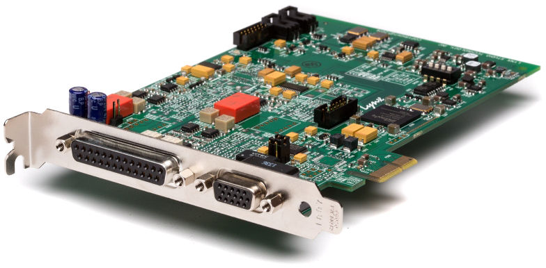

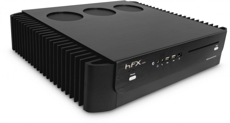

    Bruker man en slik:
    Og et slikt lydkort med analoge utganger, så unngår man i grunnen hele problemstillingen:
    Med en slik løsning er det ingen digital overføring, kvaliteten på et Lynx E22/44 lydkort er førsteklasses og kan i tillegg erstatte en preamp. Så kan man alltids bruke en dyrere PSU til HTPCen hvis man tror det gjør utslag.

    Bruker man en slik:
    Vis vedlegget 436945
    Vis vedlegget 436946
    Jeg er helt enig.

    Bruker man en slik: HFX mini
    Og et slikt lydkort med analoge utganger, så unngår man i grunnen hele problemstillingen: Lynx E22
    Ikke ta dette som annet enn nysgjerrighet, dette er et emne jeg vet lite om og har lyst til å lære og er i undersøkelsesfasen:
    KABINETT:
    Hvorfor akkurat dette kabinettet?
    OPERATIV SYSTEM:
    Hva slags operativ system? Er det ikke hele poenget med å bruke streamere at eksempelvis Windows roter til lyden?
    LYDKORT:
    Hvorfor akkurat dette lydkortet?
    Hvordan tar du lyden ut av den?
    Kan prisen på nesten 9000 kroner rettferdiggjøres? Det vil si at man kan sammenligne med en langt dyrere streamer.

    KABINETT:

    LYDKORT:

    Kabinett:
    Fordi det ikke trenger vifter da det har solide kjøleribber og den blir da helt tyst. I tillegg er dette kabinettet veldig solid bygget i motsetning til f.eks Streacom.

    Lydkort:
    Det er det beste interne analoge lydkortet som finnes på markedet. Ekstrem lav forvrengning med transparent gjengivelse, Asio driver som sørger for bitperfect avspilling og volumkontroll som gjør at man ikke koble rett i effektrinn og få enda mer transparent lyd. Lyden går ut ifra analoge balanserte utganger (ekstern kabel).
    Med tanke på hvor lav forvrengning man får her, så er dette en direkte billig high-end løsning. Min gamle Bryston forforsterker til over 30k var en flaskehals sammenlignet med å koble rett fra Lynx lydkort til effektrinn. Men dette er ikke bare en streaming løsning. Her får man streamer, førsteklasses DAC og førsteklasse preamp. I tillegg kan du bruke HTPCen til mye mer enn bare musikkavspilling.
    Jeg har som Bx også skiftet strømforsyning til min HTPC med det utgåtte Lynx Two-B lydkortet. Jeg registerte ingen forskjell selv om den nye PSUen var på papiret klart bedre. Jeg tror Lynx kortet er immun mot slikt.

    Bruker man en slik:
    Støttes. Bruker Lynx 22 og Two-C og det er suverene produkter. Blir nok innkjøp av Lynx 44 etterhvert. Ekstremt nøytralt lydkort, og er det klart beste jeg har gjort målinger på. Antelope f.eks var ræl til samenligning, og ble sendt i retur.
    -Tim

    Orso, jeg stilte noen spørsmål tidligere rundt denne løsningen med Lynx. Håper du kan ta deg tid til å svare meg. Jeg er genuint interessert i å undersøke alle mulige løsninger på dette.
    Vil du jeg skal svare to ganger? Det var litt kravstort ;)
    http://www.hifisentralen.no/forumet...ll-forskjell-eller-overtro-5.html#post2501368
    Sorry! Overså den. Takker så meget :cool:
    PS: men du nærmer deg kjapt 15.000 kroner for en slik løsning?
    Bjørn ("Orso")
    03.11.2008
    11.296
    2.903
    Minst det. Husker ikke hva HFX mini kabinettet med nødvendige deler koster. De er ikke spesielt rimelig, men til gjengjeld har man et kabinett som trolig varer livet ut.
