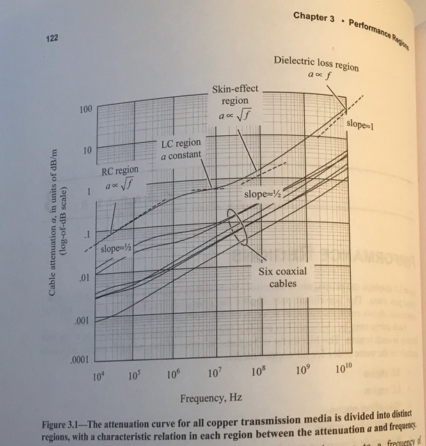

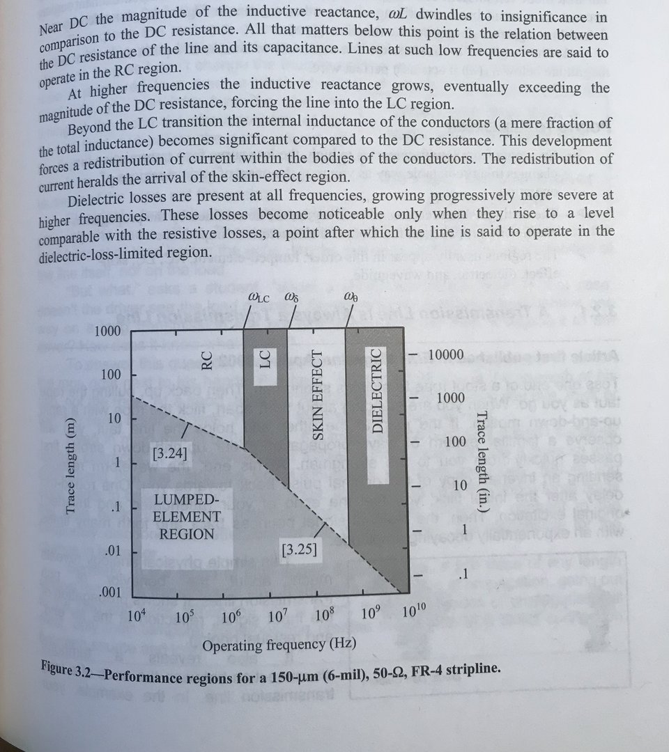

    Hvorfor sier du jeg misser. Det kommer tydelig frem på videoen at kabelen har kapasitans og det blir en transmisjons linje.
    Ved hvilken frekvens, og for hvor lang kabel?
    Fra boken «High-Speed Signal Propagation: Advanced Black Magic»:
    «Lumped element region» er området hvor man ikke behøver ta hensyn til transmisjonslinjeeffekter (som f eks karakteristisk impedans). Det holder å modellere kabelen som diskrete LCR-komponenter. Prøv å finne punktet hvor en meterlang audio signalkabel med 20 kHz båndbredde befinner seg. Deretter en strømkabel for 50 Hz.
