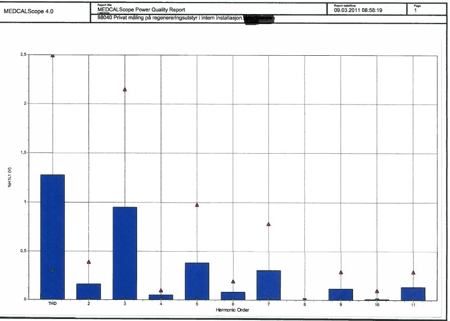

    Hadde PS Audio PPP.Den hadde Multiwave.MW er ikke annet enn økt verdi av 3 harmoniske.
    Her hva Rhesus sier om harmoniske.
    http://www.hifisentralen.no/forumet...-stra-mrensing-woodoo-eller-na-dvendig-7.html
    "Fordelen med harmoniske på nettet er at en sinuskurve der toppene er flatet ut (dvs 3,5,7 harmoniske osv) gir lengre tid til opplading av kondensatorene i strømforsyningen. Dette gir lavere peakstrøm, og det igjen gir mindre rippelspenning, eller 'støy' på spenningen forsyningen leverer. Det gir også mindre switchestøy fra likeretterdiodene, som kan være en fordel.
    Det kan også gi lengre levetid på produktet.
    Om jeg skulle laget en sk regenerator ville jeg instinktivt lagd en med modifisert sinuskurve, dvs med harmonisk forvrengning."
    Mener også å ha lest at Linn gjør noe lignende på strømforsyningen til Linn Sondek,den gang de brukte synkronmotoren fra Premotec.
    Her en egen måling på PurePower 2000i regenerator.
    3 harmoniske tett på 1%.
    Og Nettet.
    3 harmoniske på ca. 0.05%
    Har også erfaring med 5 harmoniske på over 6% og THD på langt over 8% som begge er over max i iht forskrift.
    Dette gav ingen problemer,kun en beskjeden temp. økning på utstyret.
    Dette var i "øydrift". dvs at vi ikke var tilsluttet sentralnettet.
    Årsaken til disse høye verdiene er at 5 harmoniske er ett naturlig produkt fra produksjonen,dvs genertoren
    og at det er for liten demping i det lokale nettet (for få husstander,liten belastning).
    Det samme gjør seg gjeldene når vi er i normaldrift og er tilknyttet sentralnettet.
    Vi er for få abonnenter til å dempe støyen som kommer ovenfra sentralnettet.
    Sett i ett støyperspektiv hadde det HOS OSS vert ideelt at alle abonnenter ble forsynt
    fra en forsyningstrafo og ikke som i dag, 4 fordelingstrafoer.
    Har også lagt merke til at etter en dag i "øydrift" og når vi blir tilkoblet sentralnettet igjen
    låter det bedre den første timen.
    Igjen er årsaken en naturlig økning av lavere ordens harmoniske,
    nå fra 66kV trafoen den første tiden etter at den blir lagt inn.
