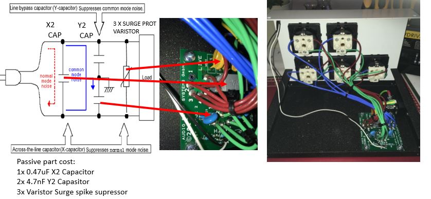

    Hva er så inne i et Isotek Venus nettfilter.(I prinsippet samme innmat i Polaris og Corvus)
    For de uinvidde kan jeg fortelle at de passive komponenten her koster under 20
    kr tilsammen. Så kommer print, kontakter og boks i tilegg. Ikke akkurat high tech eller high end. Stort billiger og enklere kan det ikke gjøres. Ikke rart dette er entry level. Mer avanserte filtre finner man i nettfilter moduler til 300 kr hos elfa/distrelec, dvs en tidel av prisen.
    Positivt at man får stjernejord, så man får mer fra dette filteret enn strømskinnene til Nordost i allefall.
    Men Isotek Venus fyller vel en nisje for de som vil ha noe som koster mer enn et Monster nettfilter men mindre enn Nordost.

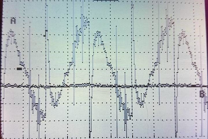

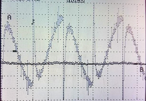

    Nett
    Noratel 2300 VA støydempingtrafo via nettfilter
    Tror at en generell EMI måling til tider kan ha liten verdi.
    Mener at sluttresultat på siste måling skyldes uheldig treff
    støyfrekvens og kapasitans mellom stikk og støydempingtrafo = resonans.
    Slik erfaring ser jeg flere har hatt,og høyst sannsynlig har årsaken
    vært den første meter og to fra stikk.
    Svært komplekst støybilde å holde styr på.

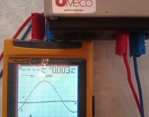

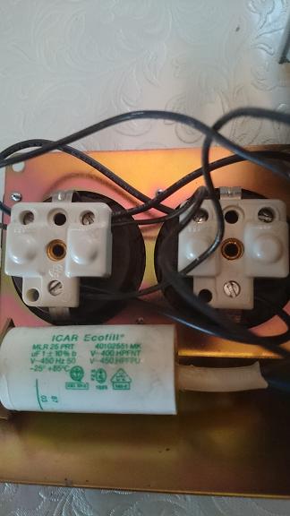

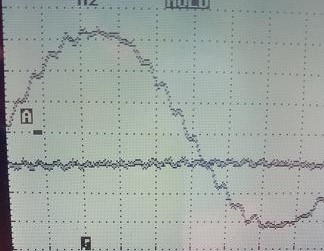

    Ett annet eks. med en Ulveco med og uten kondensator på sekundærsiden
    med kondensatoren
    uten kondensatoren på sekundærsiden
    Vis vedlegget 474128
    med kondensatoren
    Vis vedlegget 474144
    Vis vedlegget 474145
    Vis vedlegget 474146
    Har vanskeligt for å se hva som er best.
    ymir
    13.12.2013
    5.304
    5.015
    Forskjell.mengde støykomponent og amplitude på den støykomponenten er betydelig.
    Sett i ettertid er forskjellen forårsaket av nettkabel til nettfilter.
    Og nettfilterkabelen som var værst..EC
    LMC fat gjorde heller ikke saken bedre,men ikke på nivå med EC

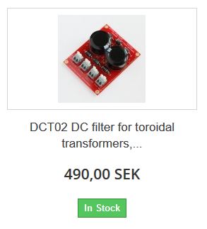

    For de som måtte ha behov for DC trap kan jeg varmt anbefale Sjöström Audio's sitt, fungerer utmerket og er av høy kvalitet. Rask levering har det vært hver gang også. De har to typer, jeg bruker den minste (DCT02) som er for inntill 100amp. All trafostøy forsvant.
    http://sjostromaudio.com

    Denne har jeg sett før ja, men da må man lage kabinett selv etc, eller skal den plasseres inni forsterkeren? Jeg har uansett ikke teknisk kompetanse til å lage noe slikt selv dessverre.

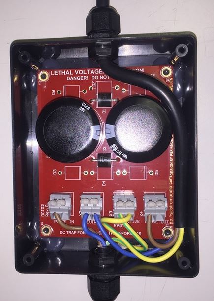

    Det er faktisk ganske enkelt å koble den opp. Du trenger en boks, selv bruker jeg koblingsbokser fra Clas Ohlson. Ser du på bildet ser du hvordan kablene skal kobles. Ledningene skyves bare på plass.

    Dette så jo utvilsomt veldig enkelt og greit ut, men er det godkjent for vanlige personer å montere dette? Tenker på forsikring og sånt. Vet du hvor man får kjøpt koblingsbokser med støpsel? Har en Supra-kabel til effekttrinn med 20amp kontakt.
    Vis vedlegget 474528
    Vis vedlegget 474529
    Vel, krempt.... vi vanlige har vel strengt tatt ikke lov til å gjøre denslags el-jobb nei, så tar det fyr og forsikringen finner ut av det er vi muligens i trøbbel..... Kjenner ikke til noen koblingsbokser med støpsel desverre.
    Legger til en simulering av Isotek Venus mot en typisk kompakt nettfilter til noen hundrelapper. Isotek nederst men hhv Common mode støy (blå) og Differential mode støy (grønn). Simulerte inn i en resistv på 130 ohm som tilsvarer mitt strømtrekk. Det skjer lite under 100kHz med Isotek Venus
