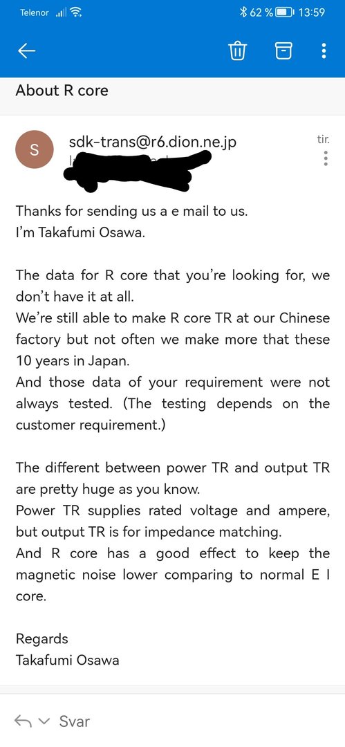

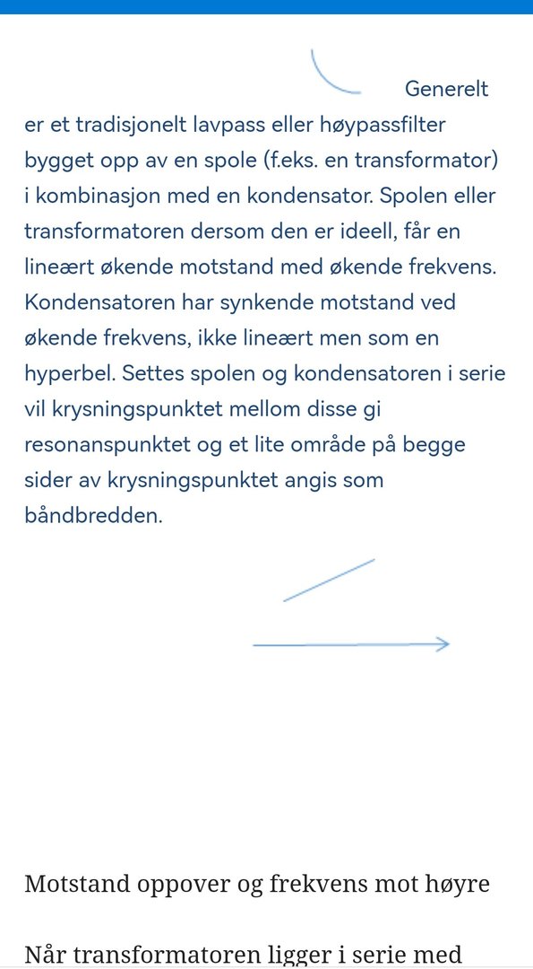

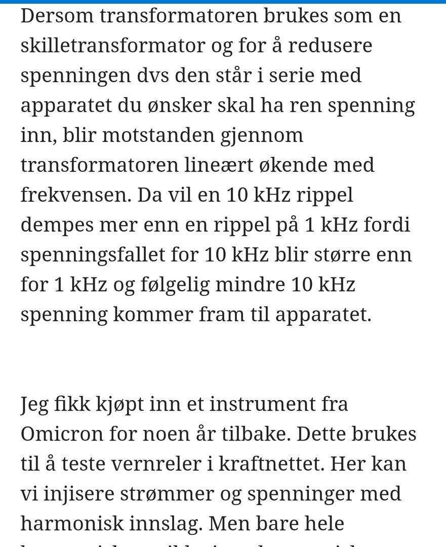

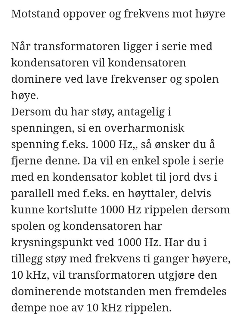

    BTW så har jeg i mellomtiden målt båndbredden på flere typer trafoer. Deler gjerne disse her, men det skal bli interessant å høre hva du finner ut.
    Her går de sakte fremover da turer og andre gjøremål tar tid. Og det er ikke alle som kan tilbringe arbeidsdagen på hifi forum, eller svare meg. Men her er i hvert fall ett svar fra SB.
    Og link til R core utgangs transformer med data for to utgangs trafoer med forskjellige båndbredde
    Kommer sikkert feil rekkefølge med Screenshot. Får ikke styr på dette ☹
    Vis vedlegget 907158 Vis vedlegget 907159 Vis vedlegget 907160 Vis vedlegget 907161
    De svarene du har fått ble litt generelle synes jeg. Ikke så mye nytt annet enn grunnleggende teori om spoler og kondiser.
    Eneste faktiske målingen kommer fra en FW-20 som er en koblingstransformator som er designet for å ha flatest mulig respons opp til 20kHz. Noe den klarer fint også. Ved 100kHz begynner det med -9dB å monne litt hvis det er støydemping man ønsker.
    Kanskje det er slik at trafo ikke demper noe særlig støy under 50kHz? Eller har du mer info?
