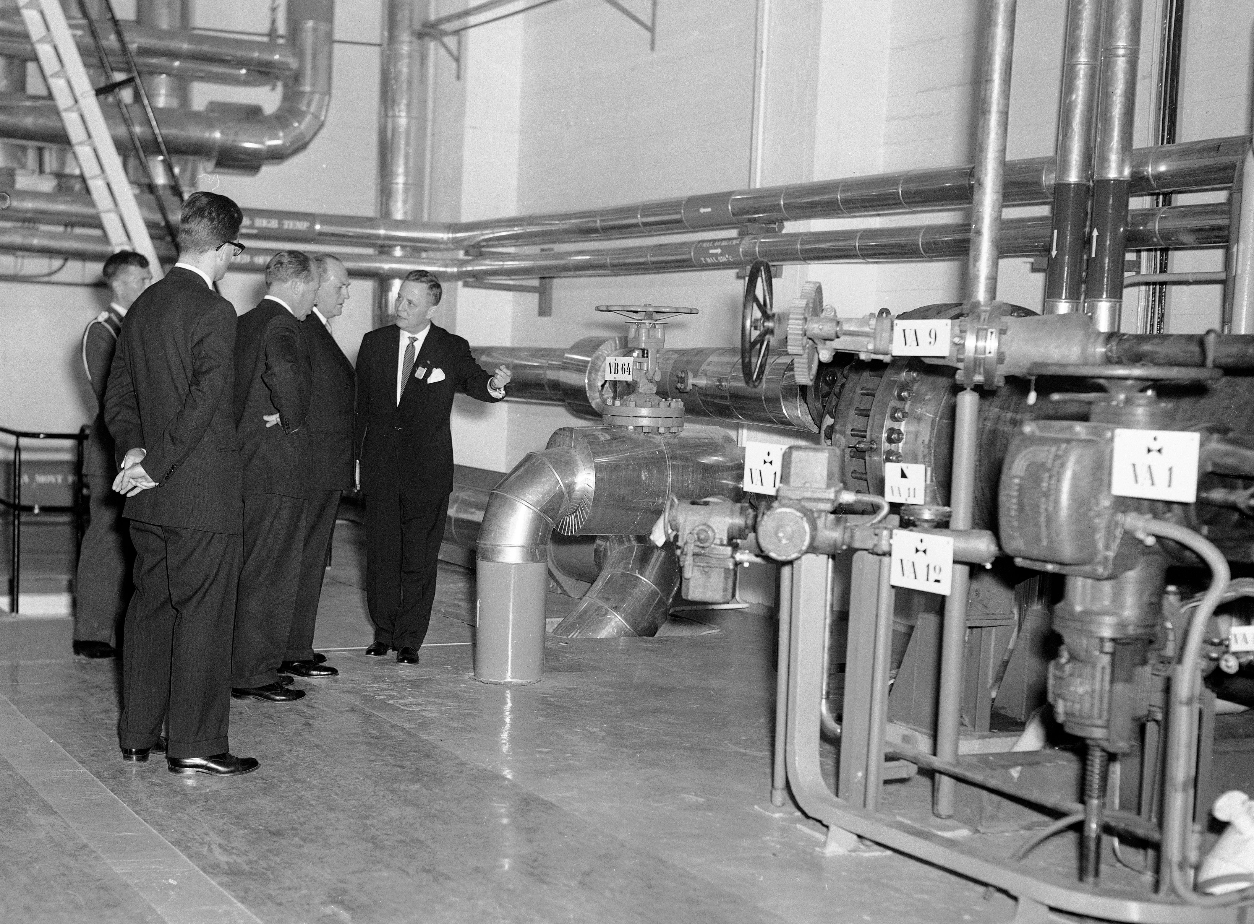

    Ja, da er det bare ett alternativ som desverre er politisk ukorrekt å snakke om: Atomkraft.

    Lykke til med å vedta, prosjektere og bygge 75 TWh atomkraft i Norge innen 2030.
    Til sammenligning, Olkiluouto produserte tilsammen 14,4 TWh i 2021. Reaktor 3 ble vedtatt i 2005 og er ennå ikke fullt operativ, 17 år senere. Når den blir ferdig skal den produsere 12 TWh pr år. Vi behøver å bygge kapasitet tilsvarende fem slike reaktorer før 2030. Og da forutsetter jeg at vi stopper all eksport og bare produserer nok til egne fagre løfter om «grønne arbeidsplasser» osv. Stalltips: Det skjer ikke.

    Her e' det noke gale, trur eg?
    Det er to aktive reaktorer på Olkiluouto og disse produserer rett under det som er snitt for slike (snittet er 1Gigawatt).
    Når den tredje reaktoren, som har større kapasitet, kommer i drift, vil verket levere:
    Folk forstår ikke hvor mange reaktorer som må bygges for at det skal monne, når de melder "politisk upopulært forslag". For min del må man gjerne bygge atomreaktorer, lykke til, det koster, tar tid og er mindre effektivt enn alternativene dersom målet er å fase inn elektrisk kraft hurtig.
    40.713
    44.462
    MW er effekt, TWh energi. De eksisterende to reaktorene produserte 14,4 TWh i 2021. Den nye er større, forventet 12 TWh pr år når den engang kommer i full drift. Det har tatt 17 år så langt fra den finske regjeringen ga tillatelse i 2005.
    Vi behøver altså 75 TWh mer kraftproduksjon i 2030 enn vi har nå. Hvis vi stopper all netto eksport, 17 TWh i 2021, behøver vi «bare» finne 58 TWh ny årsproduksjon. 58/12 = 4,83 Olki 3-reaktorer. På mindre enn åtte år.
    Jeg husker diskusjonene ved melkerampene da det ble foreslått å bygge et atomkraftverk i Trøndelag en gang på tidlig 1970-tall. Ville bare koste et tredjedels statsbudsjett. Tviler på at det vedtaket vil smyge gjennom helt ubemerket nå heller. Jeg mistenker at aktivistene som nå kjemper mot vindmøller og overføringslinjer muligens vil ha synspunkter.

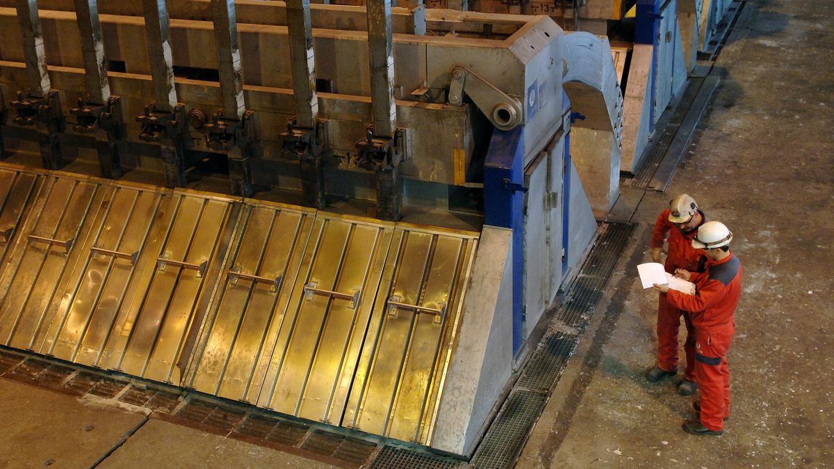

    Bak mur.
    Men jeg blir litt skeptisk til en påstand om at industrien sløser 30% av sitt strømforbruk. Om de viser til studien Enova gjorde for noen år siden så er det et teoretisk potensiale som er ganske stort (ca 30TWh) mens ca 1/3 av dette ikke er lønnsomt og ca 1/3 av det krever omfattende infrastruktur for å utnytte overskuddsvarmen til f.eks fjernvarme eller annet. Med betydelig høyere energipriser enn hva som er lagt til grunn (30 øre /kWh) så ser rimelig nok de fleste regnestykker ganske annerledes ut enn hva de gjorde for kun noen få år siden.
    Fra Enova-studien:
    12 TWh av det totale potensialet kommer fra lønnsomme tiltak som reduserer industriens egen bruk av primærenergi (elektrisitet, olje, gass og kull) uten forutsetning om ekstern infrastruktur. Realisering av dette potensialet alene vil medføre en årlig forbedring i spesifikt energibruk på 1,3% til en investeringskostnad på NOK 11 milliarder (1 milliard i året frem til 2020). De lønnsomme tiltakene har en gjennomsnittlig investeringskostnad på 0,9 NOK/kWh og en gjennomsnittlig tilbakebetalingstid på 4 år
    Ytterligere 10 TWh av potensialet kommer fra ekstern utnyttelse av spillvarme fra industrien, noe som kan bidra til å redusere bruk av primærenergi i samfunnet forøvrig. Dette potensialet er lønnsomt fra bedriftenes perspektiv under forutsetning om tilgang til brukere av spillvarmen, typisk gjennom ekstern infrastruktur som fjernvarmenett. Realisering ville kreve en investering på NOK 3,8 milliarder fra industrien og en ytterligere investering i infrastruktur på rundt NOK 20-25 milliarder.'
    Det totale tekniske potensialet stammer fra 120 enkelttiltak som kan deles i 5 hovedkategorier; intern og ekstern utnyttelse av lavtemperatur spillvarme (13,3 TWh) elektrisitetsproduksjon og kraftvarmeanlegg (1,8 TWh), effektivisering av støttesystemer (4,3 TWh), forbedret drift og kontroll (2,5 TWh), samt effektivisering av industrispesifikke kjerneprosesser (4,9 TWh). Tiltakenes kost og potensial er sammenfattet i figuren under.
