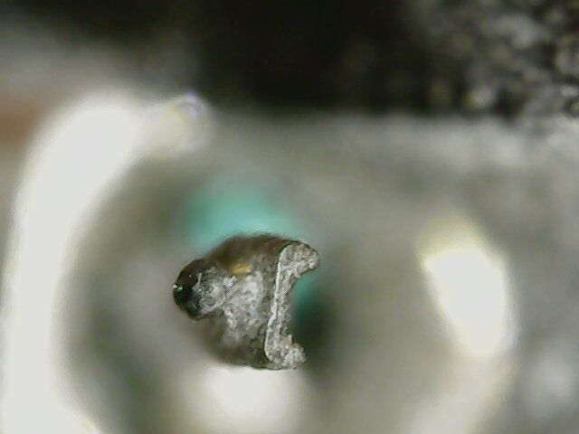

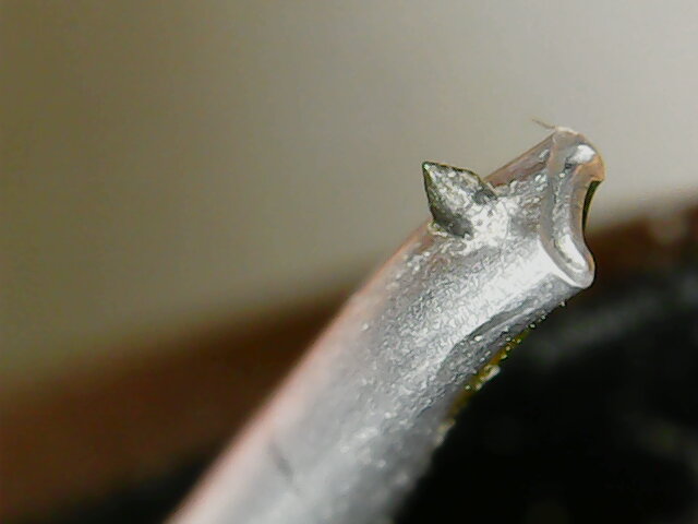

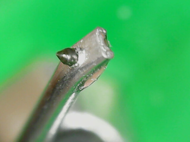

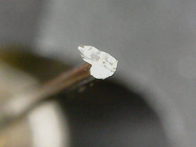

    Kjøpte eit USB-mikroskop til kr 160 på eBay, for å sjå om det kunne vera til nytte for inspeksjon av pickupstiftar. Her er nokre bilete, tekne med gratisprogrammet "Cheese" (som fungerer for Linux):
    Ortofon OM D25 M (25 um, for gamle monoplater):

    Stanton 500 (kjøpt på eBay):
    Audio Technica AT-VMN95E (ikkje heilt i fokus):

    Audio Technica AT7V OCC (stod på ein spelar eg kjøpte bruka; denne let betre enn han ser ut):

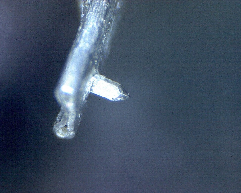

    Ein stift som har sett sine beste dagar (var med eit bruktkjøp). Den som identifiserer denne skal få ein fin premie: gratis fottur til Galdhøpiggen:

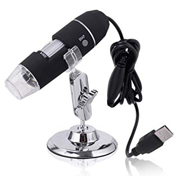

    det var da fine bilder. hvilket mikroskop og hvilken forstørring er det brukt?
    Det står ikkje namn på det. Eg kjøpte det billigaste eg fann på eBay. Om du søkjer etter "USB 1000X 8LED 2MP Digitalmikroskop Microskope Lupe Fach PC HD Kamera+Lift Stand" finn du eit som ser heilt likt ut, men med mykje betre stativ enn på mitt. Det er til og med billigare. Men ta ikkje dei oppgjevne spesifikasjonane alt for seriøst. Det kan sjå ut som dei handsamar sanninga på ein lettsindig måte.

    No fann eg att mikroskopet eg kjøpte. Søk etter "Mini 1000X USB Digital 8*LED Mikroskop Lupe Fach Endoskop HD Microscope Kamera R". Det har forresten gått ned i pris. Men eg vil ikkje anbefala dette; stativet er ikkje brukbart.

    Det er innebygd ljos, i form av ein ring med ljosdiodar. Så det er berre å plugga det inn i ein USB port. Det er forresten USB 3.0-port på det eg kjøpte, men dei fleste nye PC-ar har vel USB 3.0-portar. Stativet på dette biletet er laga av plastikk, og er så elendig at mikroskopet har lett for å ramla ut når ein vrir på zoom. Det var med programvare, men eg fekk virusvarsel då eg freista å installera det på ei WIndows-masin. Det treng ikkje å vera virus for det; det er vanleg at drivarar vert oppfatta som virus. Men eg nyttar Linux og der treng ein ikkje å installera drivarar.

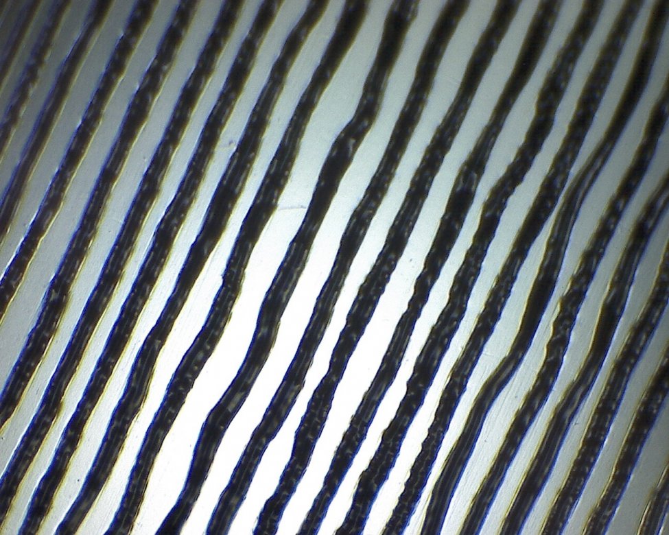

    Innspeksjon av selve platerillen er sikkert også fint på dette microskopet, som før og etter rengjøring:)
    Tja, her er eit bilete av ei gamal plate med støv på (Mozart, symfoni nr 41). Oppløysinga er ikkje god nok til å sjå om rillene er skadd.

    Jeg kjøpte noe plastikk som ligner det som Bolinder viser bilder av og det funket dårlig for meg.
    Det står Plexgear på det, og jeg kjøpte det på Kjell & co for noen år siden. Plexgear er nok kun et merkenavn som Kjell & co bruker.
    Det er temmelig likt det her:
    Mao - ganske likt det Bolinder har.

    Mht. det sidste billede.....
    Er ikke interessert i gåturen, så vil ikke forøge på ID, men ser mere ud som fastbrændt skidt på nålen.
    Prøv og få den nål ultralydsrenset, så skal du se, at det sidder den fineste diamanten inden under :)
    Ja, du har nok rett i det. Det er nok avleiring av gamal vinyl som har festa seg. Skal prokurera ein ultralydrensar og sjå kva som er i "pakken". Det vert om lag som ei arkeologisk utgraving dette.

    Utseende er klin likt det jeg har så det er det nok jeg som er ubrukelig :)

    Om man googler USB Microscope, så får man en "haug" av treff på slike (som ser helt like ut) - under ulike merkenavn, til ulike priser og med ulike spesifikasjoner (oppløsning/forstørrelse).
    Et typisk no-brand Kina-produkt, som sikkert leveres i litt ulike kvaliteter mht bl.a optikk.

    Det stemmer med observasjonane mine òg. Maks oppløysing er 640x480 på det eg kjøpte. Så det er nok grunnen til at ptb får mykje betre bilete enn meg.
    I fylgje [1] er den vanlegaste oppløysinga på slike namnlause mikroskop nettopp 640x480. Men til kr. 160 kan ein vel ikkje rekna å få eit profesjonelt mikroskop.
