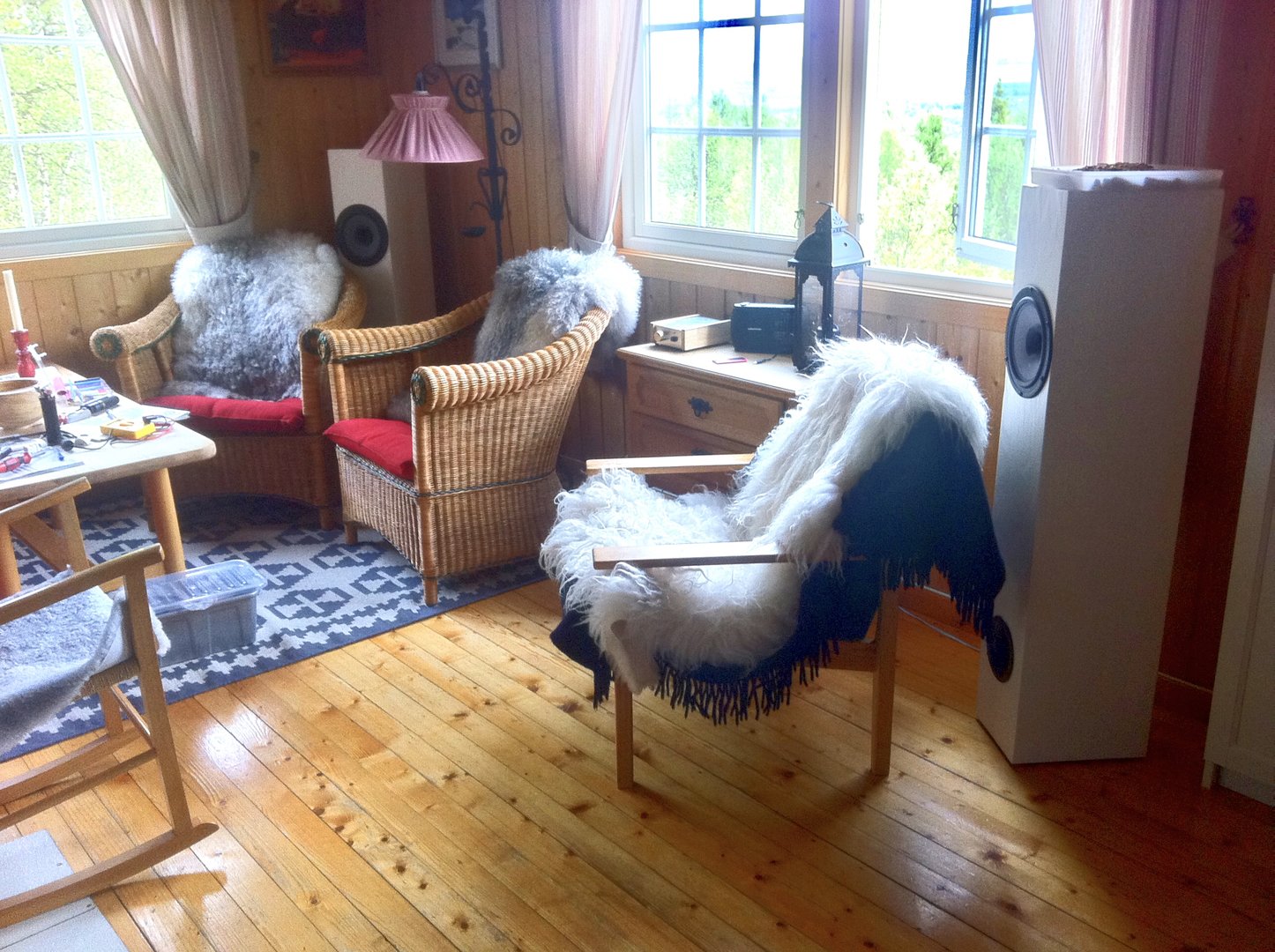

Skal du spille virkelig stort og flott på hytta med kun 12V så er old school men moderne produserte fulltoner i romslige kabinetter tingen:
Disse kommer det om litt oppdatert byggebeskrivelse og filterskjema som skal måles profesjonelt og kvalitetskontrolleres av Seas i Moss.
Kabinetter kan man kjøpe av Snekkerverksted-Bakken. Elementer og delefilterkomponenter av analoghifi.no.
Er basert på et meget velspillende prototype oppsett på 12V lastebilbatteri på høyfjellet jeg lagde i 2011. I dag bruker de akkurat den billige TPA3116 forsterkern jeg linket til. Mye glede i det oppsettet :)
