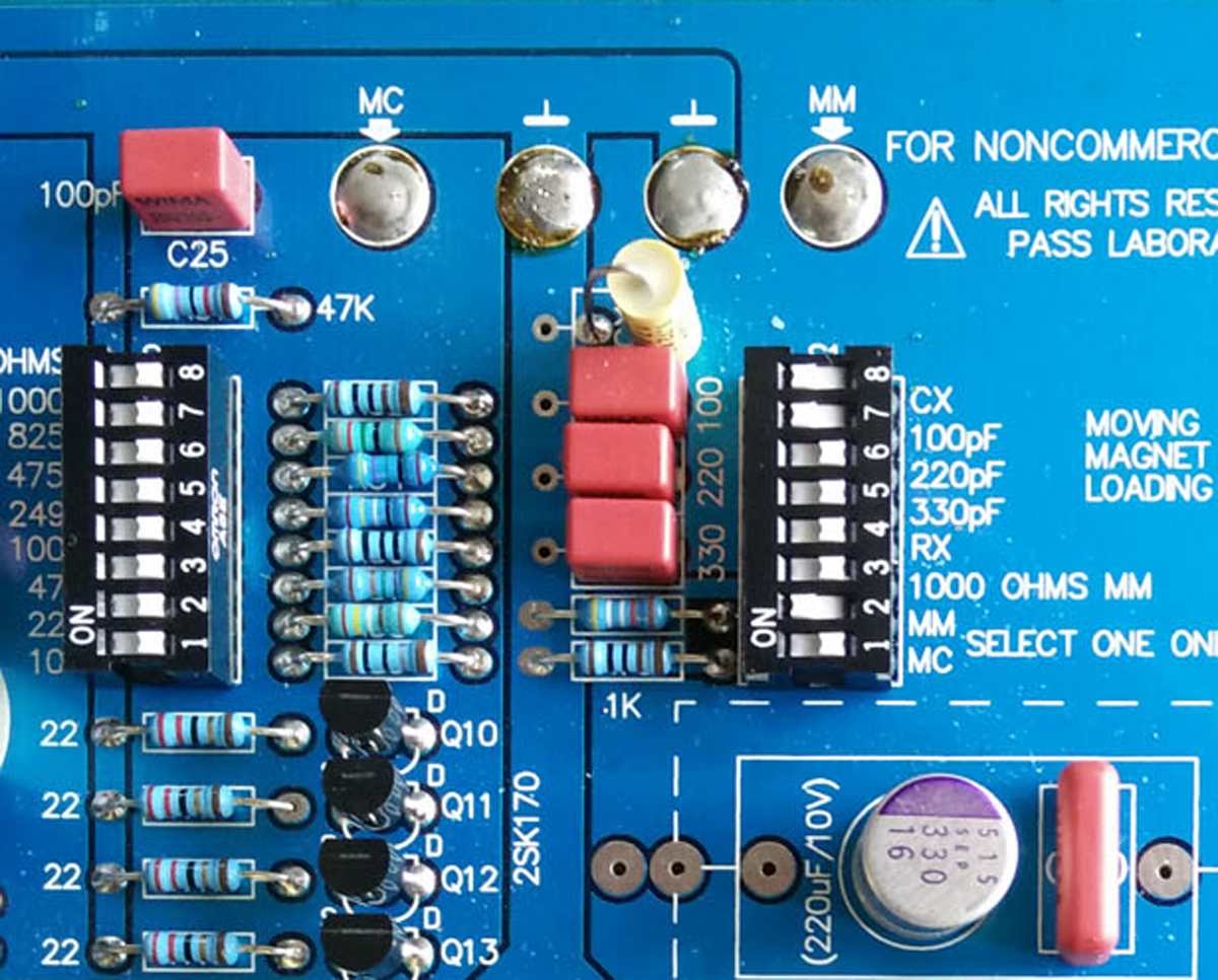

    Tror, det er nemt å bi forvirret.
    Om du nu hadde vidst, at default med alle bryterne "off" var 40dB gain og 47Kohm load, hadde det nok været nemmere.
    dine +dB switcher skal netopp ses som så´n.... 40dB + et eller annet.
    da gi´r det også bedre mening, at den inngen switch har for MM/MC.
    Min egen Pass Labs klon har to museswitcher. En til MM og en til MC. Når MM er valgt virker MC-loading ikke. De kobles ut av kretsløpet :)

    S
    Slettet medlem 32125
    Nope.
    Alle disse justeringene du viser, er til MC-load..
    Rette load for MM er 47K =47000 ohm (hvilket den sikkert har, når den står i stilling MM).
    På de fleste riaa med "musklaver" virker ikke disse settingene i MM position.
    Er nesten sikker på, at om du skifter den 47,5 fra on til off medens du spiller (MM), hører du ingen forskell i gain.
    Edit: Kan se, at det er 221 ohm, som er "on" og ikke 47,5.
    Hvilken riaa er det, du viser bilde av??

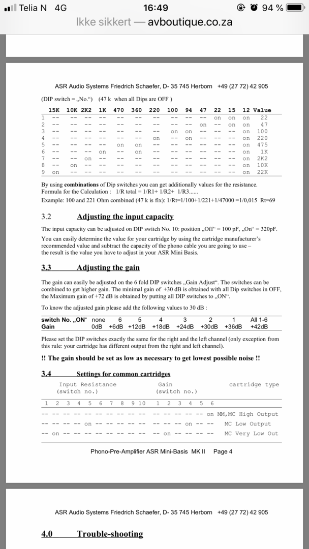

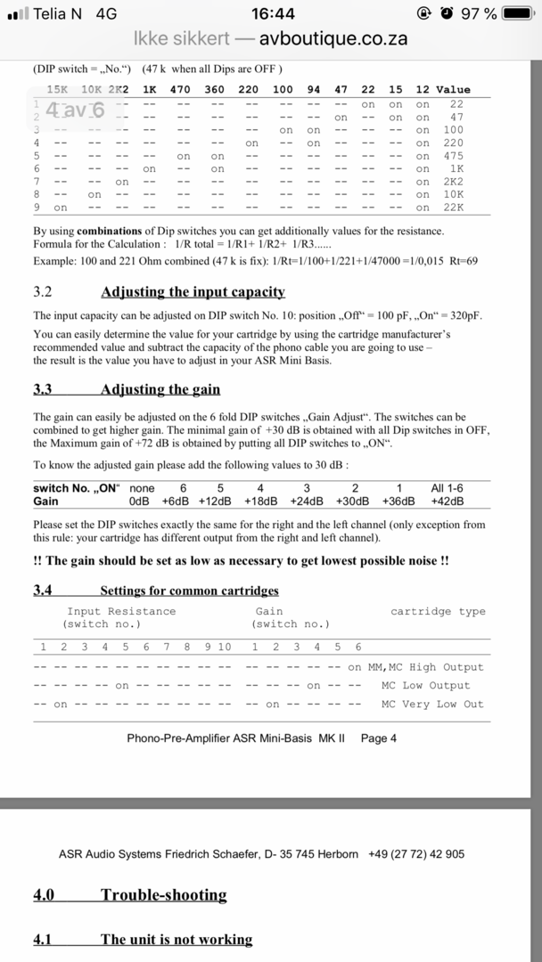

    Nå har jeg prøvd å justere litt...hører ikke en dritt forskjell når jeg forandrer på dip switsjer🥵 bare gain som gir respons. Skal ikke være sånn vel??
    Edit: satt svitsj 10 i on...da skjedde det noe bra. Her må det være noe veldig rart utifra manual og tips fra andre. Har aldrig spilt så bra før som nå😊 Irriterende å ikke knekke koden på denne asr saken.
    Hvis din ASR er som min så skal dip #10 være "ON" hvis du kjører ubalansert/rca
    Tok bare ett år før jeg prøvde å sette den i on. Nå ruler det her👍 Hvordan fant du ut det? Bare tilfeldig at jeg testet nå...Ble jo noe helt annet😊😊

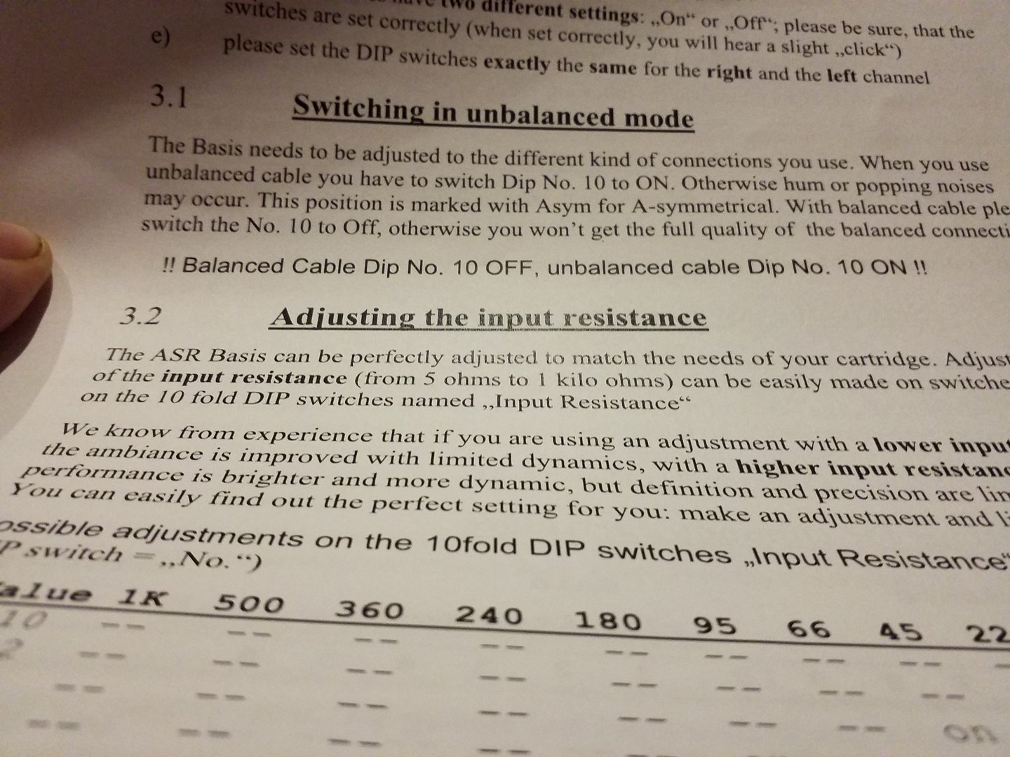

    Det er noe som heter bruksanvisning :) Jeg kjører balansert inn i min og da står den i off

    Dette gi´r ingen mening i forhold til det billede, du viste av din riaa,
    Der er switch 10 = 320pF, og om du kjører på ZYX´en, burde det ikke gi´ noen forskell whatsoever.
    Har du i melemtiden skiftet til en MM, uten jeg har sett/lest det, gi´r det mye bedre mening.
    Må også revidere min oppfatning av gain switchene. Som det står i din manual, skal de adderes,
    så om du vil ha´ +18, skal både +12 og +18 være "on". Helt motsatt størstedelen av andre riaa´er.
    At du ikke hører "stor" forskjell på "load-settings" er ikke så merkeligt. Din ZYX har 4 ohms imoedans. Veldig lavt faktisk.
    Vil tro, at du hører en liten forskjell på 1-9 alle on, og så f.eks. kun 100 ohm on. Ikke merkeligt i det hele tatt, da forskjellen er
    relativt begrenset, også avhengig av tilkoblet utstyr.
    Well...... nå låter det jo bra, så bare drit i resten 😁

    He he😂 Har bare hatt syx. Null forskjell når dip 10 står i off. Uansett om jeg har 1-9 på on, en,flere eller alle. Når jeg setter 10 i on så er det STOR forskjell. Da responderer også de andre, 1-9...rart? Ja...men nå blir den jo stående som den er.

    Vet ikke,hva du har satt av gain nå, men ut fra ZYX´ens 0,28mV ville jeg satt gain 1+2+3+4+5 "ON", og så evt. prøve
    om volume passet bedre med også 6 "ON" (altså alle 6). :)
    Kanskje du da også bedre kan høre forskjell på forsk. loading settings :)

    Men lurer da på hvorfor trigon responderer mye på bittelitt justering? Hvorfor er asr laget så dustete tro? Gir ingen logisk mening. Har testet trigon med syx og det responderer som gull.

    Det har jeg testet. Havnet på +30 Default og nr 6 i on (66)

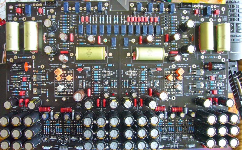

    Skulle jeg laget en Riia så hadde den vært med to brytere og to pot metere i front i en liten kompakt kasse med kvalitets komponenter. (On/off- mm/mc og gain pot-capasitet pot) Lett å justere også under avspilling da det er store variasjoner på platene.
    Bare vent, til denne bli´r ferdig (en gang i fremtiden) 😁 😁
    Den bli´r med 4 innganger, som hver kan settes til MM eller MC,
    Load kan settes til:
    26,27,28,29,30,31,32,33,36,38,39,41,43,45,47,49,59,62,66,71, 83,91,100,142,165,200,250,330,500,
    1000 og 47000.
    Gain kan settes til 40, 60, 66 og 72dB.
    Capacitive load kan settes til: 100,200,320,420,430,530,650 og 750pF.
    Alt dette kan leses på display, og alle settings kan justeres med remote fra sweetspot.
    Det bli´r så bra det :love:
