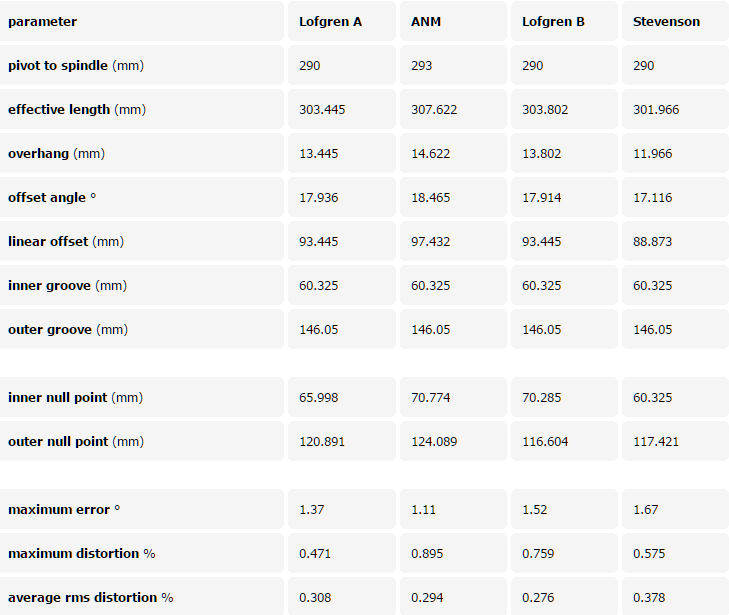

    Morsomt å leke med armgeometri. Kjører nå effektiv armlengde på 307,3 overhang 14,6 og flyttet nullpunktene litt ut. Hører jeg forskjell? Njæ, men offset vinkelen er tett på armens egen og pu kommer lenger ut. Tar seg visuelt bedre ut!:cool:

    Hvilken monteringsavstand bruker du for å få HTA lik offsetvinkel?
    Jeg planlegger å prøve det samme med Baerwald og "Typical" inner- og ytterradier i Conrad-protraktoren, og med 290mm kommer jeg 0,75 grader unna. Pleier å bruke 292mm, som gir 14mm overheng (306mm eff. lengde), men 18,1 graders HTA vs. Jelcos 19 graders offsetvinkel.
    Ved å øke innerradien kommer man nærmere 19 grader, men da vil jo vinkelfeilforvrengningen innerst på plata også øke.
    Lurer på hvilken geometri Jelco selv bruker.

    Jeg tok en avgjørelse og lot indre ligge med radius 65 og ytre på 147 med avstand 293mm. Endte med en vinkel på 18,456.

    Har du laget og sammenliknet vinkelforvrengningskurver og slikt?
    Tror jeg må punkche inn noen tall på Vinylengine-kalkulatoren og se om forskjellen er noe åp bry seg om. :)
    Intuitivt føler jeg at jeg har kompensert litt med å øke effektiv radius. :)

    Ja..
    Alle driver jo og oppgir overheng, men IMO blir det unøyaktig å sikte etter, all den tid overheng er et resultat ev monteringsavstand og nullpunktenes avstand fra spindel.
    Med 290mm monteringsavstand, som de oppgir, 15mm overheng/305mm effektiv lengde, stemmer det ikke med noen av geometrimodellene jeg har prøvd med.
    De har litt merkelige specs på effektiv masse og slikt også.
    ...Men det funker flott med Baerwald og 290-293mm monteringsavstand, hvis man ikke for noia av å montere PU litt skjevt i headshellet.

    Det ga meg noia, så jeg prøvde forsiktig å nærme meg 19 grader. En halv grad ser jeg ikke i farta, men over en slet på meg. Har flytte indre 0 punkt 5mm og yttre 3mm i forhold til IEC.
    "Typical" gir 3mm mer på indre og 1mm på ytre ift. IEC.
    Får måle selv på noen plater og se hva som er reelt. :)

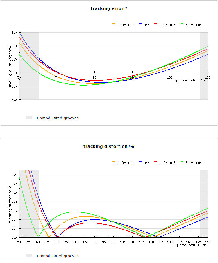

    Kjører jeg med 290 og IEC får jeg max err 1,37 max distortion 0,471 avg dist 0.308. Med min er tallene 1,17 0,4 og 0,262

    De kurvene har ikke fått med radieendringene dine, tror jeg. De fine tallene skyldes nok Baerwald og 3mm ekstra armlengde.
    Prøv å lage et nytt sett kurver med dine radier.

    Det er nominelle mål tatt ut fra Conrad Hoffman's Arc Template Generator. Det er selvsagt unødvendig å bruke tre desimaler.

    Mine radier ligger der. Men du ville ha alle på 293 kanskje...
    Det ser da ut som inner og puter groove er 60,325 og 146,05 på alle fire?
    Neida. Det somvar interessant var jo om det var mulig å få pickupen montert med 19 grader HTA eller nært nok uten å få mer forvrengning.
