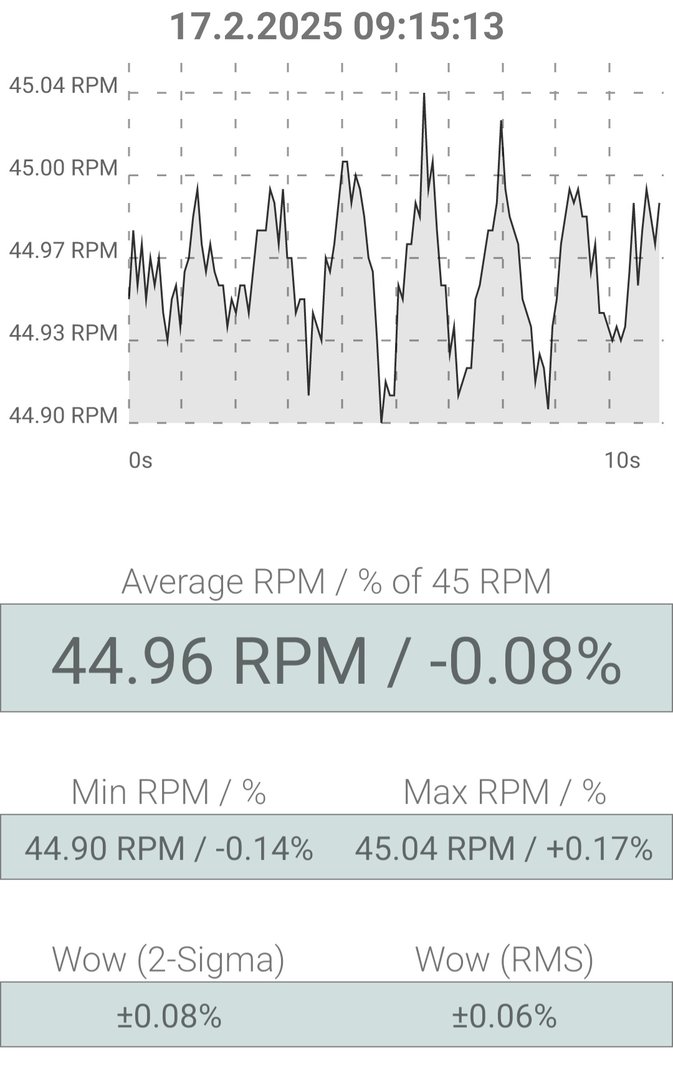

    Tok en måling på 45rpm, app måling påvirkes av plassering av mob her ligger den vid siden av spindel (deksel på mobil) har også målt sentrisk plassering på en taperull over spindel.
    Stort sett innafor uansett👍men små avvik blir det, og hvilken app som brukes.
