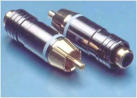

    Noen som har erfaring med å dempe signalet fra Jasmine?
    Hvilken metode anbefales? :unsure:

    Jeg ville brukt disse fra Rothwell :) Flott riaa som jeg selv har hatt
    Søk på Rothwell RCA så finner du det du trenger

    Rothwell er for dyre i forhold til, hva du får.
    Disse er kvalitetsmessigt helt like eller bedre. I tillegg får du valgmuligheten mellem 10-15 eller 20dB dempning.
    RCA dempeled
    Vis vedlegget 1049116
    Jasmine spiller vesentlig høyere enn de andre RIAA-trinnene
    og er langt fra nøytral, men vil en Rothwell klare å matche nivået?
    Eller vil det være bedre med en variabel løsning?

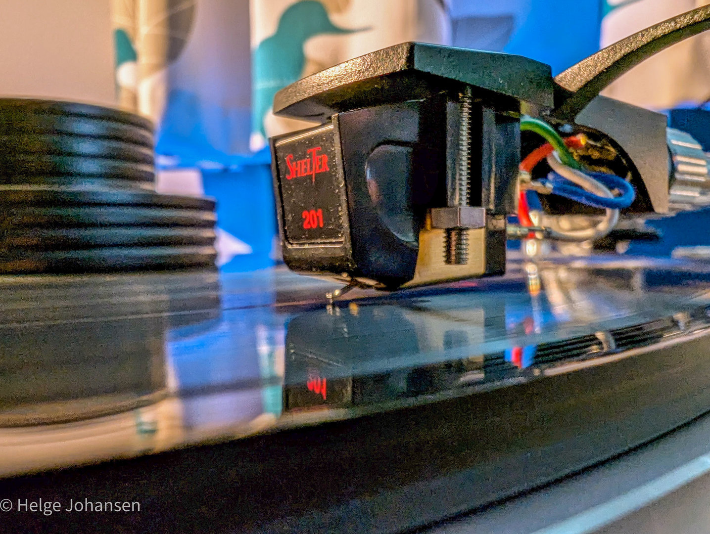

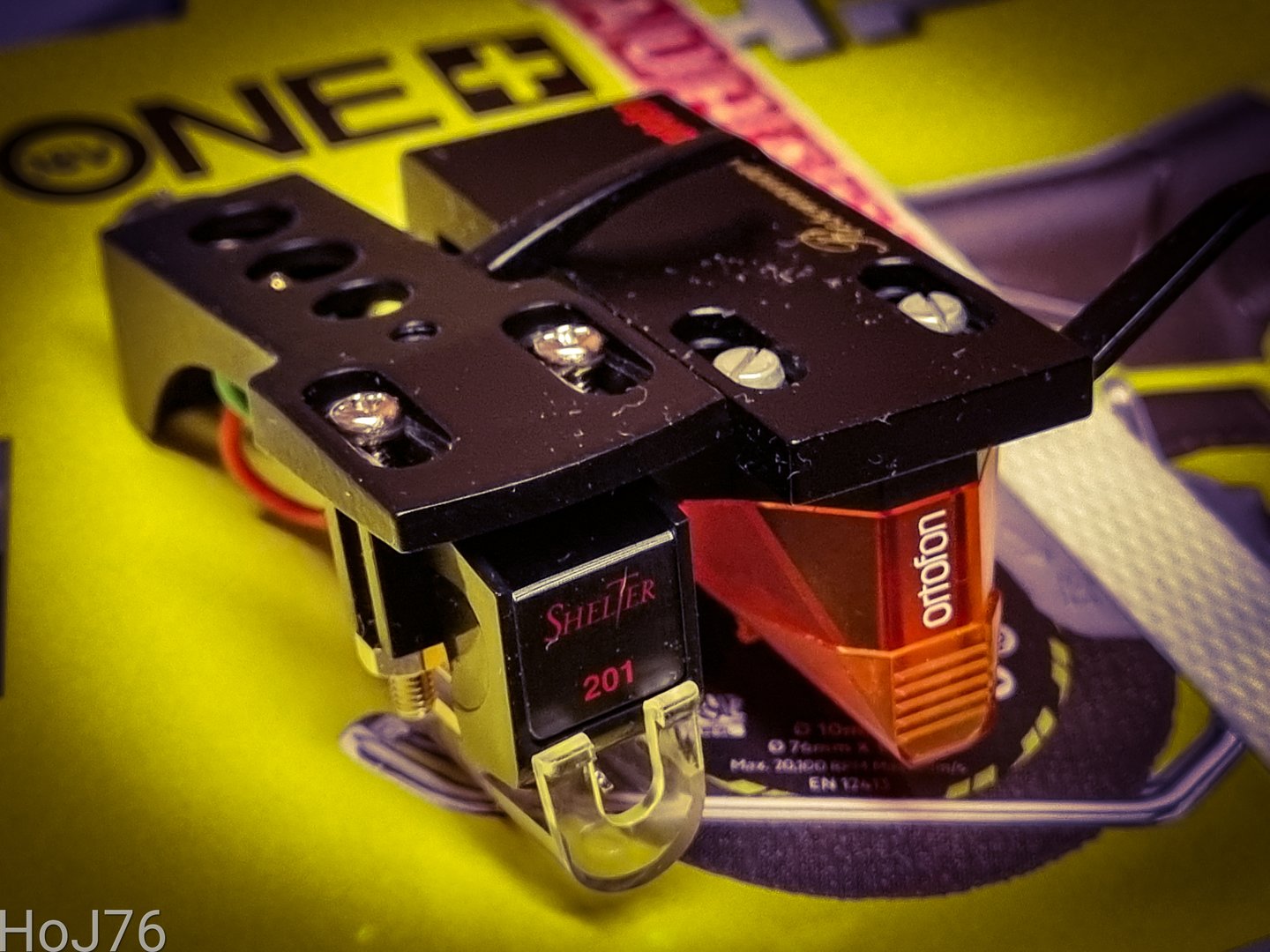

    Problem... den til høyre lar seg ikke "gå" høyt nok når armløfter er "på" det vil si at den hele tiden viser vekten sin på pu-vekt selv når armløfter løfter armen. Kan ikke justere den mer heller. Den til venstre (og de andre pu/headshell) fungerer slik det skal.
    Vis vedlegget 1050436
    Ser ut som problemet ligger oppå løsningen, på bildet.
    Da er headshellet for tykt🤔

    Det viste seg at problemet ikke er relevant på selve lp'n. Pickupen løfter seg over rillene ved bruk. Dette skulle jeg så klart ha testet først. Jeg er og blir en amatør.
