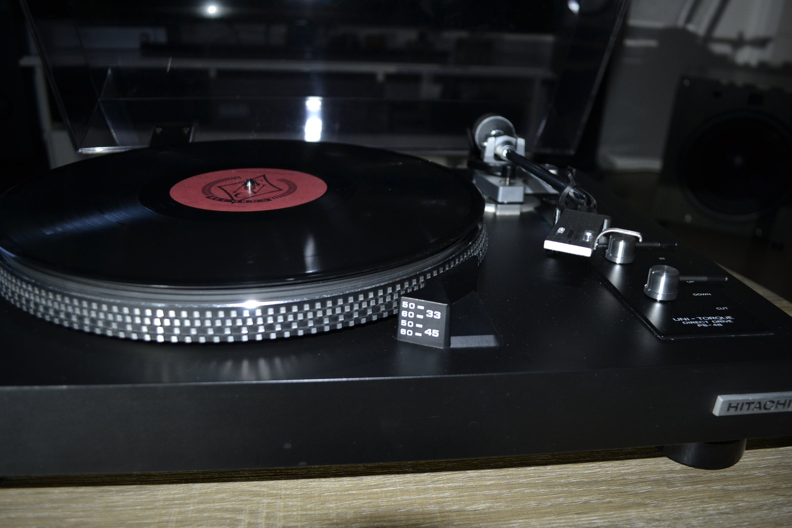

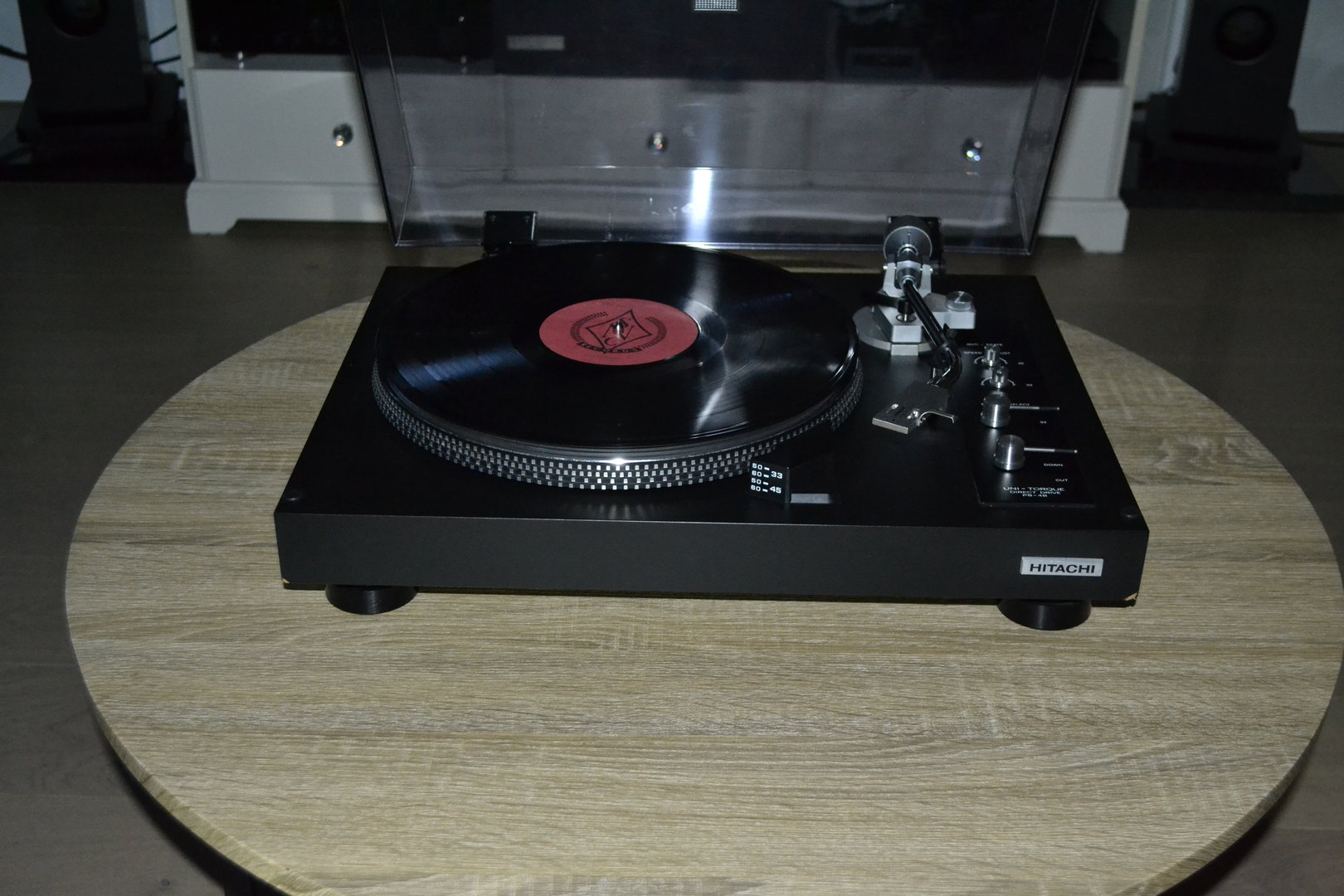

    Den ser ut til å være i grei stand, @Myhrer
    En robust fin spiller fra gullalderen. Ikke komplisert elektronikk som kan ryke. Ting som kan svikte med tiden er auto-stopp og -retur, men det merker du fort.
    33.018
    31.381
    Jeg liker at den ikke har quartz lock. Spillere som ikke har det går ofte jevnere en spillere med. Man må til gjengjeld trimme hastigheten manuelt, men det er noe man bare sjekker før og etter første plateside for kvelden.
